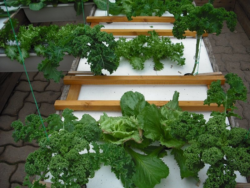

Choux et salades me font patienter avant de semer les cap's, je regarde la course passer, certains ont pris une sacrée avance ! :shock:
Dernière journée de douceur, j'en profite pour vérifier les niveaux dans la serre. Je pensais renouveler les solutions nutritives des trois systèmes, mais les paramètres tels que mesurés ce matin m'indiquent que ce n'est pas indispensable a priori. J'ai toutefois apporté un complément d'eau et d'engrais dans les RDWC latéraux.

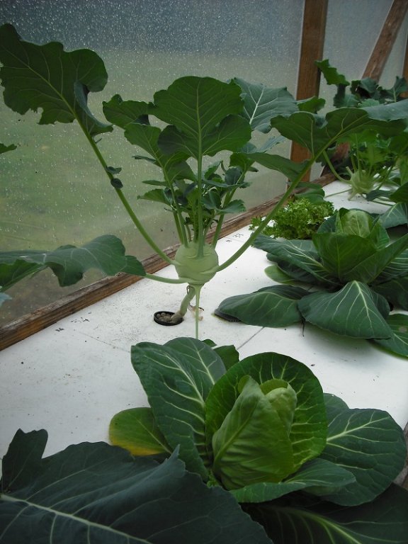

Les choux se portent bien, les raves sont amusants avec leur côté Spoutnik, les pointus ont formé leur pomme depuis un moment déjà :

Dans la travée centrale, les Kale vivent leur vie et remplacent leurs feuilles au fur et à mesure qu'on les cueille pour la salade. Ce "chou de bobo" est en effet excellent cru, très doux et croquant. Cuit, cette douceur justement le rend insipide mais appréciable pour ceux que le goût prononcé de certains choux effraie. A l'inverse, les feuilles de chou-rave sont amères et d'un caractère affirmé, encore plus que celui des choux verts ("choux à vaches") qui ont nourri mon enfance comme tout Vendéen. A chacun sa madeleine !

Vous noterez le "tip burn" sur la scarole au premier plan ; les frisées du second plan en sont exemptes. Cette scarole n'est pas la seule, en voici encore une dans une autre rangée de culture :
Petite déficience de calcium associée à une concentration un peu faible de la solution nutritive. Déficience passagère, puisqu'un apport d'engrais a permis à la rosette centrale de bien repartir. Ni plus ni moins qu'une variante du cul noir de la tomate, déséquilibre sournois entre la disponibilité et le transfert effectif de certains nutriments...

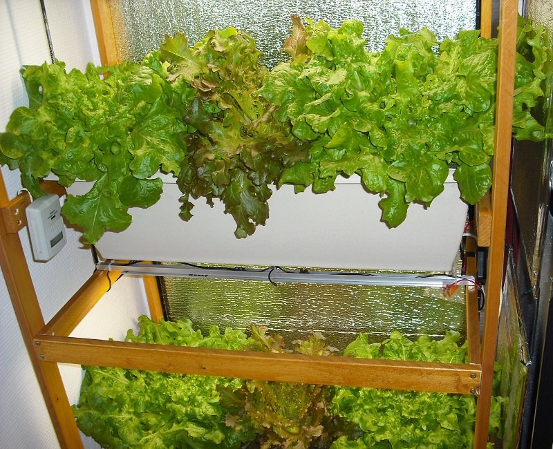

Pas de tip burn dans la saladière, ça pousse, ça pousse :
Pas de tip burn, soit, parce que désormais j'en ai cerné un peu mieux les critères : ne pas laisser trop filer la concentration d'engrais, surtout en lumière soutenue. Reportez-vous au sujet sur la saladière : les valeurs de PPFD entre 100 et 150 étaient décevantes après tout...
...mais parfaitement adaptées à la culture de la salade, avec le recul ! En effet, une feuille de chêne restée dans la poupo sous un PPFD à 230 n'a pas grandi plus vite sous la même concentration de nutriments mais a développé un soupçon de tip burn.
Par contre, les Red Bowl sont moins colorées à PPFD 130 et insensibles a priori au tip burn sous PPFD 230 ; rien n'est parfait !
Donc, si vous voulez "rentabiliser" vos poupos en dehors de la période (bénite) des semis, baissez la puissance en vous limitant à PPFD 150 pour de la salade que vous ferez pousser en 2 mois...

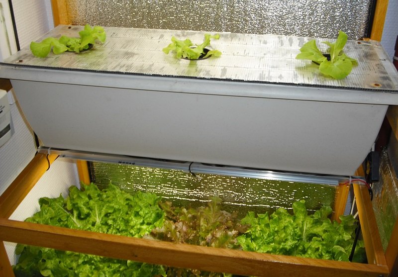

Le bac du dessus de la saladière s'est libéré, place à la génération suivante :
Par curiosité, j'ai mesuré la concentration de la solution nutritive avant de la remplacer par une "neuve" : EC 600 ! J'avais déjà complété il y a quelques jours la dite solution, force est de constater que dans ces conditions favorables à la pousse, elles sont gourmandes nos salades... La solution neuve est "tarée" à EC 1200.

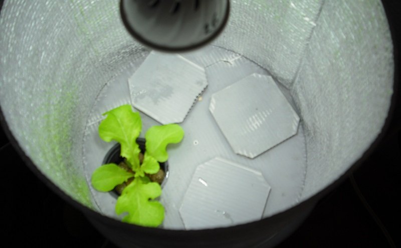

Les plants ont été semés le 15 décembre, puis placés en nourrice par 4 dans des pots Ø20 ; celui-ci vient de voir partir ses 3 frères pour la saladière :

Trois semaines après le semis, voici à quoi ressemble une Feuille de Chêne Blonde ; les Red Bowl sont moins vigoureuses :
Alors, pour appuyer ma réflexion sur la culture en conteneur, voici le bilan "électrique" de cette culture en salade... Une lampe de 4W éclaire 16h/24 pendant 12 jours le semis de 6 salades, puis les plants passés en nourrice par 4, également pendant 12 jours. Enfin, les salades achèvent leur croissance dans la saladière en 40 jours sous 5W chacune de LM301 toujours à 16h/24.
A 15,44 centimes le kWh, cela donne, par salade :
Semis : 0,02 €
Nourrice : 0,03 €
Croissance : 0,47 €
Total : 0,52 € d'électricité au mini...
Pour mémoire, 8 litres d'eau et 10ml d'engrais pour 3 salades, plus un démarreur laine de roche par plant, cela coûte 0,08 €.
Prix de revient (hors amortissement du matériel :D) d'une Feuille de Chêne Blonde : 0,60 € dont au moins 85% d'électricité !
