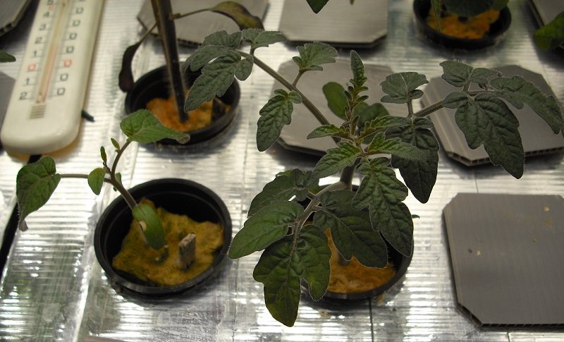

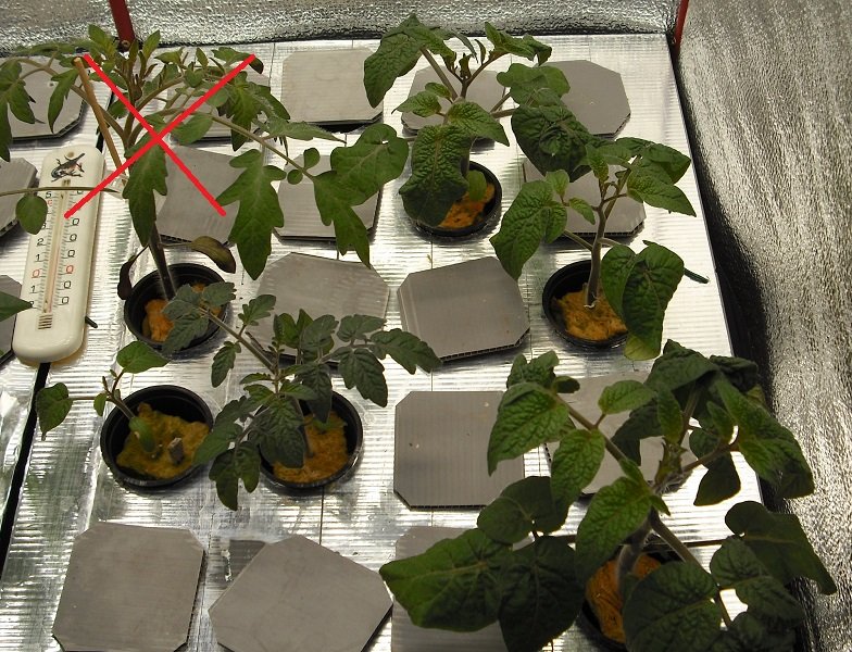

Voici les Tiny Green F4 semées en sopalin le 16 mars dernier ; toutes les graines (10) avaient germé, je n'ai poursuivi qu'avec les cinq premières :
On remarquera trois beaux plants homogènes, d'une hauteur inférieure à 15cm, ainsi qu'un "lilliputien". A l'instar du semis F3 de l'automne dont un plant présentait les mêmes bien faibles mensurations, s'agit-il d'un exemplaire chétif ? Au contraire, ne serait-ce pas un plant vraiment "micro" ? Je vais poursuivre, pour voir...
Le quatrième plant est intermédiaire, bien pourvu, mais avec un feuillage un peu plus découpé :
Pour rappel, éclairage poupo 4000K PPFD 250...
A suivre...

Certains de tes f3 qui avaient un feuillage régulier en f2 semblent se diviser soit en feuillage de pomme de terre soit en feuillage rugosa ça se voit sur les tiny greens qui étaient roses en f2.
Un plant de tiny green vert issu d'un f2 à feuillage régulier semble pousser beaucoup plus lentement que les autres il faudra aussi confirmer si le feuillage est différent d'un plant à l'autre.
Ce plant de tiny green vert me semble avoir un feuillage spécial.
Le parent avait un feuillage entre pomme de terre et régulier.

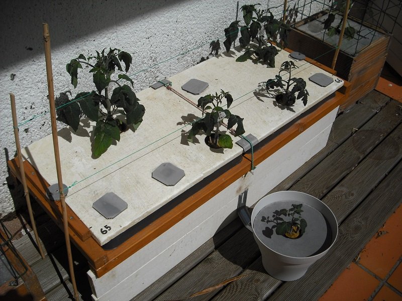

Tiny Green a pris ses quartiers d'été, directement de la poupo à la terrasse plein sud, heureusement avec un peu d'ombre bienvenue, merci le store-banne :
Du coup, j'ai mis tous les plants en Kratky 2x20l, le "Very Tiny Green" a droit à son petit pot ; on verra bien s'il s'agit d'un avorton ou d'un plant à part entière...

super ca bravo a toi
juste une question: pourquoi tu mets pas simplement en pot? c'est quoi ce systeme?
merci
merci
planteur amateur
- Messages : 3571
Re: Projet "Tiny Green"
...parce que je cultive essentiellement en hydroponie... J'évoque les raisons de ce choix dans ma présentation...
