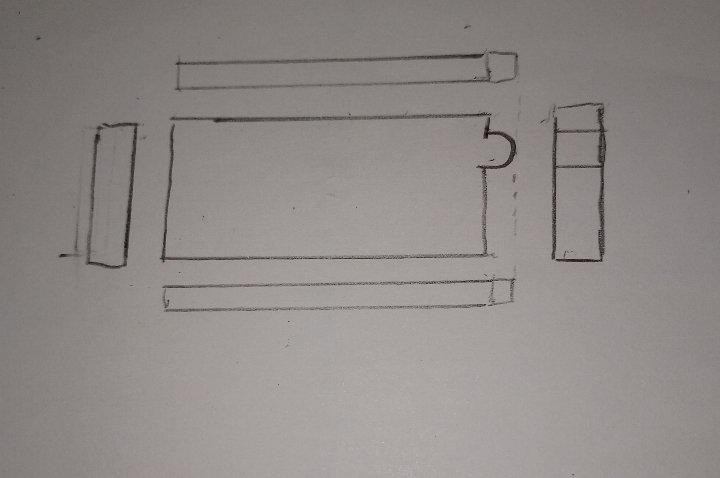

[Plusieurs question et suggestions
Pour aider les graines récalcitrantes est-il possible de tamiser une fine couche de matière granuleuse au dessus des graine ? (Sable, tourbe de coco...).
Concevoir un couvercle qui couvrirait l'assemblage plateau d'alvéoles + le cadre auquel il est fixé pendant le temps de germination augmenterait le taux d'humidité donc le taux de germination.Il n'y a pas forcément besoin de couvrir tout l'ensemble un cellophane ferait peut-être aussi l'affaire.
J'ai dessiné une petite opercule pour soulever le couvercle plus facilement.Il faudra juste mettre cette forme aux dimensions de ton cadre.
Penses-tu que ça pourrait fonctionner?

Je pose à l'envers le couvercle transparent vendu avec le bac sur le plateau pour la germination ; ainsi les alvéoles sont-elles closes, l'humidité bien conservée et l'éclairement maintenu. Si le présent test en grandeur nature a mal débuté, c'est uniquement lié aux aléas climatiques : la levée a traîné, j'ai dû découvrir pour aérer les plus précoces, les plus tardives n'avaient aucune chance...
Dans le bac-radis de terreau, les graines sont modérément enterrées et le tout recouvert d'un P17 tant qu'elles ne sont pas levées, je frôle les 100%.
Dans le cas présent, la solution idéale, c'est une fine couche de vermiculite pour couvrir a minima les graines mais je n'en avais pas sous la main... Variante de la solution, germination à l'intérieur dans un premier bac, puis transfert du plateau avec les graines germées (donc les racines sorties) sur le second bac dehors. Le bac rempli à ras bord pèse 23kg, il n'est pas manipulable en l'état.
