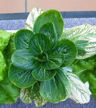

Des choux, j'en ai plein la serre, en ce moment... Comment ? Peu après la germination en intérieur sous LED, j'y place les plantules et même en plein hiver, elles se développent comme si de rien n'était. Facile de conclure qu'il s'agit d'un problème de lumière !?

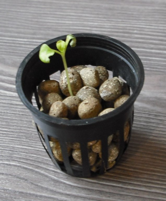

Plus récemment, j'ai ramené de la serre 2 "pak choï", reliquat chétif d'un semis de fin d'été, et les ai placés dans la poupo. Développement moyen, ils ont commencé sous 6500K+R&B "chinoiseries" puis sous 4000K Samsung. Vous noterez la forme en cuillère des feuilles, ainsi que la décoloration anormale de celles du bas :
Puis j'ai mis ces 2 choux dans la véranda, elle ne voit pas le soleil en cette saison et les nuits y sont très fraîches ; vous noterez le changement de forme des feuilles et leur vigueur, celles du bas ont été enlevées :
De toute évidence, c'est mieux en lumière naturelle, la nature fait bien les choses ! Mais pourquoi les choux y sont-ils si sensibles, a priori ?
Au delà de ce constat, j'aimerais bien trouver une explication. Rien de pertinent sur le web, y compris sur des sites plus scientifiques qu'amateurs.
Tomos utilisateurs de poupos, avez-vous eu l'occasion d'y faire germer puis pousser des choux ?

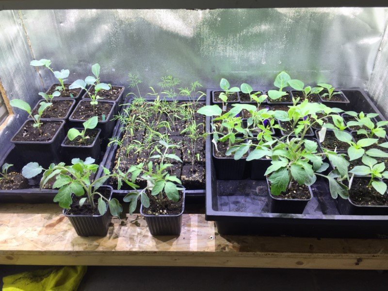

Hormis les tomates, poivrons et aubergines, les autres cultures ne me donnent pas satisfaction. ( c’est justement pour ça qu’elle était faite
Je l’utilise pour le démarrage de fenouils, choux, quelques salades…. Pour optimiser l’espace en début de saison. Mais dès que c’est en jeune pousse c’est direction la serre.
Sinon les salades avaient tendance à rester compactes,…
Je ne sais pas si c’est l’intensité oui la fréquence qui génère ça …

J'ai retrouvé des img dans le suivi 2019.
Les salades sont bien colorées mais restent très compacte. Placées dans le germinateur, uniquement CREE XM-L2 blanc froid (6300- 6400K) Ici, tu peux voir sur la gauche les choufleurs, fenouils au centre , aubergine poivrons à droite et tomates en avant-plan. Le tout placé dans la poupo CREE XM-L2 blanc froid (6300- 6400K) + Full spectrum

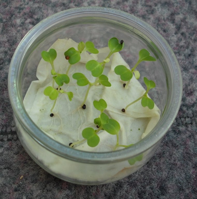

J'ai effectué il y a 2 jours un semis en sopalin de pak choï : un dans la véranda, un dans le salon devant une fenêtre, un sous les 4000K. Je vais les laisser vivre, ne pas les transplanter, histoire de comparer. Je vais en ressemer d'autres dans des démarreurs recoupés, de façon à avoir un minimum de substrat afin que les racines en sortent au plus vite pour baigner dans la solution.

Le semis sopalin évoqué ci-dessus en est à 25 jours désormais. S'il n'a pas apporté la solution, il suggère toute de même quelques pistes. Voici les 3 échantillons, chacun concerne 10 graines de pak choï, le taux de germination est excellent entre 80 et 100% :
A gauche, semis placé en lumière naturelle sur le bord de la table de la salle à manger en regard de la fenêtre. Exposition sud. Un peu de filage, les plantules se tournent vers la lumière. Ambiance 18/21°C.
Au centre, semis placé en lumière naturelle dans la véranda. Exposition nord-est. Présentant de bonnes proportions, les plantules restent bien verticales. Ambiance 10/15°C.
A droite, semis placé en poupo, éclairage 4000K 16h/jour PPFD 165 (demi-poupo éclairée), puis PPFD 130 (saladière). Plantules très compactes, rase-mottes ! Ambiance 18/20°C.
Gros plan sur le semis de gauche :
Il se satisfait d'un arrosage quotidien, le toutes premières feuilles apparaissent, la coloration est homogène.
Le semis du centre :
Arrosage épisodique, la véranda est fraîche ! Les premières feuilles sont plus timides, certaines sont décolorées...
...et le semis de droite :
Arrosage bi-quotidien. La feuillaison est la plus avancée, très logiquement compte tenu de la luminosité (DLI plus que doublé...), mais décoloration systématique !

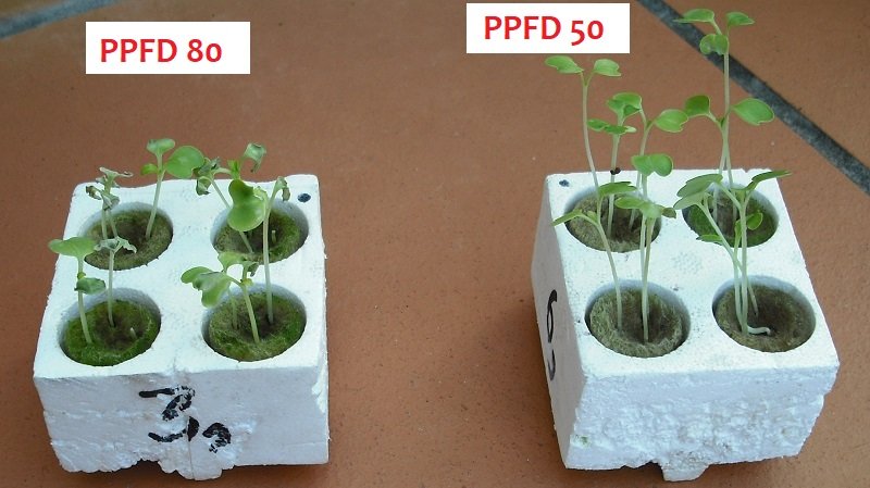

Bon, on avance doucement mais on n'approche pas plus que cela de la solution !
L'essai est en cours, le semis date donc d'une vingtaine de jours, à noter que les échantillons placés dans la saladière sur le côté ont pu être gênés par un peu d'ombre de la part des salades qui ont bien poussé.
Néanmoins, il apparaît clairement que le PPFD de 80, valeur pourtant modérée dans l'absolu, ne donne rien de bon, les plantules sont "cramées".
Et à PPFD 50, valeur faible, elles ont logiquement un peu filé, mais la feuillaison tarde quand même.

Intéressant mais j'ai de la peine à croire que celles sous PPFD 80 puisse être "cramées" par trop de lumière ; il y a certainement un autre facteur qui intervient
- sous PPFD 50 il a manifestement un manque d'intensité lumineuse
- AMHA, même celles sous PPFD 80 semblent filer (même si un peu moins que les autres) -- ce qui me parait plutôt normal, pour tout éclairage de jeunes semis en dessous de 120 à 150 µmol/m²/s
- dans la nature, les plantules supportent, en cette saison, des PPFD allant jusqu'à 1000 (au moins quelques heures par jour quand le ciel est bien dégagé)

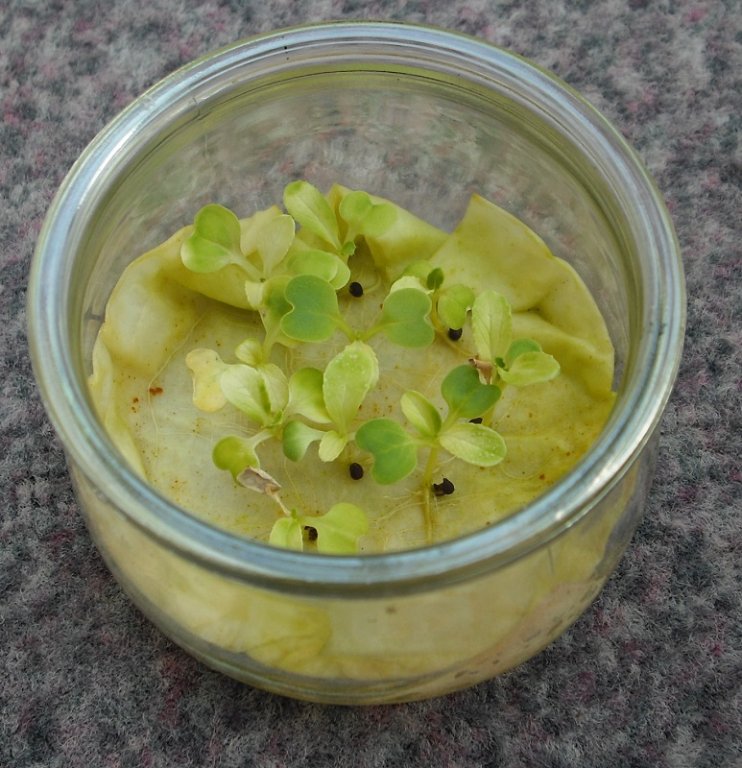

Encore un essai, sous 6500K PPFD 150, cette fois-ci j'ai veillé à laisser le démarreur imbibé : la base trempe à peine dans la solution nutritive, la laine de roche "pompe" par effet de mèche mais bien que saturée elle garde encore 10% de son volume "en air" pour que les racines puissent s'oxygéner (info fabricant).
Semis 17 janvier ; 14 jours plus tard, voici le non-résultat :
Les cotylédons ont séché en 48h, la feuillaison à peine débutée est en train d'avorter...
Je viens de préparer un semis de 12 démarreurs, quelques jours après la levée au chaud en intérieur, les bébés pak choï iront prendre le frais dans la serre...
..sous la lumière naturelle !
