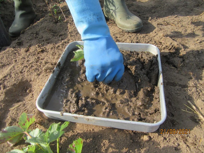

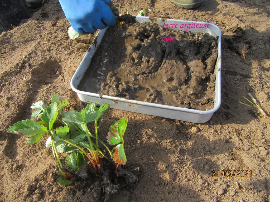

mais en fait, avec de la terre (plutôt argileuse) bien mouillée (après, on dit que ce sont les enfants qui jouent dans la boue !!!!)
ça marche aussi...
c'est pour enrober les racines avant la plantation, qu'elles soient bien en contact de la terre, pour qu'elles reprennent mieux !

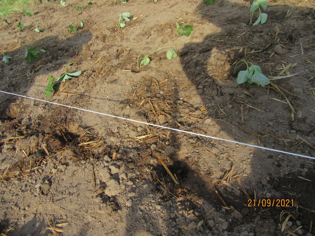

bref, quand je suis arrivée dans les jardins, c'est ce que mon voisin était en train de faire....
après avoir récupéré les filants des vieux fraisiers, enlevé les tiges de chaque côté, mis en attente dans un seau avec un fond d'eau...
c'est son père qui lui a appris, donc c'est au cordeau, terrain bien ratissé (avec un peu de compost)
il fait des trous au plantoir, qu'il arrose déja.
ensuite, il passe chaque plant dans la boue

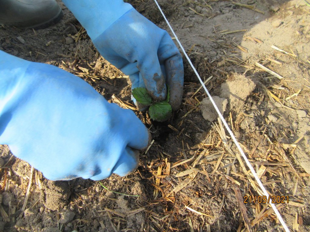

puis il plante directement, en tassant bien autour...
