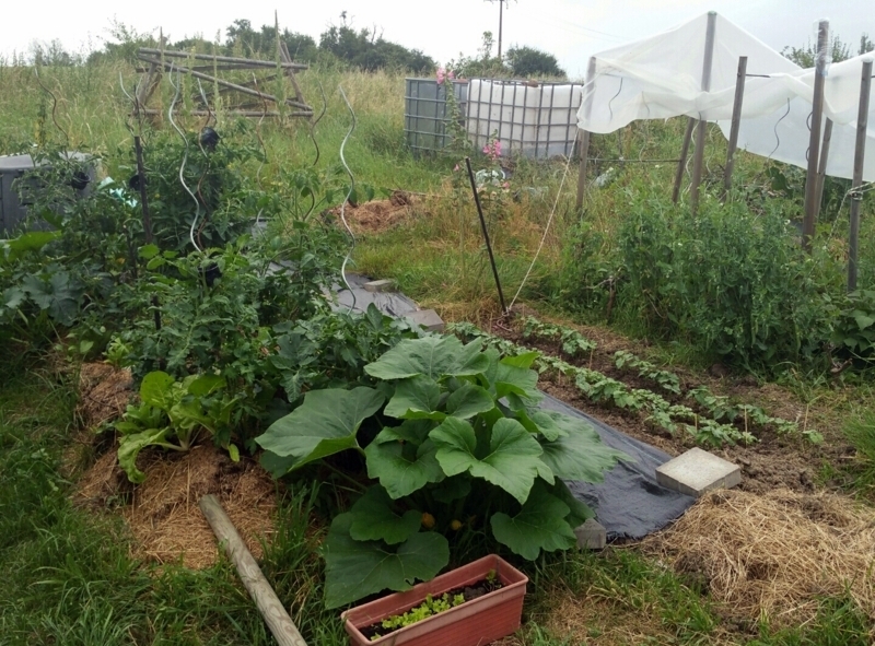

On ne le voit pas sur la première photo mais j'avais rajouté un poteau intermédiaire à l'arrière.
Je vais aller acheter du fil deltane, je ne suis pas très loin d'un vendeur de serre.
Merci pour les conseils et bonne journée
Martina

Coucou les amis.
Je refais ma serre car la bâche s'est arrachée avec les vents cet hiver. J'avais utilisé des supports à planter de 75cm pour clôture quand je l'ai réalisé. Les poteaux ont tenu, mais pas le plastique ni un des arceaux en PVC.
J'ai fini l'armature du toit de ma nouvelle serre. Il me reste a poser les plaques transparente sur le dessus, et en attendant de pouvoir faire mieux, je mettrais certainement de la bache pour serre sur les cotés, coincé avec des demis tasseaux.
Je n'ai toujours pas bétonner les pieds. J'espère que ça tiendra lorsque je serais passé en 100% rigide..

Il est sympa ton abri ! Pour renforcer face au vent, mon réflexe serait d'haubaner, avec un hauban par angle.
Messages : 7061
Re: Abri tomates en bambou
Notre petite serre avec côtés relevables et haubannée s'était envolée au premier gros coup de vent 90/100 km/h !
Du coup on a enterré les côtés ! :siffle:

Je vais faire une tranchée sur les deux côtés fixes et mettre des haubans.
J'ai tellement creusé pour rendre le terrain acceptable pour mes plants que ça ne me posera pas de problème !
Bonne soirée à vous

Après, tout dépend avec quoi on fixe les haubans : si on prend des sardines (prévues pour des tentes de camping) ça ne résiste pas beaucoup. Si en revanche on prend des fers à béton de 30 cm ça tient un peu plus ;)

Salut! tu peux prendre le parti de tout laisser s envoler, comme ça ton armature pliera mais ne cedera pas: tu ne gardes que le plastique du haut qui debordeun peu sur les cotés, tu le percessur les bords de trous tous les 10cm; la dedans tu passes un long sandow ( meme sans oeillets dans du 200 microns horticole ça tient) et tu tends ce sandow sur 4 coins avec des sardines biens profondes.
Les petites tempetes ton toit se decalera et tu le reajustes, les grosses il senvolera ou si 2 sardines sur 4 tiennent il ballotera au vent sans arracher ni les tomates ni le bambou!
Ça m a bien dépanné une saison...mais ça ne vaux pas une "vraie serre"! ah! et ilfaut arrondir le coin des poteaux car le frottement perce la bâche!

Pour éviter le frottement des bouts de poteaux sur la bâche, j'ai mis des morceaux de chambre à air entre le bambou et la bâche, ça fait peut-être bricolage mais c'est efficace.
On ne doit jamais se débarrasser des chambres à air :siffle:
