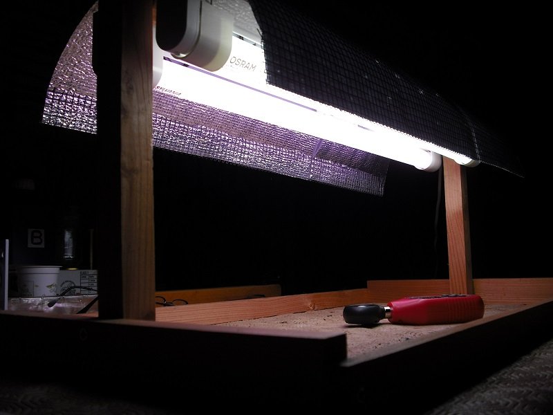

J'utilise toujours la petite rampe de fluos 60cm Grolux-6500K de mes débuts, c'est avec elle que j'ai commencé les semis en intérieur (2016) avant de passer à la poupo et aux leds :
Remplacement de temps à autre des fluos proprement dit ; en ce (presque) printemps, comme il m'en reste une paire en stock, c'est peut-être le moment de les utiliser ?

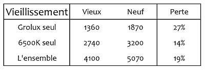

Je ne me souviens pas de la date du dernier remplacement, un an, deux ans ? Eh bien on va mesurer...
A l'aide du luxmètre, je constate déjà que l'éclairement (démarrage à froid) augmente régulièrement, la stabilisation est plutôt longue, tout l'inverse des leds ! Après quelques bonnes minutes de "chauffe", on procède, le résultat est sans appel :
Près de 20% de pertes, le Grolux y est plus sensible, une paille ! :shock:

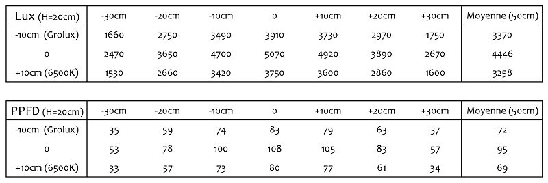

Et pendant que j'y suis, autant mesurer de façon précise l'éclairement à une hauteur de 20cm sur un rectangle capable de 60cm x 20 cm :
La moyenne ne prend pas en compte les valeurs aux extrémités (effet de bord très sensible)...
Curieusement, l'arrière (côté Grolux) donne plus que l'avant (côté 6500K)...
Curieusement encore, c'est mieux à droite qu'à gauche, alors que la mesure est effectuée dans la pénombre de mon garage (luxmètre à zéro fluos éteints)...
Pour passer des lux au PPFD j'ai retenu le coefficient de 0,0213 valeur moyenne du Grolux (0,029) et du 6500K (0,0135) puisque les deux tubes ont la même puissance (18W)...

Rectangle éclairé de 60cm x 20/30 cm donc, je peux placer 2 jardinières sous la rampe (6 salades) ; si l'on considère très approximativement une surface utile de 0,15m² avec un PPFD moyen de 80 on obtient un PPF de 12 pour 34W consommés soit 0,35 µmol/J c'est-à-dire 5 à 6 fois moins bien que les leds Samsung...
Bon, en toute rigueur, en l'absence de paroi réfléchissante, les fluos ne sont pas aidés, mais à une hauteur de 20cm les pertes lumineuses sont sans doute moins prégnantes.

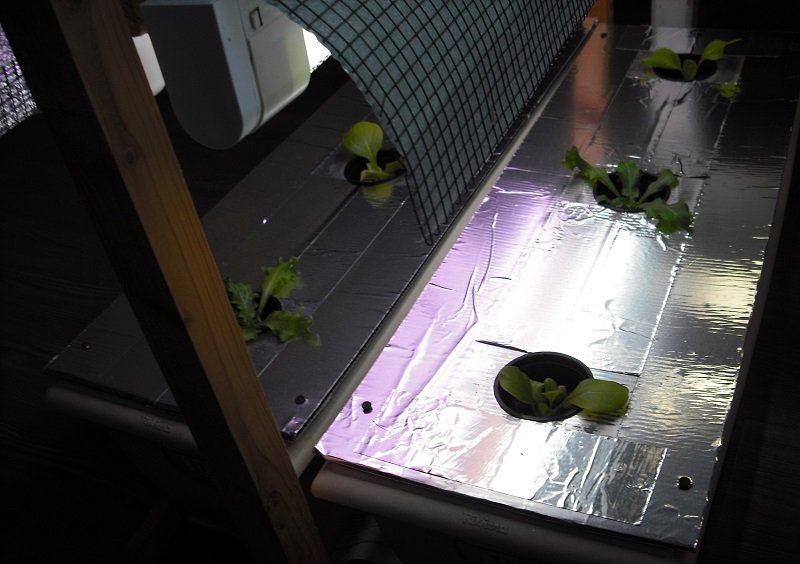

Mise en service de la rampe ce jour avec 2 jardinières de 3 jeunes salades chacune. Comme le couvercle aluminisé de ces jardinières était usé (le soleil a cramé la pellicule alu, depuis le temps...), je l'ai recouvert de ruban adhésif alu (rayon VMC en magasin de bricolage). Du coup, je gagne un peu en luminosité et surtout, j'ai préparé un écran aluminisé ceinturant l'ensemble qui me permet d'obtenir 4000 lux sur chaque bande de salades (PPFD 85) et 6000 lux (PPFD proche de 130) entre les 2 bandes. Le gain global d'éclairement, par rapport à mes mesures d'hier, est de l'ordre de 25%, je prends !
Ne vous y fiez pas, le rang à gauche sur la photo est bien éclairé, c'est la réverbération qui piège l'APN ; l'écran aluminisé est absent, la peinture sèche dans l'atelier...

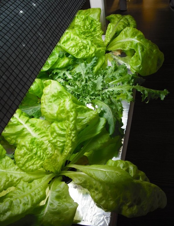

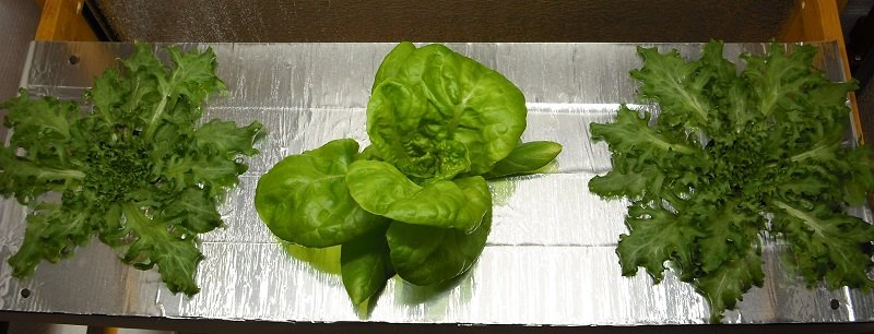

...20 jours plus tard, voici les salades sous les fluos, leur développement est vraiment insolite :
La photo est prise du côté du Grolux, la laitue au centre et la frisée à droite sont normales, la frisée de gauche fait un complexe...
Et du côté du 6500K, pourtant adjacent au Grolux, c'est du "spécial" :
Si la frisée au centre est à peu près normale, les laitues font de grandes feuilles longues et ne cherchent nullement à pommer.

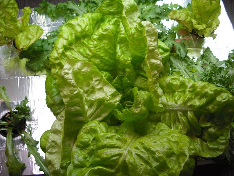

...neuf jours plus tard, les laitues sont alors âgées d'un mois et demi...
Celle restée sous les fluos Grolux/6500K s'est très bien développée, mais sans guère de velléité de pommer :

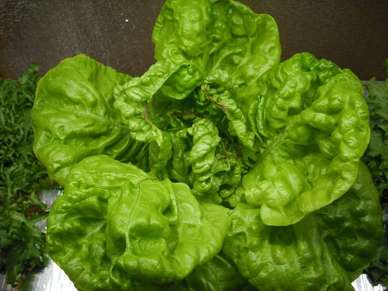

Celle placée dans la saladière sous led 4000K présente quelques traces de tip burn sur sa pomme en cours de formation :
Enième conclusion, la laitue pommée sous lumière artificielle est décidément bien compliquée à faire pousser !
