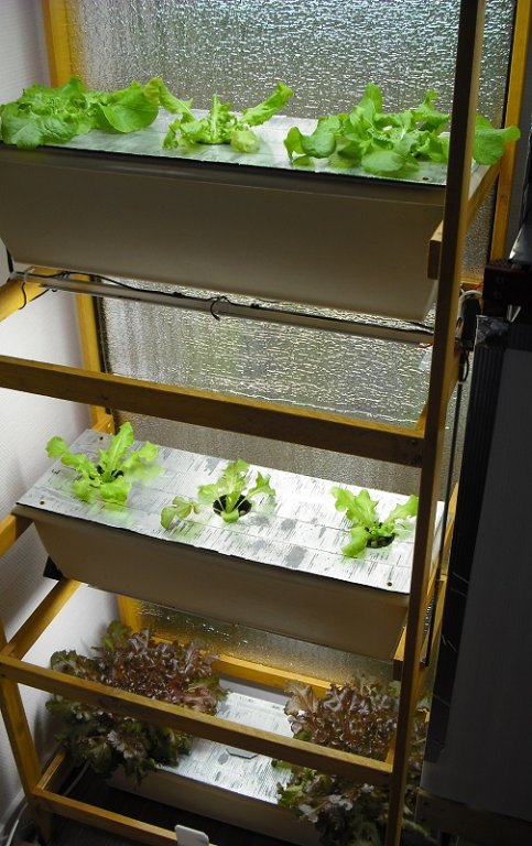

Nouveau cycle dans la saladière, les salades consommées ont été remplacées par celles semées le 15 décembre ; il ne reste que 2 Red Bowl en bas qui ont encore une petite marge de croissance :
Il y a une semaine, c'était le bac du haut ; ce jour, c'est le bac du milieu qui est renouvelé, à la mi-février on remettra ça ! Il suffit de semer une douzaine de salades chaque mois pour assurer la continuité de ce cycle bimestriel. Je vais tester la Chicorée de Louviers pour voir, je l'adore avec ses fines frisettes...
J'ai pesé à titre de curiosité les Feuilles de Chênes récoltées : entre 150 et 200g. Les plus "grosses" présentent quelques feuilles desséchées en bas, compensées par de nouvelles au cœur. Rien de bien nouveau, sinon l'indication qu'une fois que la salade occupe la surface disponible, il ne sert à rien d'attendre pour la consommer.
Ni insecte, ni pourriture, ni lavage pour ces salades "nucléaires" :mrgreen: qui n'ont jamais vu le soleil...

La saladière "marche" très bien, on a mangé aujourd'hui la première salade de la seconde tournée, 85g de feuilles en 6 semaines (date semis : 15 décembre). Bon, elle n'était pas très grosse, mais comme il y avait une Red Bowl dans la salle d'attente... Disons que cela confirme la durée normale d'une tournée, soit 2 mois après le semis.
