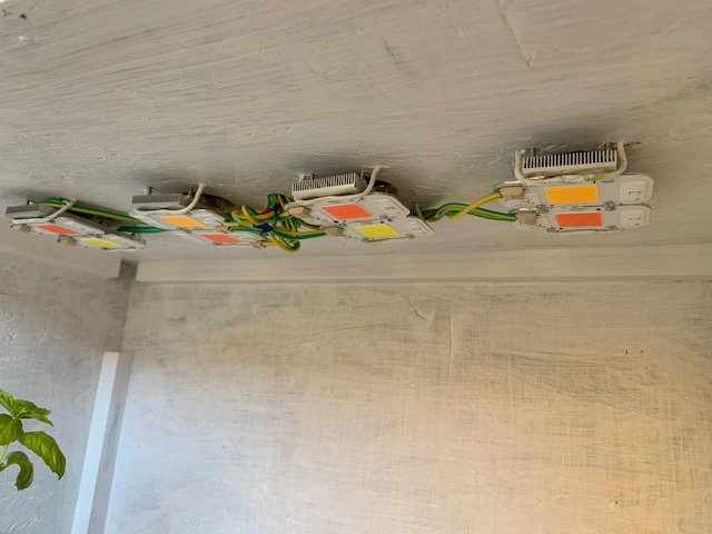

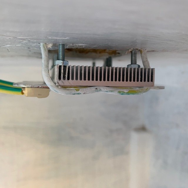

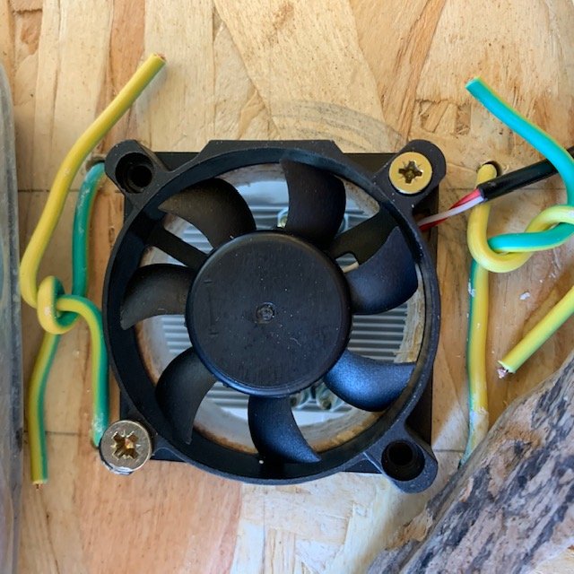

oui c'est pour éviter les problèmes de manque d'UV que je suis parti sur ce principe
Il y a bien une petite aération en bas sur le coté droit histoire que l'air ressorte, car en effet les ventilo soufflent vers l'intérieur du caisson pour refroidir les radiateur 2cm en dessous
Pour le moment je pars sans brassage interne; je me dis que comme les plants ont une phase de pousse dans 2 mois sur le balcon, ils auront le temps de se prendre un peu de vent de sud avant la plantation définitive... je vous ferais le retour en juin si les pieds ont tendance à casser par grand vent

Le brassage interne ne sert pas seulement/uniquement à préparer les plants au vent en extérieur (ce n'est qu'en effet secondaire bénéfique), il sert principalement à apporter du CO² au contact des feuilles, CO² consommé par la photosynthèse.
Pour la température dans le caisson, avec un seul petit évent en bas, l’expérience te montreras, lors des belles journées de printemps, si c'est suffisant ou s'il faut "extraire" de l'air chaud. Je redoute que tes petits ventilateurs forcent car ils soufflent dans une enceinte qui sera en surpression (légère).
Nota: pour ma part, avec une poupo avec une face transparente au soleil (et moins de W électriques au m² que dans ta poupo) je n'ai pas d'autre choix que d'avoir un ventilateur extracteur pour ne jamais dépasser 32/33°C quand le soleil frappe.

J'ai fait le test aujourd'hui avec une temp de 39°c max en plein soleil sur 1h ca me parait pas la mort pour les plants (les semis de roquette n'ont pas bronché) mais à surveiller...
Merci Papo pour la suggestion pour le CO2 je vais réfléchir à une amélioration

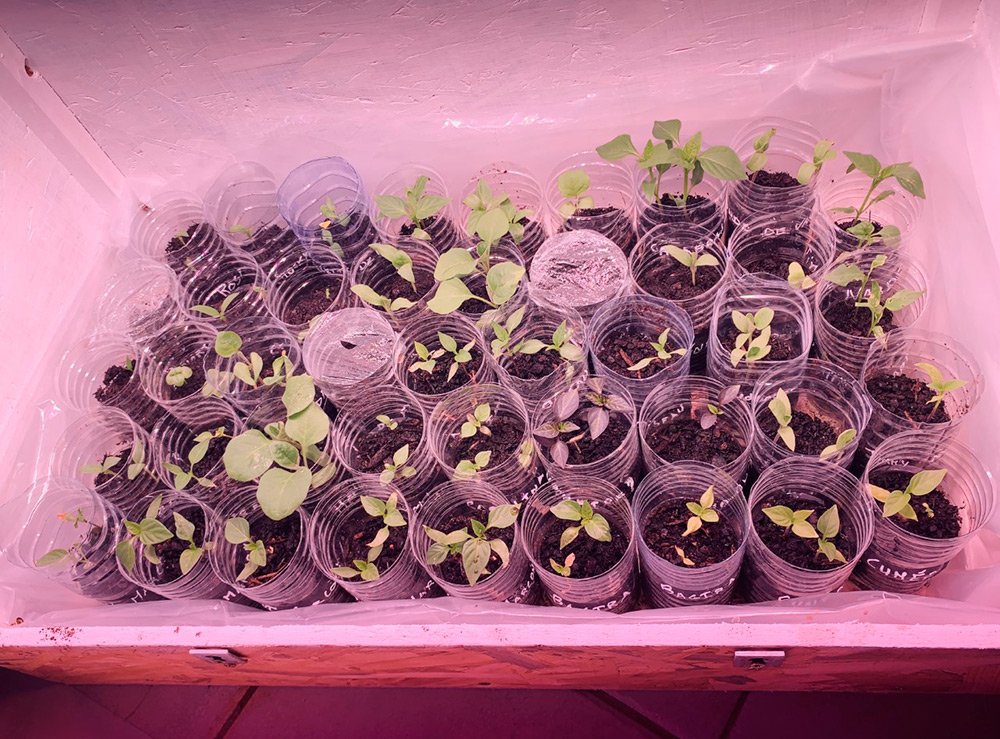

Apres amélioration de l'aération, la poupo atteint 26•c max par temps couvert et 35•c max par temps ensoleillé
Maintenant qu’elle est pleine je sais que je peux mettre 44 pots max (mes plants étant doublés ca fait tout de même 88 plants ^^)
rappel des dimensions: 40cm de large, 70 de long et 60 de haut
