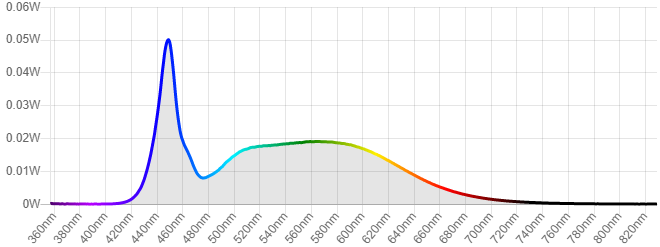

Un petit tour sur le site de notre fournisseur de LT21 ;) permet de profiter d'un outil disponible désormais dans la description de la plupart des barrettes LED : afficher le spectre du produit concerné et le marier avec celui d'autres composants. Intéressant et didactique...
A la base, le 3500K "à tout faire" :

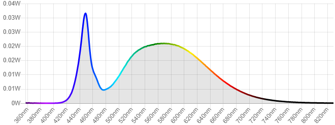

Puis le 3500K ONE que Samsung recommande pour les légumes-feuilles (salades...) ; un bel arrondi dans le vert, un peu moins de bleu en proportion :

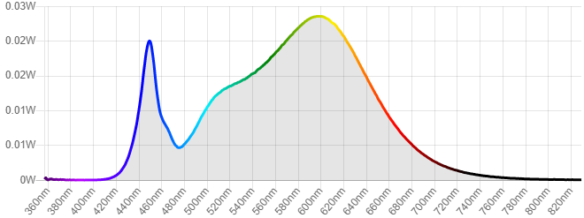

Voici le 4000K plutôt "croissance" ; ressemble au 3500K avec plus de bleu :

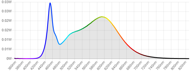

Ou encore le 6500K des semis ; beaucoup de bleu :

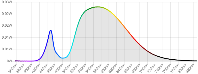

Et enfin un mix 50/50 de 6500K et de 3500K ONE :
On retrouve le ratio bleu/rouge du 4000K mais avec l'apport de vert spécifique des leds ONE...
Que vont en penser nos tomates et nos caps 2022 ? Bonne question !

Ce que je retiens du spectre des ONE, c'est la belle claque envoyée à ceux (encore nombreux sur les sites genre Am.zon, CDi..ount, Ali...press, ...) qui vendent encore des panneaux horticoles composé uniquement (ou presque) de LEDs bleus et rouges en affirmant que c'est le spectre idéal à la croissance.
-- je n'ose pas imaginer que Samsung qui disposait déjà des 3500K ait ajouté à son offre, ces LM301 ONE 3500K (avec des specs chiffrées un tout petit peu moins flatteuses que la 3500K "normale") si elles n'apportaient pas un avantage au moins pour certaines cultures.
