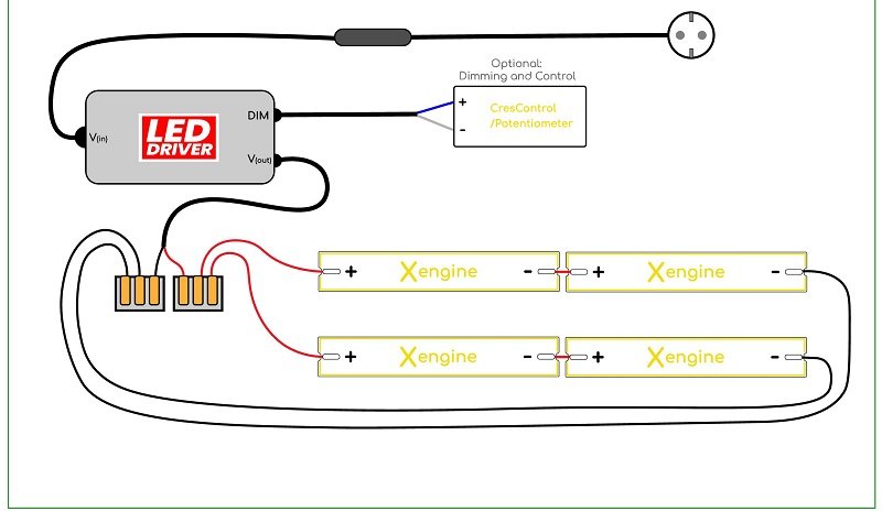

Bon j'ai un souci comment je dois brancher le ELG 75 sur les 12 barettes LT21 ? Puis je avoir un petit dessin car je ne sais pas trop comment faire...

...comme cela, en considérant 2 rangées de 6 LT21 :

Re: Saladière (accessoirement poupo...)
ok merci
