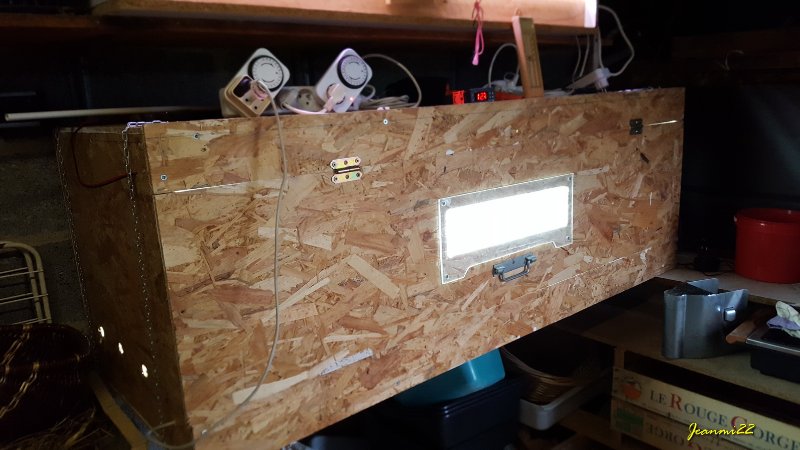

Je vous remets la genèse de ma poupo faites avec les conseils d'un certain Papo.

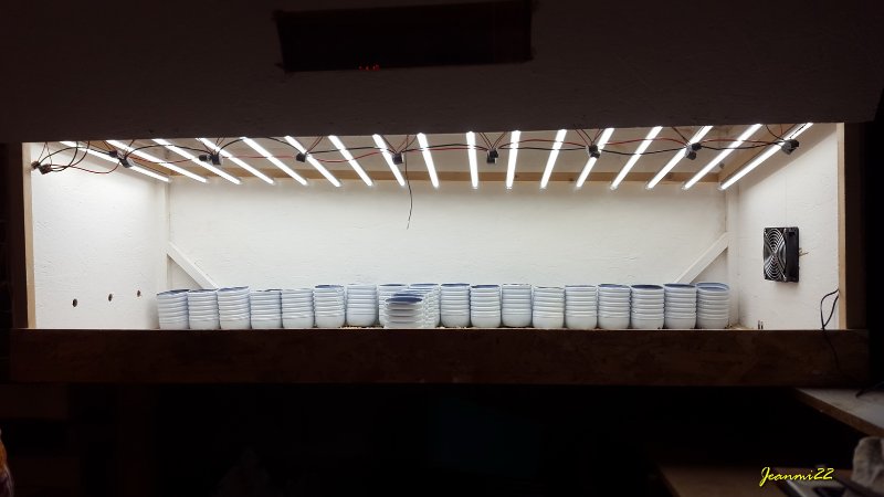

Elle fait 1m60 X 0m62 et 0m75 de hauteur
Elle est éclairée par 17 barres leds smd 8520 (si j'avais su j'aurai mis les 20 que j'avais commandé)
Le tout alimenté par cette alim 12V

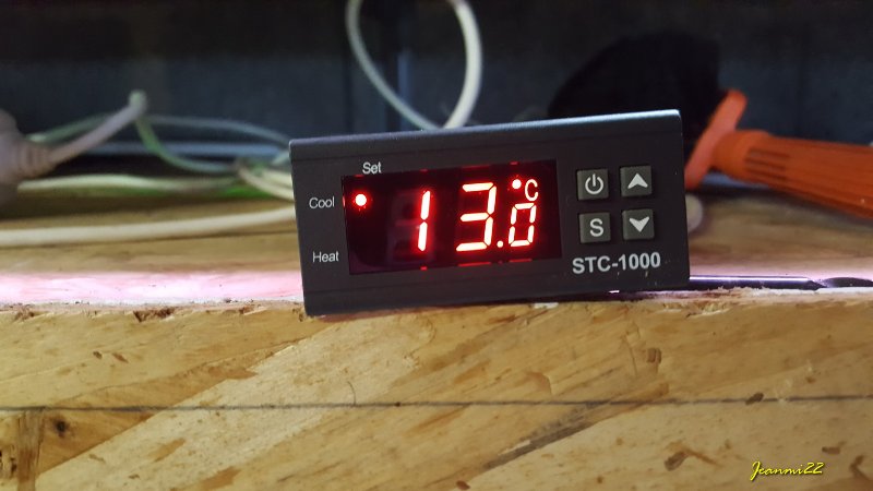

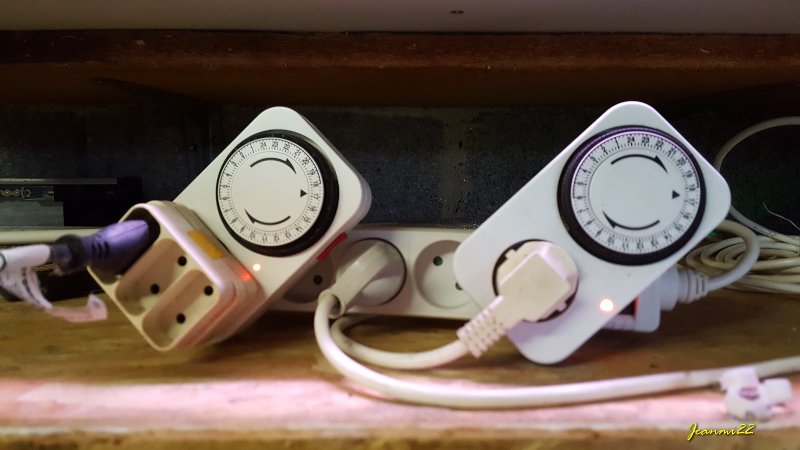

La programmation du chauffage et de l'éclairage se fait par ces deux prises programmables
J'ai bien un thermostat mais jamais réussi à le programmer.

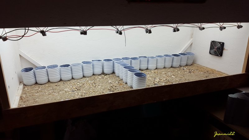

Dedans je peux y mettre 6 rangées de 18 pots de lait coupés à hauteur (soit 108 plants)
Sous le lit de sable et de coquillages se cache mon câble chauffant.

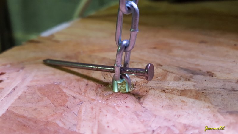

Et ça c'est le réglage en hauteur de mes barres Leds, il y a la même chose au quatre coin de la poupo.

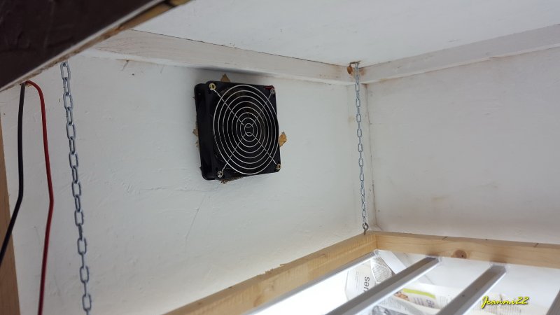

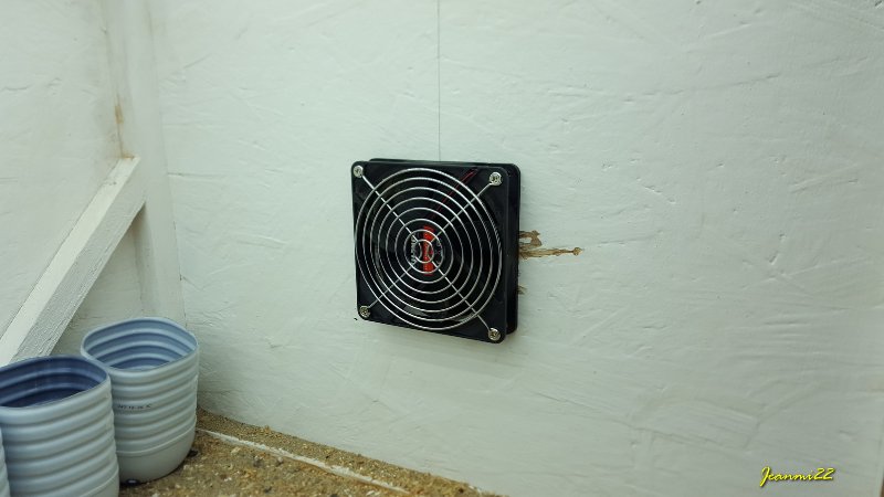

Cette année je m'occupe de mettre en place un système ventilation, celui ci est pour l'entré d'air frais.

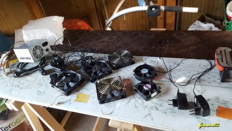

Et ça c'est que j'ai pu récupérer grâce à un cousin qui travaille dans la maintenance informatique.

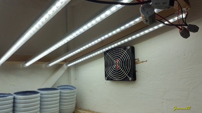

Au milieu au niveau du haut des pots, apport d'air frais.
Côté opposé au milieu et en haut, extraction de l'air chaud.
Voilà, mes deux ventilos sont fixés et branchés.
J'ai fais un petit essais de fonctionnement, on ne ressent pas le courant d'air dans la poupo, mais je suppose qu'ils font le job :pouce:

Il est important de faire rentrer de l'air "neuf" dans la poupo puisque la photosynthèse consomme du CO² ; il faut donc en apporter régulièrement.
Créer une circulation d'air contribue à
  • éviter un échauffement excessif des barres LEDs... cela améliore leur rendement et leur longévité
  • créer un flux qui renouvelle l'air à la surface des feuilles et donc apporte le CO² au contact de celles-ci, là où il va être consommé : la croissance des jeunes plantes en est sensiblement améliorée
@jeanmi : je suis surpris que tu ne ressentes pas le flux d'air (surtout proche du ventilateur du côté ou l'air est soufflé)
jeanmi22
Messages : 1285
Re: La poupoLeds de jeanmi
Message par jeanmi22 »
si si je ressens le flux d'air au niveau des ventilos, mais faut vraiment être au prêt.
Par contre au milieu de la poupo je n'ai aucune sensation de courant d'air :oops:
