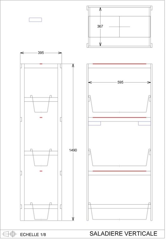

On commence par établir le plan, cultiver verticalement permet de gagner de la place, je dispose de l'autorisation ;) d'occuper un recoin limité d'une chambre de la maison, j'y ai déjà une poupo d'installée ainsi que son clone pratiquement achevé. On part du principe d'utiliser les jardinières hydro existantes :

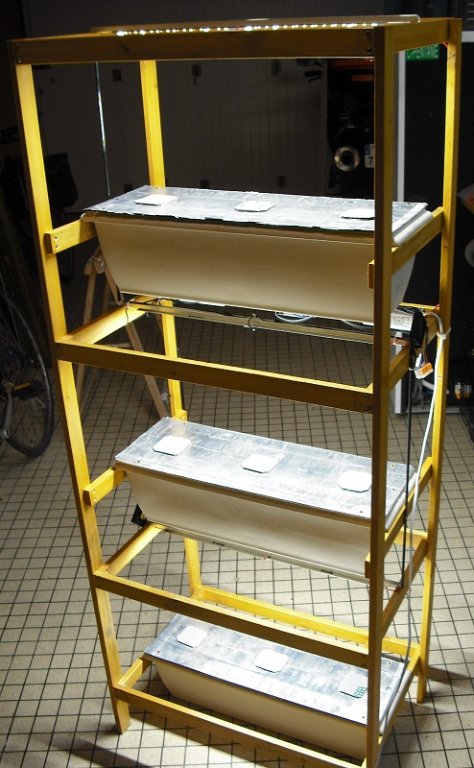

Chaque jardinière est éclairée par une rampe de 2 LT-21 (4000K), cela fait 6 réglettes au total, alimentées par 2 drivers LPC 20-700. J'ai repris exactement la fourniture (standardisation...) de mes autres poupos. Hauteur d'éclairage 30cm, un peu moins de 12W par jardinière, l'objectif est un PPFD entre 150 et 250, de toute façon le DLI ne doit pas dépasser 15 sinon risque de "tip burn"...
La structure est en bois... Les tasseaux vendus dans les magasins de bricolage atteignent désormais des prix astronomiques :shock: . Une solution très économique est d'acheter des liteaux 38x14 bruts de sciage. Un coup de ponçage, une couche de lasure, un coup d'égrenage, une couche de finition, c'est vite fait bien fait et coûte six fois moins cher ! :P
Voici ce que cela donne, éclairage en fonctionnement ; pour le moment, la saladière est entièrement "ouverte", pour faciliter le câblage :

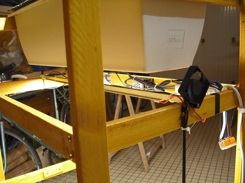

Dans le détail, chaque paire de réglettes est fixée sur un support alu en U 10x10. Les réglettes du bas et du milieu sont ventilées car elles sont confinées sous la jardinière de l'étage au-dessus. La réglette tout en haut est en convection libre. Sur la photo ci-dessous, on remarque l'alimentation 12V des ventilos, placée entre les deux drivers ; les câbles des réglettes sont passés dans un tube de flèche pour les protéger :

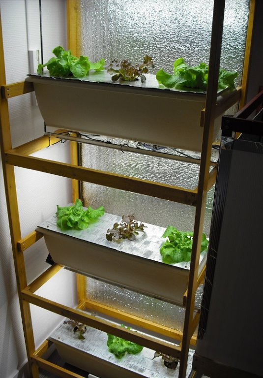

La saladière est habillée, les mesures sont faites, les salades installées :

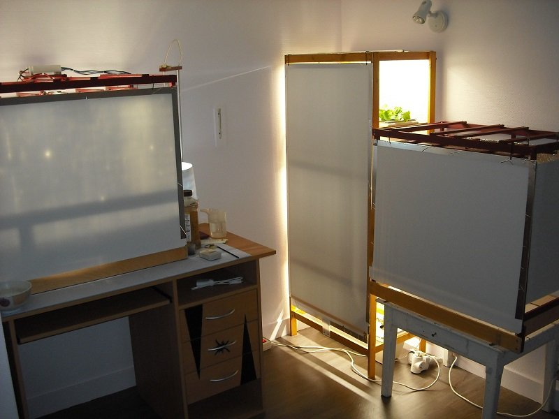

Elle a pris sa place, comptée, dans le coin des poupos ; j'ai pu remplir les bacs (3 x 8 litres) sans difficulté malgré la relative exiguïté :

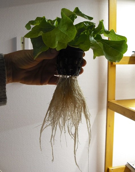

Méduse (coucou Lili) est de retour, cette jeune salade lors de son transfert présente de belles racines, la précédente en avait encore plus, j'ai zappé la photo, dommage :

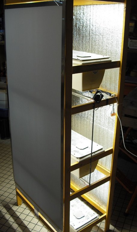

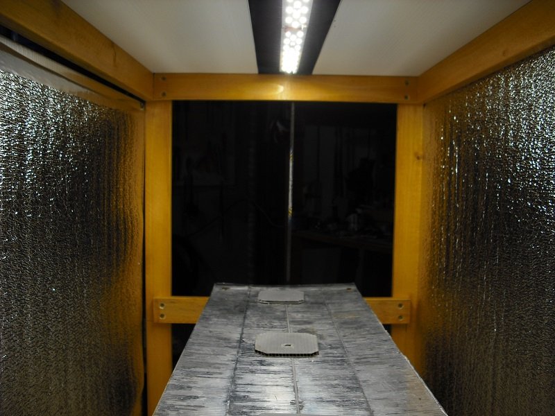

Bon, avouons-le, l'éclairement mesuré est bien en deçà de l'objectif... Il devrait néanmoins être suffisant pour les salades d'autant qu'à 30cm seulement des leds, elles vont gagner très vite des lux en poussant, mais bon, je m'attendais à plus. Cette performance mitigée s'explique par la largeur de 400mm prévue pour que les plants aient de la place ; le volume correspondant diffuse la lumière, cette perte de concentration sur la surface de culture proprement dite pénalise le PPFD :

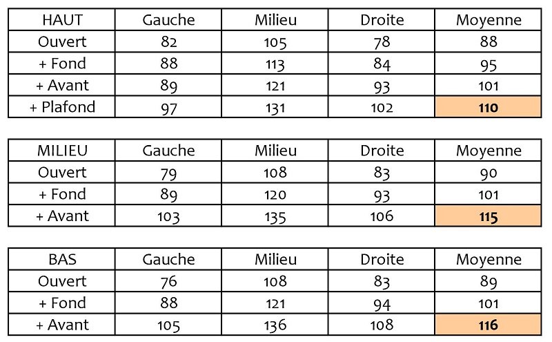

Voici les mesures du PPFD ; d'abord sans aucune paroi réfléchissante, puis avec le panneau arrière, puis avec les 2 panneaux :
On perd logiquement 20/25% sur les côtés : ils ne sont pas réflectorisés et surtout on est "au bout des réglettes"... Le bac du haut est moins éclairé également, de l'ordre de 10/15%. La faute aux fuites de lumière vers le haut ! La pose d'un "plafond" en polypro blanc satiné permet de pratiquement regagner tous les lux perdus...
Vous noterez, faut-il le préciser, que les parois réfléchissantes apportent de 25% (haut) à 31% (bas) de PPFD en plus. Et les côtés ? J'ai testé rapidement avec des chutes de film aluminisé, je peux gagner à la louche 5% de PPFD au bord des bacs. Je préfère pour le moment laisser cette ouverture latérale au motif de l'aération de l'enceinte cultivée.
