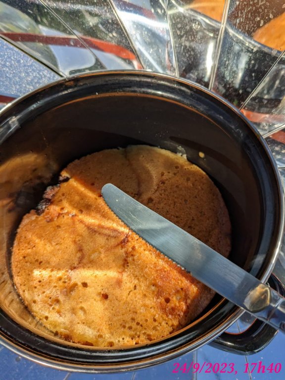

gâteau à la cerise
base 4x4... sauf que on dit moins de sucre et moins de beurre....
ben ça fait moins bon !!!!

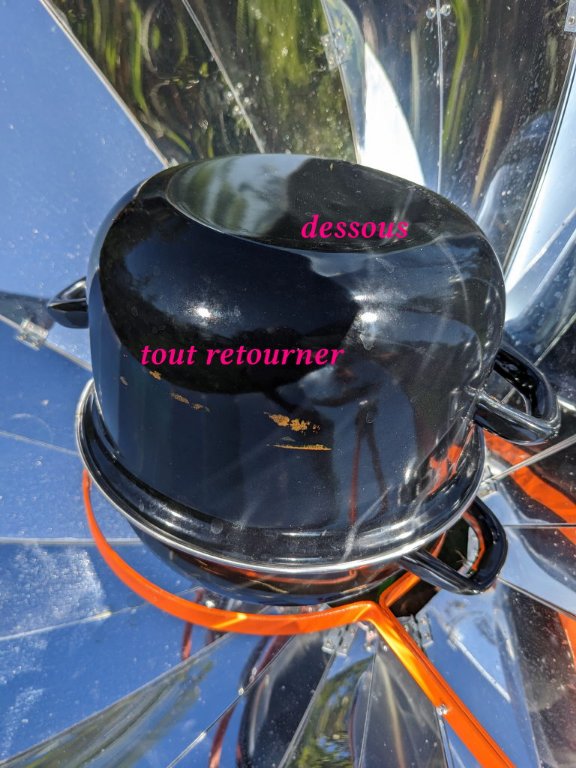

pour certains trucs, pour que le dessus soit aussi bien cuit (surtout si épais) il faudrait retourner le tout.... (pains gâteaux ; pas viandes en sauce !!!!)
le couvercle noir permet de faire un effet "four"
le couvercle en verre ça aide à surveiller, mais c'est aussi pour dorer (ou cramer...)
pour les gâteaux, il faut que la levure ait le temps de monter avant d'être "fixée" par la chaleur !
c'est pas mal aussi, de pivoter... ce qui était devant se retrouve derrière...
pour la sauce, avec l'ébullition, ça fait circuler un peu tout, mais pour pain et gâteau, vaut mieux aider !

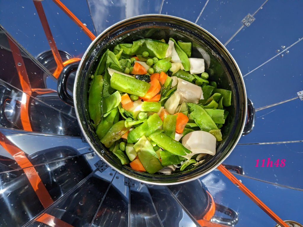

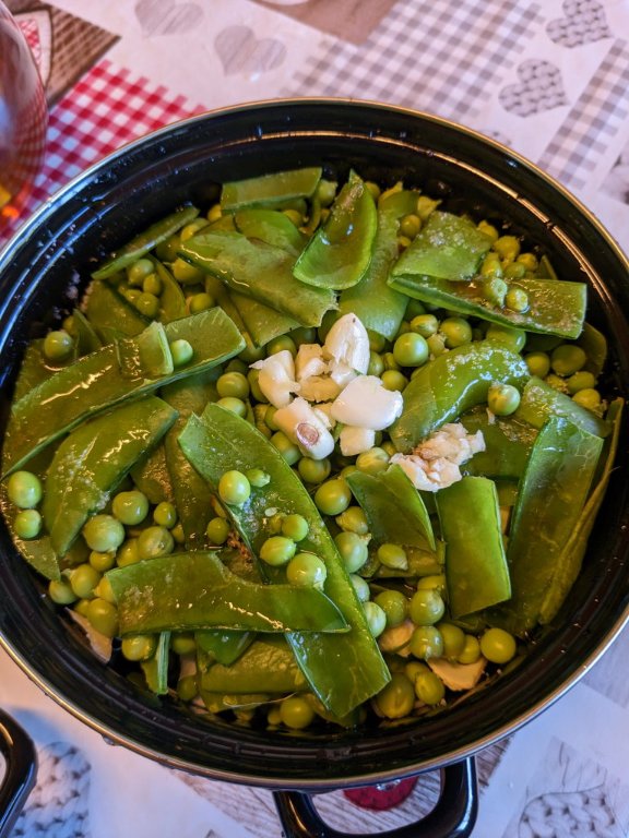

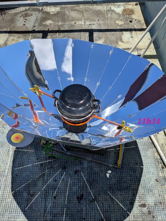

Re: cuisine solaire

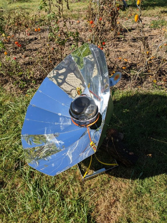

hémisphère sud
sur la petite terrasse, grand vent
il va falloir que je reregarde comment tourne le soleil...
ah, on ne voit pas la 1/2 pierre artificielle que j'ai prise pour bloquer le four solaire...
en plus la marmite est pleine !
carotte, courgette, oignon, ail, coeur de palmiste, petits pois, sel
(papa avait préparé pour la sienne, j'ai reversé dans la noire...)
quand je suis revenue touiller, le soleil avait un peu tourné
et quand je suis venue chercher, le soleil avait encore bougé (pas comme prévu...)
là, de toute façon, y'a des nuages !
