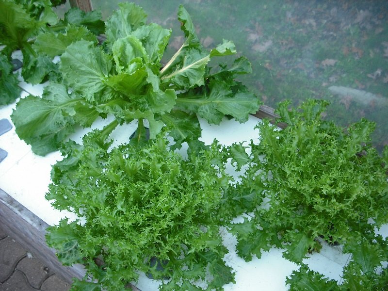

Bon, les problèmes se règlent - normalement - et la scarole capricieuse rentre dans le rang, comme je l'ai constaté cet après-midi :

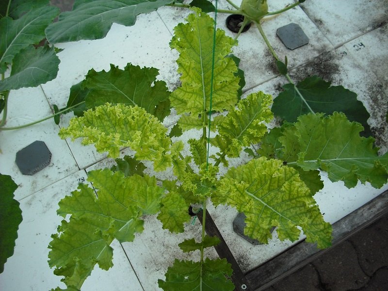

Autre problème qu'il a fallu régler, les choux dans la serre, cultivés avec le nouvel engrais, sont atteints de chlorose :
(rave)
(kale)

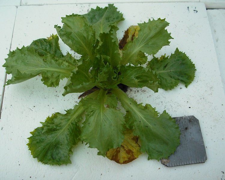

J'avais relevé le cas, passager, cet été sur un plant de Petit Marseillais. Comme l'eau de la source est très ferrugineuse et douce, j'avais mis cela sur le compte d'un manque de magnésium et j'avais été amené à compléter (sel d'Epsom <--> sulfate de magnésium) la nouvelle formulation. En fait, un peu de lecture sur le sujet indique que le fer d'une eau ferrugineuse est rarement assimilable par les plantes et que les carences, sensibles dès les pH légèrement basiques, doivent être compensées par du fer chelaté de type EDDHA. Puis la comparaison entre l'ancien et le nouvel engrais apporte confirmation : deux fois moins de fer dans le nouvel engrais, qui plus est chelaté DTPA dont inopérant au delà d'un pH neutre ! Du coup, complément de chélate de fer EDDHA, une trentaine d'euros le kilo, il en faut idéalement une quinzaine de... milligrammes par litre de solution.
Réception ce matin de mon kilo de jaja, et hop, un gramme et demi dans chaque RDWC (100l de solution chacun). On verra bien.
Ouf ! Normalement, je suis fin prêt question engrais pour 2024...

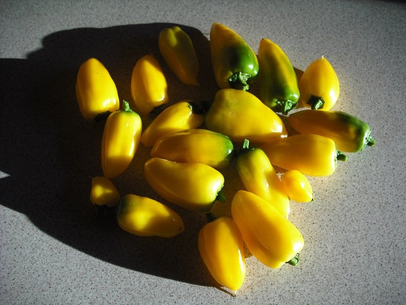

...ils ont été cuisinés en risotto ce soir, curieusement ils sont moins "chauds" que l'on pouvait penser et au contraire sont délicatement citronnés.
Vraiment sympa ce Lemon Dream, coriace et polyvalent !

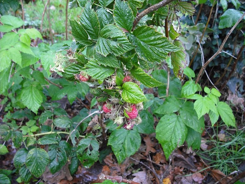

Malgré la fraîcheur désormais bien installée, les framboisiers qui avaient beaucoup souffert l'an passé n'en finissent pas de donner cet automne
Les fruits sont plutôt gros et goûteux de façon surprenante, malgré les pluies d'octobre/novembre.
Puisse le buisson des framboisiers se refaire une santé cet hiver et nous offrir une saison "normale" en 2024 !

Ici les framboises sont finies depuis plusieurs semaines...
- Messages : 7122
Re: Alvige hydro 2023
Il reste encore quelques framboises qui ont profité vraiment avec l’arrivée de la pluie le 18 octobre !
