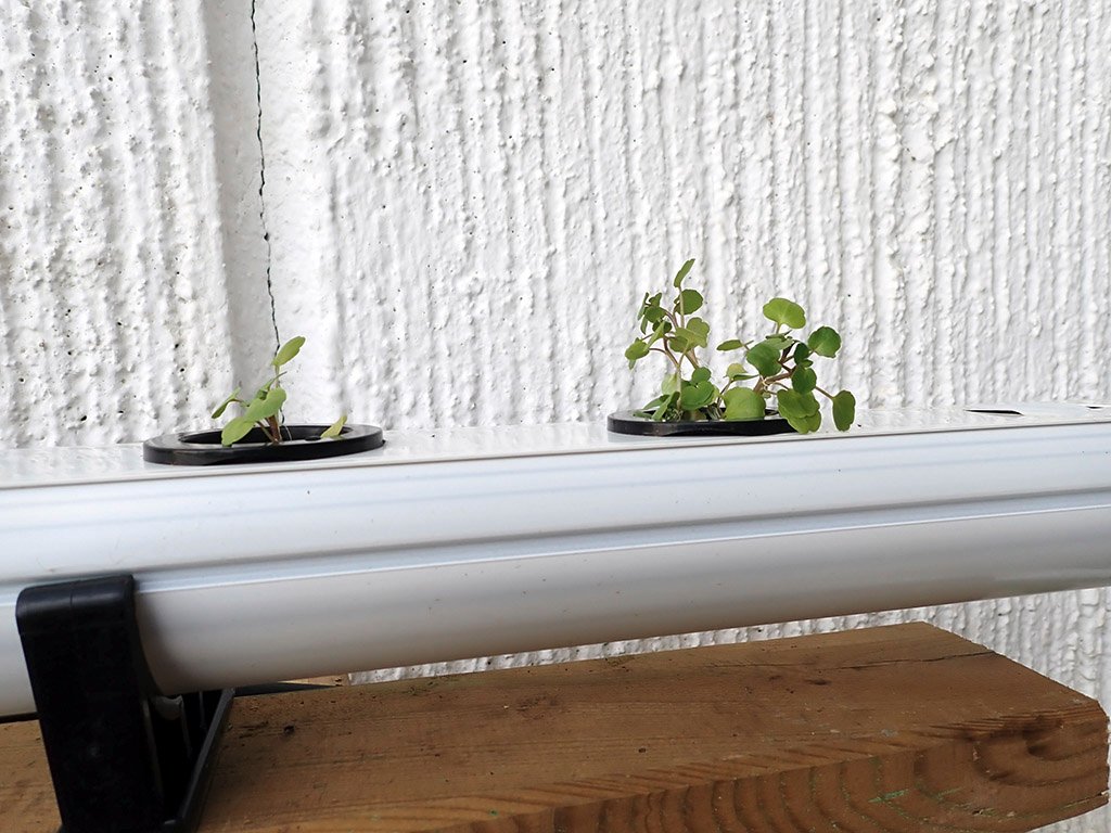

Mon installation est en place et opérationnelle, même si je prévois des modifs : réservoir plus grand et installation entièrement et facilement mobile, un genre de grand chariot sur roues pour jouer sur l'ensoleillement.

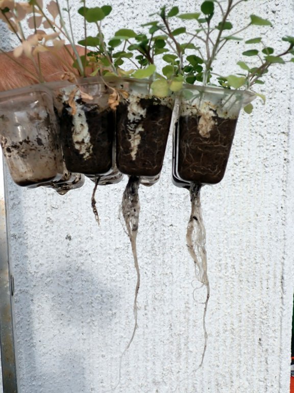

J'avais semé du cresson de fontaine en godet, j'ai pu laver les racines et installer 4 plants dans le NFT, avec également deux plants de cresson alénois. J'ai fait d'autres semis sur laine de roche (cresson de fontaine et coriandre). Le volume racinaire du cresson de fontaine en godet (par rapport aux parties aériennes) est spectaculaire, si ça doit mal se passer dans le NFT ce sera parce que ça me bouche tout le bazar...
