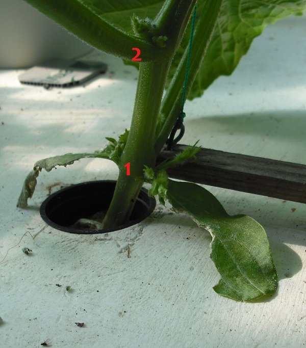

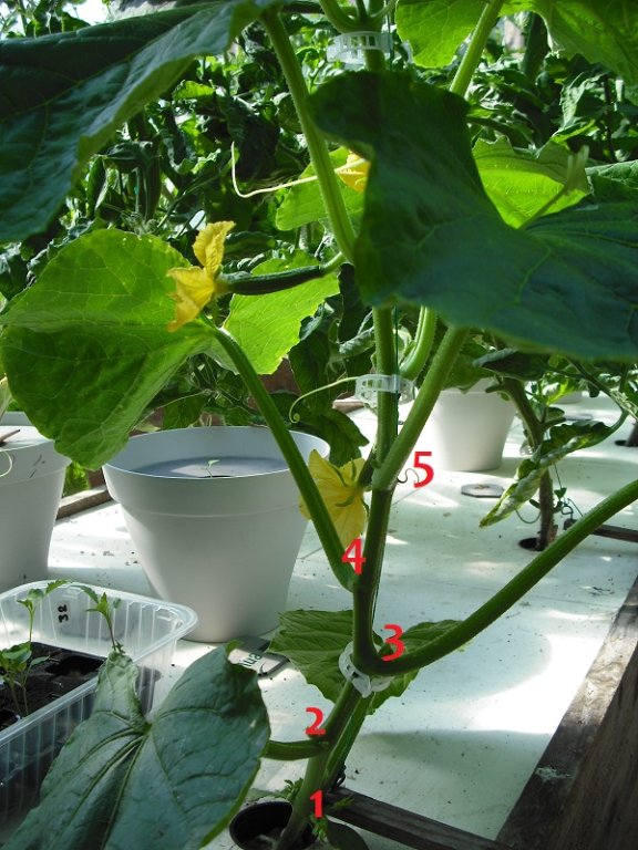

...pour étayer mon propos sur la conduite des concombres F1...
Hillwood présente un entre-nœuds très court (10/15cm). Voici le plus vigoureux des deux plants dans la serre (l'autre sort avec succès de sa convalescence) :
Les cinq premiers nœuds sont totalement émondés, je laisse ensuite seulement un fruit (ils se développent par paire le plus souvent à chaque nœud).
En se rapprochant, on constate la nécessité de repasser sur les nœuds émondés d'où resurgissent fruits et rameau :shock: :

Incroyable la prolificité de ces concombres F1 !
Corinto vit sa vie plus loin sur la terrasse, son entre-nœuds est plus long (20/25cm) ; Hillwood est donc plus intéressant en serre de par sa compacité.
Bonne journée à tous.
