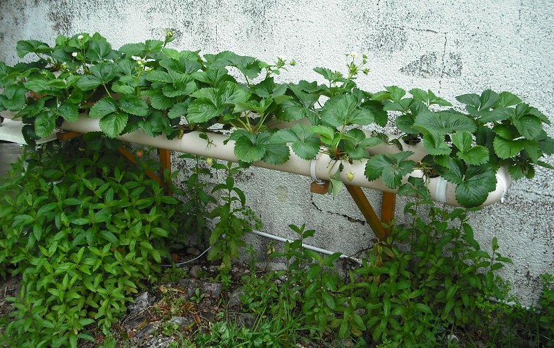

Les fraises... La saison est bien avancée désormais, avec 4kg de récolte contre 1,5kg l'an passé à la même date.

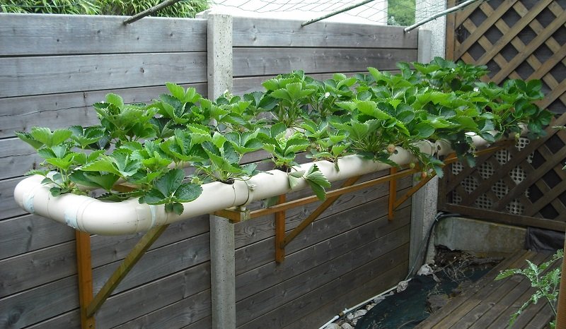

Charlotte a démarré un peu avant Anabelle, logique compte tenu de l'exposition du NFT 15 plus favorable au printemps. Mais Anabelle, si elle est un peu plus longue à la détente, produit ensuite régulièrement, sans interruption, tandis que Charlotte marque une pause avant la remontée.
Voici le NFT 15 ; s'il n'y a guère plus de fruits en maturation depuis quelques jours, la remontée s'amorce avec de nouvelles floraisons :
La menthe qui pousse anarchiquement sous le NFT 15 ne va pas tarder à être transformée en sirop pour l'été
Dans le NFT 25 (Anabelle), on constate cette année une disparité de croissance entre les pieds, j'avais déploré la qualité très moyenne des plants frigos, bien chétifs pour certains :
Anabelle est en passe de rattraper Charlotte, on est actuellement à 90g par plant (total 2,2kg pour 25 pieds) contre 120g (1,8kg pour 15 pieds).
Dans l'assiette, si Charlotte est douce et sucrée, je lui trouve une saveur moins concentrée que la cuvée Kratky de 2023 ; attendons la remontée pour finaliser le jugement. Anabelle et aussi sucrée mais plus acidulée que Charlotte, avec mon épouse c'est elle que nous préférons pour le moment.
En termes de feuillage, ces deux variétés sont analogues, rien à voir avec l'exubérance inserviable d'Anaïs l'an passé !

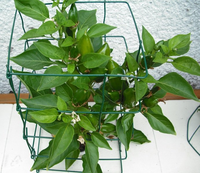

Et à propos de feuillage, voici Zébrange ; comme l'an passé, il tarde à fleurir par rapport à ses confrères puis produit un grand nombre de petites fleurs dont la plupart tombent prématurément :

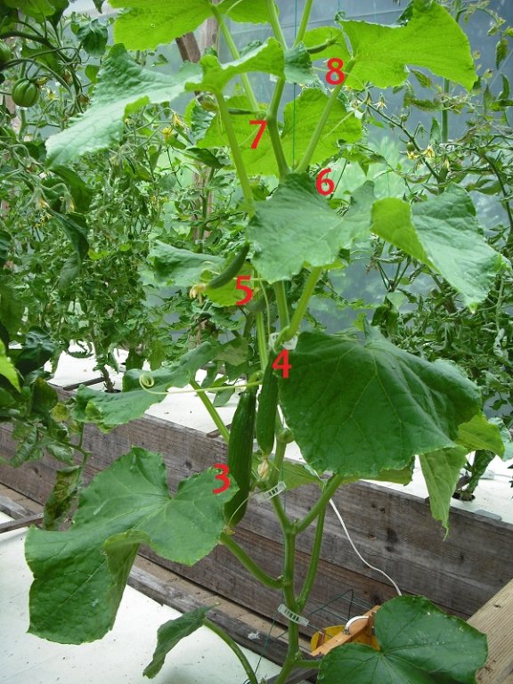

Pour l'anecdote, récolte du premier concombre ce matin ; il y en aura beaucoup d'autres, au rythme d'une feuille, un fruit

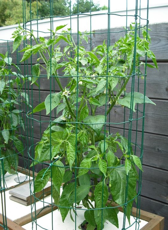

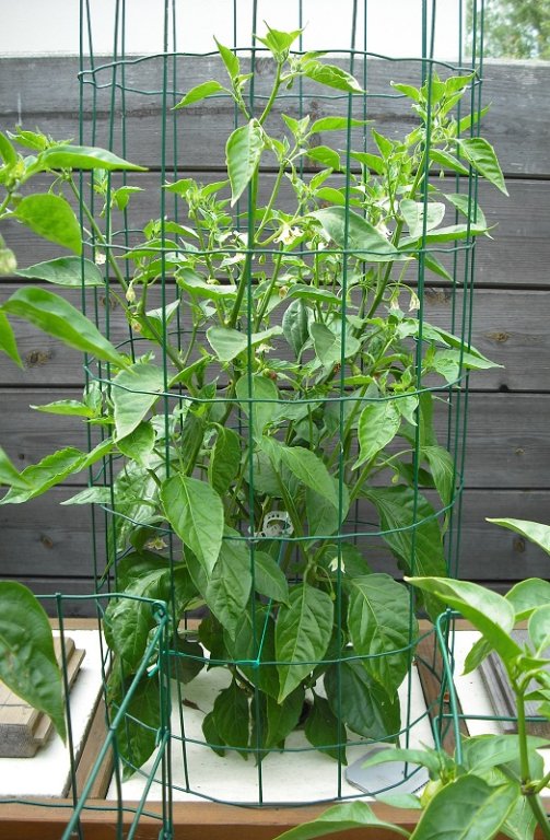

Allez, voici mon second Zébrange, de même allure quoiqu'un tout petit peu moins développé que son frérot :

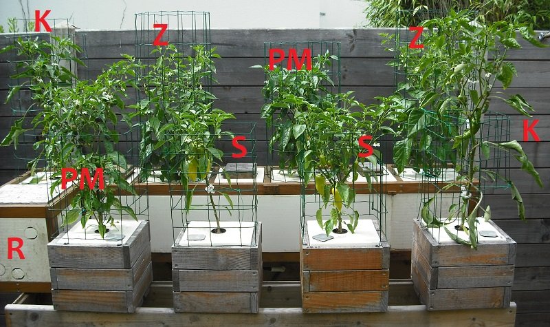

Ils sont cultivés dans ce double-système, à l'ombre le matin, au soleil l'après-midi :
Les quatre devant sont en Kratky (pots indépendants de 5/6 litres de solution utile), les quatre derrière en RDWC : l'eau circule d'un pot à l'autre depuis le réservoir R.
PM : Petit Marseillais, naturellement très buissonnants, à la production constante au fil de la saison
K : Kyra, aime bien la hauteur, un must dans l'assiette, les fruits sont plus vigoureux que le feuillage
S : Sakura, le malingre de service, plutôt précoce, on se demande toujours s'il ne va pas flancher avant la fin de la saison
On ne le distingue guère sur la photo, mais la fructification est bien avancée... sauf pour Zébrange

Ça semble bien parti, il y a de l'enroulement de feuilles sur les Kyra, c'est la chaleur ?

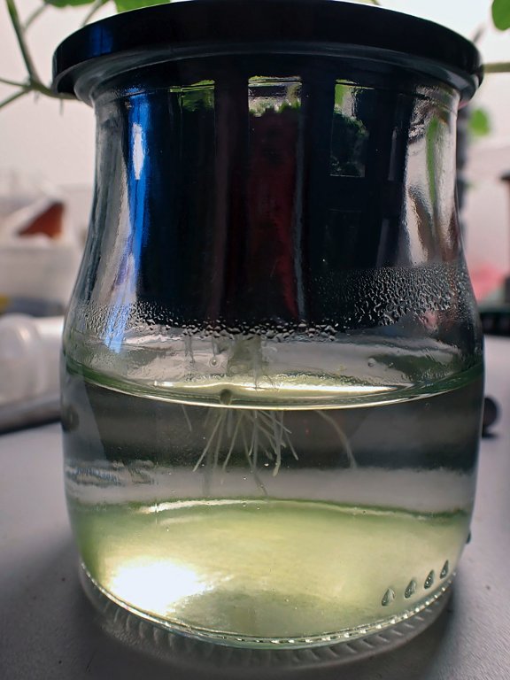

Sinon je pense avoir trouver une solution pour le démarrage des racines à destination du NFT, ça fait un genre de crafty provisoire faut juste surveiller le niveau. Avant hier ces racines n'étaient pas visibles donc ça a l'air efficace.

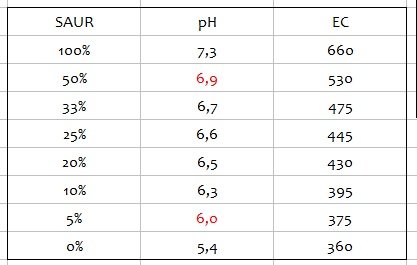

J'ai également trouvé comment me procurer de l 'eau de PH 7 à volonté. Celle du robinet fait PH 7,5, celle de la source PH 5,7, en mélangeant les deux et en ajustant par tâtonnements j'arrive assez vite à obtenir une eau à PH 7. Reste à voir si ça reste stable dans le temps.
Si c'est le cas ça va me permettre de mesurer le PH de mon sol avec une certaine précision. A priori d'après un premier essai à l'arrache (terre des tomates), ce serait acide mais il faut que je le refasse avec plus de rigueur. Puis pareil avec mes différentes planches car j'ai presque autant de sols que de planches (terres rapportées).

Kyra a toujours eu ses feuilles basses enroulées, c'est la deuxième saison que je le cultive et on ne peut pas dire qu'il a fait chaud l'an passé. A l'instar de Sakura, pour l'esthétique de la ramure, on repassera.
Mini Kratky oui, c'est bien pour démarrer les racines, je le fais également avec des bacs à litière d'entrée de gamme, plats et peu profonds. Attention à ne surtout pas laisser la lumière passer, sinon le vert va vite apparaître et asphyxier les fragiles racines.
Pour tamponner chez moi (SAUR = régie locale des eaux, la source est de pH 5,4) :

Merci du conseil, j'ai l'habitude de faire des boutures dans l'eau et jamais je n'ai eu ce problème, mais évidemment l'eau du robinet n'est pas enrichie en nutriments. Je vais occulter les pots.

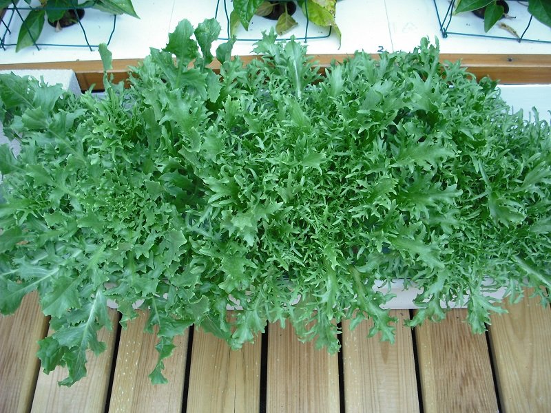

Sur la terrasse, les frisées de Louviers bénéficient cette saison d'une solution nutritive davantage concentrée (EC 1250 au lieu de 1000) ; pas de tip burn pour le moment, une croissance appréciable (semis du 8 avril) :
Trois salades par bac de 55cm, elles sont déjà bien serrées...
