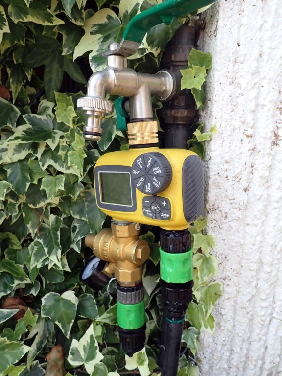

Ugluk23 a écrit : 04 juin 2025, 10:37 En y réfléchissant, je me dis qu'il pourrait être intéressant d'ajouter un robinet à l'entrée du potager, c'est jouable de repiquer sur le tuyau PEHD 25mm avant qu'il ne desserve les planches?
Oui sans problème, c'est ce que j'ai fait un peu partout sur mon terrain. Mais du coup ton programmateur il se trouve où dans ton projet ? Dans la maison ou à la jonction entre ton PEHD de 25 et la ligne de distribution (ligne rouge) ?
Si c'est la deuxième option tu peux monter une vanne à deux voies, une pour le programmateur et l'autre comme point de puisage.
Dans ce cas, il faudrait placer cette vanne réglable après c'est bien ça?
Oui sinon tu auras entre 0,5 et 1 bar de pression au robinet de service, pas vraiment pratique.
Exemple :
Là l'installation est bâtarde parce que le réducteur est placé en sortie de programmateur, ce qui est une hérésie mais je n'avais pas le choix car un des deux circuit est en haute pression. Je vais changer ça dés que j'aurais reçu un nouveau programmateur.
Mais ça te donne l'idée : une vanne double-voie, un réducteur sur la sortie du bas (basse pression) et ça te laisse une sortie de service à la pression du réseau.

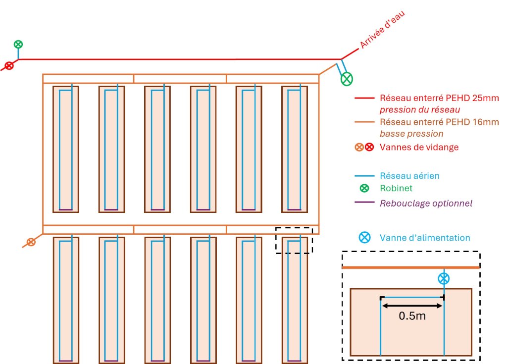

Je m'interroge toujours sur le rebouclage. Si je boucle chaque fin de TMS ensemble sur une même planche, j'obtiens le rebouclage "idéal"?
Perso c'est ce que je ferais vu que ça ne mange pas de pain, tu peux trouver des coudes de 16 à 20-25 cts sur Ali.
Reste à voir si ces raccords pour PEBD s'adaptent bien sur le TMS, on en avait parlé avec Papo et le diamètre intérieur du TMS est assez faible, reste à voir si c'est assez extensible pour un rentrer ton raccord, puis un collier rislan et c'est bon, en basse pression il y a peu de problèmes. Mais il faut que ça rentre sans déchirer le tuyau.
Et dans ce cas, le tuyau enterré supplémentaire que tu as ajouté en violet papo ne devient plus nécessaire?
Je laisse Papo répondre, mais d'après ce que je comprends ce n'est pas sûr.

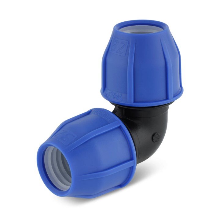

Merci Valde pour la photo, c'est nettement plus clair comme ça ! Question bête mais j'en profite, faut utiliser des raccords spéciaux pour le PEHD s'il est en haute pression? Des raccords (T ou coudes) à compression c'est bien?
Pour le raccordement de coudes/T annelés pour PEBD a priori c'est ok sur le TMS, c'est d'ailleurs ce qui est vendu dans le kit tout fait TMS pour potager. J'avais aussi posé la question à Magellan (soit dit en passant, il n'y a que eux qui les vendent? Je n'en ai pas trouvé ailleurs) qui m'avait répondu que c'était les bons.

Ugluk23 a écrit : 04 juin 2025, 10:37 Je m'interroge toujours sur le rebouclage. Si je boucle chaque fin de TMS ensemble sur une même planche, j'obtiens le rebouclage "idéal"? J'ai calculé rapidement cela coûterait approximativement 2,5€ de tuyau PEBD 16mm et 10€ de coudes (24 coudes : https://www.jardinet.fr/p-221-coude-cannele). Sans rebouclage en fin de TMS, ça coûterait 5,76€ de bouchons. Pour 7€ de différence au total, ça vaut peut-être le coup quand même d'avoir quelque chose d'idéal. Et dans ce cas, le tuyau enterré supplémentaire que tu as ajouté en violet papo ne devient plus nécessaire?
Le rebouclage pour égaliser les pressions d'entrée de chaque segment de TMS reste totalement indispensable et c'est le plus important. Pour avoir exactement la même pression d'entrée dans chaque segment voir mon deuxième schéma qui relie la boucle et le tuyau d'alim toutes les 2 planches. ATTENTION, cela demande mettre la même chose (boucle reliée) pour la rangée de planche du haut et celle du bas (nota c'est ce que j'ai chez moi).
Mon estimation est que le rebouclage parfait (même pression à l'entrée et à la sortie de chaque segment de TMS) qui en plus relie toutes les autres extrémités de TMS apporte vraiment peu en plus( je n'ai pas vu de différence notable d'arrosage entre le début et la fin sur des longueurs de 4 m. Je pense qu'il en sera de même pour 5 m. REMARQUE : pour chaque bouchon ou coude qui va dans le TMS, il ne faut pas oublier le clip de serrage.
Le seul inconvénient, en dehors du surcoût raisonnable en effet, est que cela ne te permet plus d'enrouler le segment de TMS sur lui même quand tu veux travailler la planche ou simplement ne pas arroser

Ugluk23 a écrit : 04 juin 2025, 12:09 Merci Valde pour la photo, c'est nettement plus clair comme ça ! Question bête mais j'en profite, faut utiliser des raccords spéciaux pour le PEHD s'il est en haute pression? Des raccords (T ou coudes) à compression c'est bien?
Pour le PEHD, le vendeur spécialisé local de tout ce qui est tubes, robinets, vannes, raccords, réducteurs etc... (qui accepte des particuliers mais vend essentiellement aux professionnels surtout plombiers, chauffagistes...) m'a déconseillé les coudes et raccords plastique et vendu ceux en laiton pour à peine 2 à 3€ de plus chacun (autour de 6 à 8€ pièce). Cela conforte mon expérience que ceux en plastique ne dépasse généralement pas une durée de vie de de 10 ans.
Pour chercher des vendeurs, jusqu'à il a un ou deux ans il fallait chercher "poritex", cela m'avait permis de trouver un vendeur espagnol qui livrait ici et vendait moins cher que Magellan quand j'ai agrandis mon système. En cherchant cette année pour répondre à Valde je me suis aperçu qu'il fallait chercher sous le nom "VISreg" ou parfois "Visa Reg". Je te laisse chercher mais on en trouve quelques uns dont par exemple https://www.triangle-outillage.fr/irrigation/ ou encore https://www.cocopot.es/ . Pour les coudes, raccords, bouchons la dernière grosse commande je l'ai faite sur Ali... avec des tarifs (livrés) jusqu'à 5 fois moins chers (mais attention c'est compliqué d'être certain d'avoir le bon modèle avec le bon diamètre).

J'ai repris le plan en fonction de notre discussion et j'ai repiqué les infos de vos installations. J'ai ajouté une vanne d'arrosage à deux sorties à l'entrée du potager, et prolongé le PEHD 25mm jusqu'au bout du potager pour disposer là aussi d'un second robinet qui évitera d'avoir à tirer un tuyau à travers le potager. Il y a une pâture à moutons derrière, ca me permettra de remplir leur abreuvoir à partir de ce robinet, c'est un peu du luxe mais quitte à ouvrir une tranchée et si le schéma est viable ainsi, autant en profiter !
Pour être bien sûr, le rebouclage de la rangée de planches du bas n'est pas obligatoire, de même que les relais toutes les deux planches, mais cela permet d'assurer une pression égale à chaque entrée de planche?
Pour tous les raccordements du circuit orange (relais de bouclage, jonction avec le PEBD 16mm aérien alimentant les TMS, ...) il faut également utiliser des raccords en compression en laiton? Car là ça chiffre vite !

Sur ton schéma, il y a bien un rebouclage des alimentations en eau aussi bien pour la rangée du haut que celle du bas. Tu as ainsi la certitude d'avoir la même pression d'entrée dans chacun des 24 tronçons de TMS.
Même si peu cher, je vois plus d'inconvénients que d'avantages à ton rebouclage optionnel (en violet) qui n'apportera presque rien et n'empêchera pas les bas (sur le schéma) de TMS de recevoir une pression un peu plus faible que les hauts.
Un vrai rebouclage optimal devrait relier (avec du orange) toutes les extrémités basses des TMS entre elles et surtout à l'arrivée d'eau.
Cela revient à déplacer un des deux tuyaux orange (un des 2 juste au dessus de planches sur ton schéma), à juste au dessous des planches et donc avoir une symétrie entre les deux extrémités de planches et des segments TMS. L'inconvénient est que les TMS étant reliés par les 2 bouts et donc non amovibles ni même roulables sur eux-mêmes, il faut les débrancher pour être à l'aise pour travailler le sol de la planche. Comme les clips de serrage sont fragiles, il vaut alors mieux en prévoir un stock de rechange.
En regardant en détail :
Ce à quoi il faut faire attention c'est le raccordement pour chaque planche entre le orange et le bleu. Le TMS ne fonctionne correctement que s'il est bien droit et horizontal (ou presque) sur toute sa longueur ; tu ne peux pas le faire monter presque verticalement depuis la jonction au orange puis passer à l'horizontal sur la planche. Par ailleurs le tuyau 16 mm (orange sur ton schéma) n'est pas souple et ne peut pas se plier sans risque de casse/fuite.
Chez moi -en reprenant ton code couleur- (sans vanne, mais avec des planches un peu surélevées) pour chaque planche j'ai pour chaque segment de TMS de la planche :
1) un T dans le orange de distribution (le 16mm)
2) un segment de orange vertical de ~ 20 cm,
3) un coude connectant d'un côté le petit tronçon vertical de orange et de l'autre avec un clip le segment de TMS
-- au total cela me fait en "accastillage" un T, un coude et un bouchon par segment TMS
Si tu adoptes un système voisin tu pourras Installer la vanne de chaque planche (si tu en installes) sur ce petit tronçon vertical de orange.
Oui les raccords à compression sont incontournables. Le choix entre plastique ou laiton, à mon avis c'est surtout une question de pression. Perso j'ai 7 bars ce qui est énorme, et les raccords en plastique en 25 ne tiennent pas bien même en serrant comme un âne (au risque de les casser) ça risque de fuir voire même de se déboiter; ça m'est arrivé, le raccord et le robinet vissé dessus sont partis, bonjour le geyser. J'ai aussi eu de belles fuites sur des raccords enterrés.
Du coup je ne cherche plus à comprendre, c'est raccord en laiton et serrage à la clef à griffe.
Ceci dit le PEHD qui a été monté chez moin en réseau secondaire est super dur, je soupçonne que c'est de la récup et que ce n'est prévu pour l'eau (typique espagnol), et du coup les griffes des raccords en plastique ont du mal à mordre dans le tuyau. Possible qu'avec le bon PEHD ça se passerait bien, vu que les raccords au compteur sont en plastique et n'ont jamais posé problème (sauf quand il a fait -8° là ça a été le carnage dans les coffrets à eau du lotissement vu que rien n'est protégé contre le froid et que personne ne purge.
Bref tout ça pour dire que si tu as une pression normale genre 3 bars avec le bon PEHD je pense que le raccord en plastique est jouable. Après il t'en faut peu donc la différence de prix ne serait pas énorme non plus.
