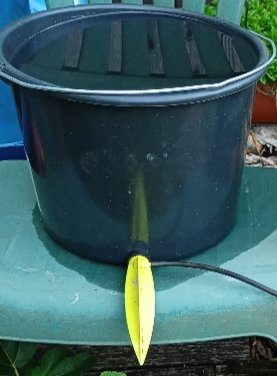

Bonsoir à tous,
Je viens vous faire part d'une petite astuce!
https://iriso.fr/goutte-a-goutte-boutei ... antes.html
Habituellement les piquets iriso sont utilisés pour visser une bouteille dessus mais l'inconvénient est que la bouteille se vide rapidement.
nous avons vérifié si les piquets de goutte à goutte iriso pouvaient aussi faire office de raccord pour des réservoirs tout en étant étanche.
En y regardant bien ils contiennent un joint.
Pour ce bricolage munissez vous d'un contenant,
- un seau de 12L fera l'affaire
-une mèche de diamètre 20mm pour avoir un perçage propre
Par exemple
https://www.lidl.fr/p/parkside-set-de-f ... 3dfe7d6d2a
À savoir avec un forêt le trou sera carré ou malformé et l'étanchéité sera compromise
Etape 1: percez votre réservoir
Étape 2 glissez le piquet
Étape 3: emmanchez le tuyau au piquet et raccordez le à un goutteur que vous pourrez placer et régler le débit comme vous le souhaitez.
Petite astuce qui pourrait avoir son utilité en cas d'absence.
