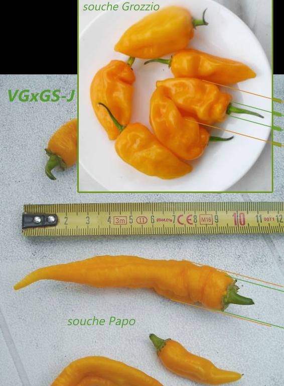

en aparté, et en voyant les fruits récoltés par Alvige, hormis la différence flagrante de la taille/silhouette (souche Papo = fruits plus longs et plus effilés/pointus / ma souche = fruits plus courts, plus trapus, plus ventrus), les 2 souches ont aussi une autre différence morphologique, (sans doute lié à la silhouette) :
le pédoncule, la partie verte en tête du fruit (queue + calice) recouvre quasiment toutes les épaules du fruit chez la souche Papo, elle est presque aussi large que la partie charnue du piment dans sa plus grande largeur, ... alors que chez moi, elle fait seulement entre 1/4 et 1/3 de la partie charnue, ... illustration à l'appui :
ça ne change rien à la qualité respective des 2 souches, mais c'est un point de différence (physique) qu'il est facile d'identifier et qui saute aux yeux. ;)

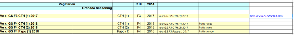

En fouillant dans mes archives je viens de retrouver un tableau de suivi des croisements CTH ; voici ce qui concerne Ve * GS
ce qui permet de rafraichir et parfois corriger les souvenirs.
On y constate :
  • que ma souche est en génération F11 (et pas F12) puisque croisement initial au CTH en 2014 et première culture chez moi en 2017
  • que dès 2017 (en F3) il existait, au CTH, une lignée jaune et une lignée rouge. Confirmation de plus que le jaune apparu chez toi en F6 avait des gènes "jaune" existants dans les graines que nous avons reçu du CTH pour la saison 2017.

en regardant ton tableau, on voit que la couleur n'était pas encore différenciée en 2017 (VGxGS CTH F3); :S
la question mystère : quelle couleur avait les fruits de ce croisement en F2 ? :scratch:
en y réfléchissant bien, il a pu se produire chez moi une sur-hybridation (en 2019) avec Grenada Seasoning ou Habanada, car je crois bien avoir fait quelques pieds de ces 2 Chinense cette année-là. :scratch:
il faudrait faire un prélèvement ADN pour en avoir le cœur net :mrgreen: , mais c'est pas dans mes moyens, je me contente de prendre ce qui vient comme ça vient, le cerveau sur [off], les papilles en alerte, mode "délectation". :D
ps: pour bien faire, l'an prochain, il faudrait que je fasse ma souche de VGxGS-J et Grenada Seasoning en parallèle, histoire de voir s'il y a une différence majeure entre les 2 (aspect + saveur), ... si pas de différence flagrante, cela pourrait indiquer que je suis retombé sur les gènes de l'un des 2 parents initiaux.
