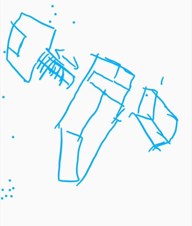

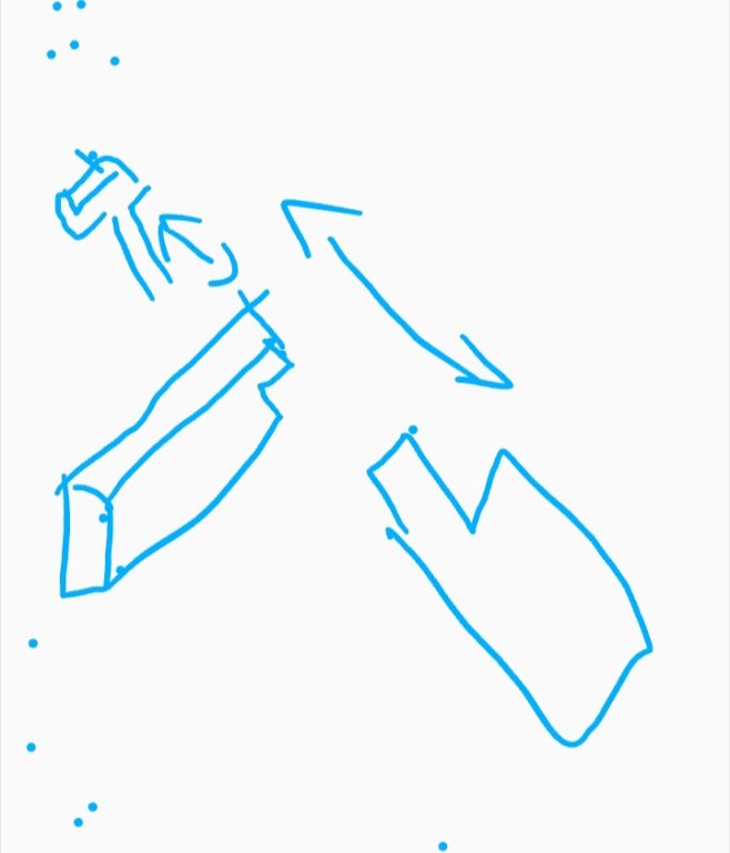

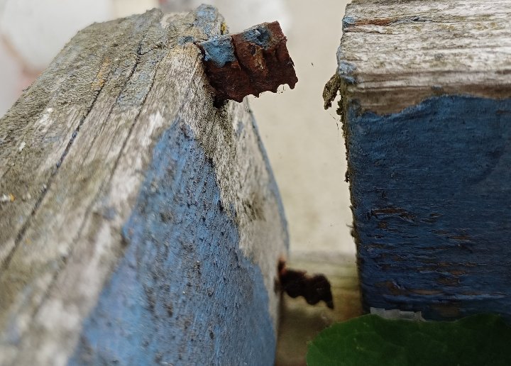

Pour l'esthétisme veux tu que les fixations soient invisibles?
Sur un vieux bac j'ai trouvé une fixation qui ressemblait à ça mais je ne me rappelle plus du nom. Des tourillons feront peut-être aussi l'affaire
