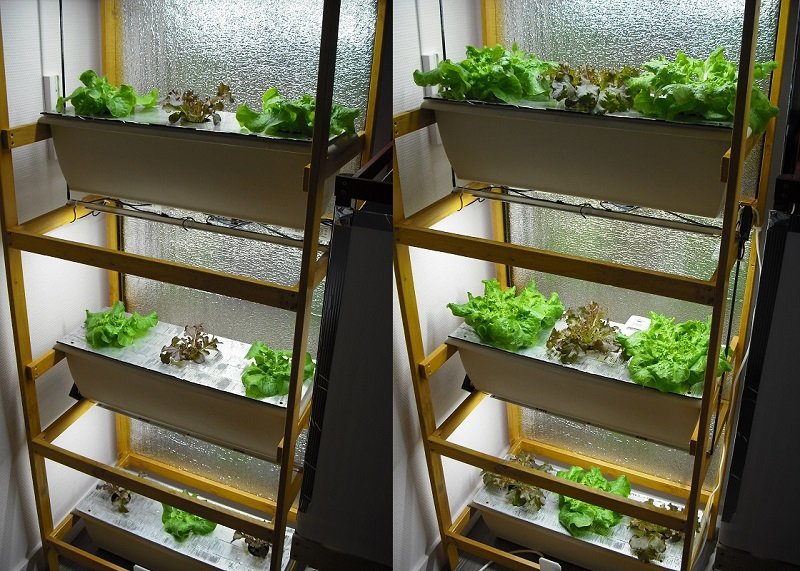

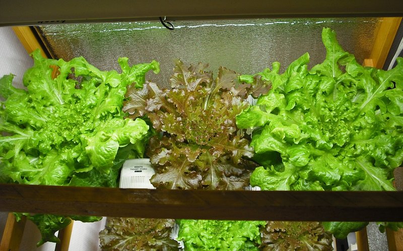

Au delà des mesures encourageantes confirmant la performance des LM301, ça pousse !
Voici la comparaison entre deux dimanches :

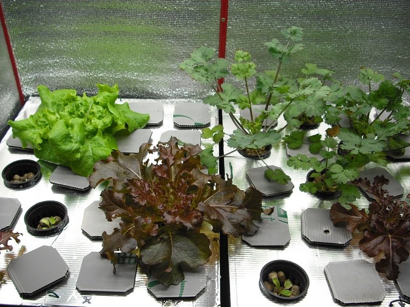

Je note un léger affaiblissement du contraste des couleurs des Red Bowl. Elles sont depuis une semaine sous un PPFD de 130, celles restées dans la poupo supportent 230 et semblent plus colorées :
Coriandre comprise, je trouve les plants bien équilibrés, ni compacts, ni élancés, le 4000K convient donc bien.
J'ai refait une mesure de température dans le profilé "U" du dessus, en calant la pointe de la sonde thermométrique avec un petit insert de mousse. Soit 33°C pour 20°C d'ambiance dans la saladière. Ce profilé n'est pas ventilé, contrairement à ceux du dessous (on distingue sur la photo comparative les ventilos qui soufflent la lame d'air située entre les leds et le fond des bacs). La même mesure sur la poupo a donné 33,5°C, réglette également en seule convection naturelle, dans la poupo les ventilos brassent modérément l'ensemble.
Bon dimanche à tous...

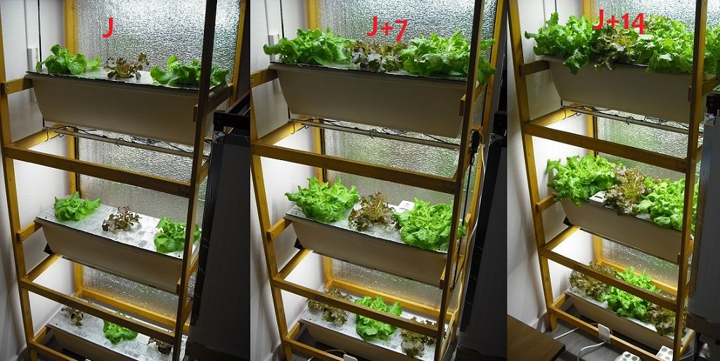

...la suite, ça pousse toujours :
Pour mémoire, semis du 6 novembre. Spectre 4000K et PPFD 130 (DLI 7,5) semblent parfaitement convenir, les plants sont superbes :
Etage 1 ; on distingue les salades du rez-de-chaussée en bas sur la photo.
Conclusion ? On peut manger de la salade en 2 mois, celles-ci sont déjà consommables (feuille de chêne blonde), au moins feuille à feuille ce qui permet d'entretenir et de prolonger la croissance des plants.
