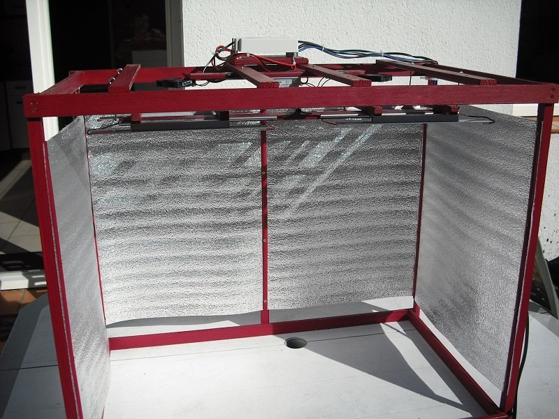

Les "board" sont des panneaux de led, soit livrés hors drivers et autres accessoires, soit complets comme celui-ci
Mais justement, ce modèle qui ne tire que 65W doit fournir grosso-modo 60W soit 0,5W par led. Dans nos poupos, nous faisons travailler les led à 50% maxi ; dans les miennes, j'ai 35W pour 126 led soit 0,28W par led. Moins d'échauffement, longévité bien supérieure et éclairement bien mieux réparti.
Une enceinte de 80x80 peut être fabriquée simplement et rapidement avec 4 baguettes d'angle 1/4 de rond 28mm et 8 traverses 13x42mm (environ) de façon à réaliser un cube. Les parois ? Un film aluminisé. L'éclairage ? 12 LT21 et un driver ELG75 pour 70W soit un PPFD bien au dessus de 150.
Budget : 170 € maxi, dont 120 € pour les led et le driver...
Mes poupos sont construites ainsi (deux identiques, de 0,30m²), il suffit de les poser sur une table, elles sont très légères, comme des tentes :
Tu peux effectivement partir d'une tente de culture, mais à moins de 100 € hors accessoires, le choix est très limité et de toute façon, de ce que l'on lit sur le sujet, les tentes ne sont pas très pratiques dans les petites dimensions.

En ce qui concerne les difficultés et risques de montage électrique avec les barrettes LM301 en DiY que nous utilisons :
i) schéma de câblage : pas de problème pour que l'un d'entre nous te le propose ainsi que le choix du driver
ii) risque électrique : dans la poupo (depuis le driver) on fonctionne en basse tension (typiquement entre 40 et 50V max selon schéma)
iii) montage électrique lui même : aucune difficulté : il n'y a pas de soudure à faire (les barrettes sont équipées de connecteurs rapides), il suffit de prendre le bon diamètre de fil rigide, des connecteurs Wago, et de savoir dénuder environ 1 cm à chaque extrémité ;)
iv) montage des barrettes sur radiateurs : il suffit de couper une règle de maçon (ou un profilé alu) à la bonne longueur ;) et d'utiliser de l'adhésif thermique double face ;)
Tente ou poupo :?: :
Pour un usage poupo, les tentes sont chères et mal adaptées (trop hautes et pas assez large), cela justifie de monter son caisson ou, au pire, d'acheter des meubles de cuisine d’occasion ou bas de gamme en promo (par exemple en format 120*60cm) et de les bricoler un petit peu.
