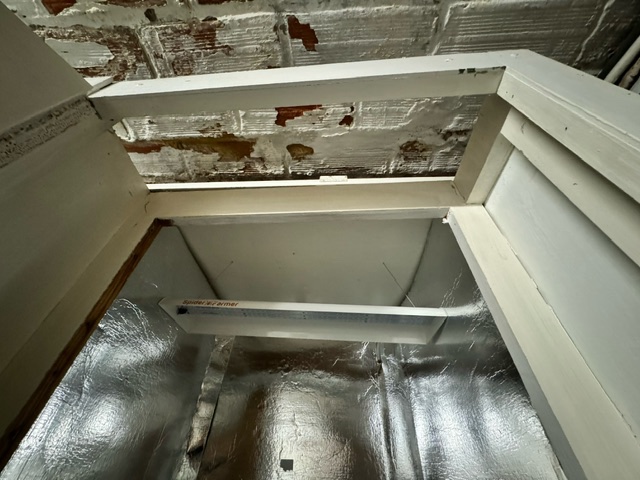

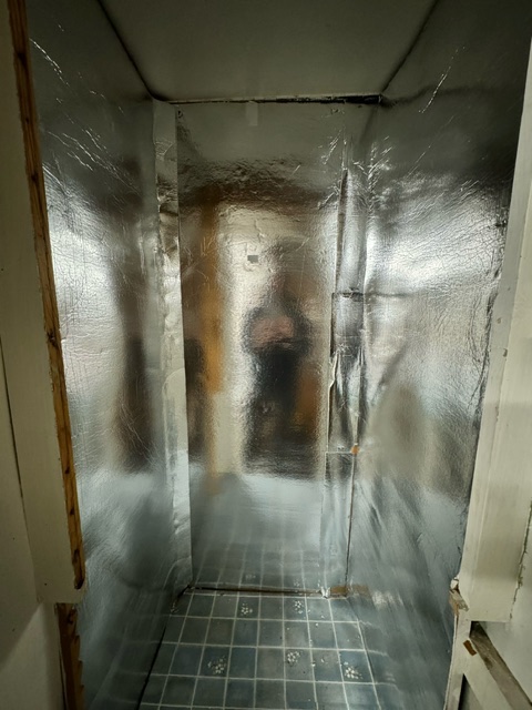

Pose du réflecteur j’ai utilisé celui pour le chauffage
planteur amateur  :biere:

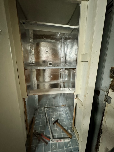

Voici l’état d’avancement j’ai présenté les lampes pour voir ça rentre pile poil …

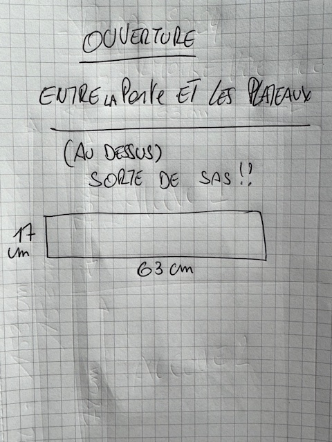

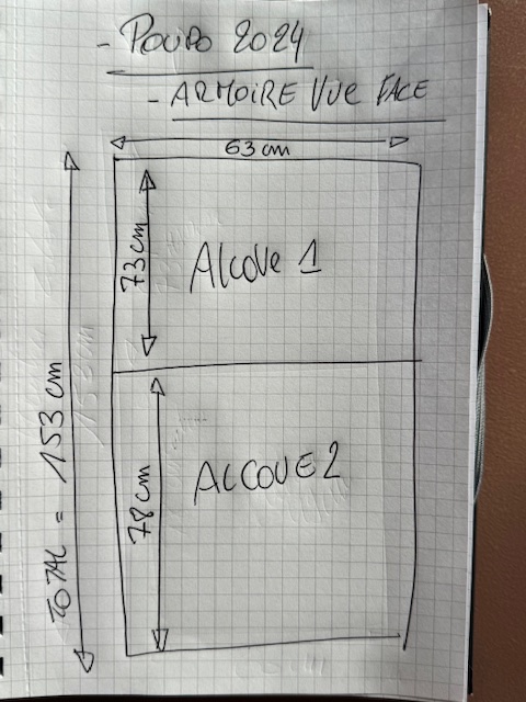

Voici les petits dessins j’espère que c’est assez clair :-)

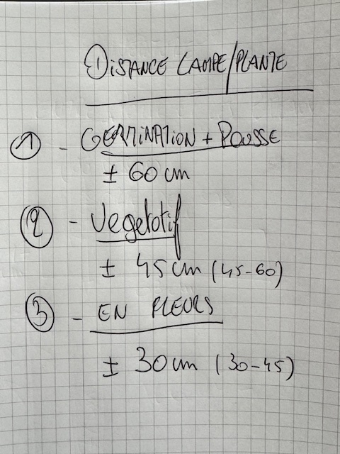

Du coup je me demande la distance entre les plantes avec la lampe au fur et à mesure (germination, apparition plantules ect)
Disposition des ventilateurs et ce fameux sas si c’est bon de le laisser pour justement faire ce vide d’air !

Pour les distances vous en pensez quoi ?

C'est un peu plus clair, effectivement. Le sas est donc juste au-dessus d'un SF300, c'est là qu'il faut placer un ventilo. Idem pour l'alcôve du bas, percer la porte (ou un côté de l'armoire) au-dessus du SF300 également.
Prévoir une entrée d'air supérieure en section dans chaque alcôve, à l'opposée en diagonale de chaque ventilo, y placer une moustiquaire. Si possible, obturer le "reste" du sas en haut, par exemple avec un panneau dans lequel un perçage recevra le ventilo.
Pour les hauteurs de suspension, la notice SF est une bonne base, mais rien ne vaut un petit luxmètre (une vingtaine d'euros) pour œuvrer en connaissance de cause donc en confiance...
