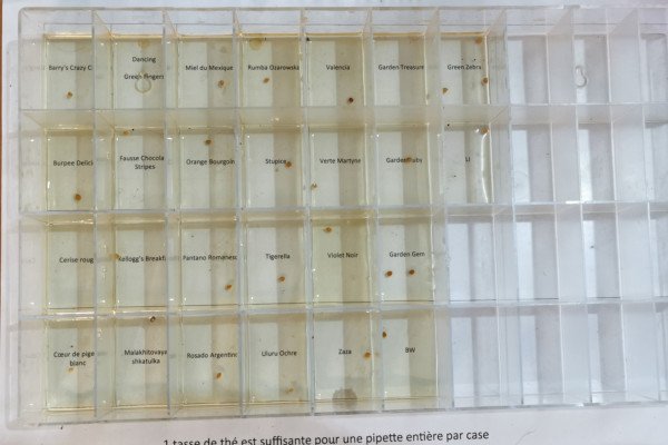

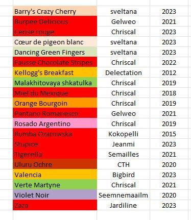

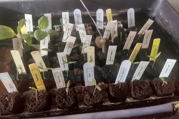

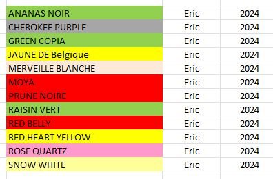

Maintenant, les tomates, en 3 catégories :
1) semis standard pour la serre
2) semis particulier qui est un test de résistance au mildiou, en partie avec des semences provenant du CTH (Centre Technique Horticole, à Gembloux), et en partie avec des semences provenant du laboratoire du Professeur Klee, de l'Université de Floride (une belle explication ici. Je suis les travaux de Klee depuis 2017, chaque année, moyennant un support de 20$, je reçois en retour 4 ou 5 variétés des souches qu'ils améliorent chaque saison. Si le sujet vous intéresse, on peut en reparler.
3) par mesure de prudence, suite à mes problèmes de santé, une commande de plants chez le Tomatologue, bien connu du forum dont je viens
Les graines ont passé 24h dans une infusion de camomille
Et à S + 6, germination de 90%

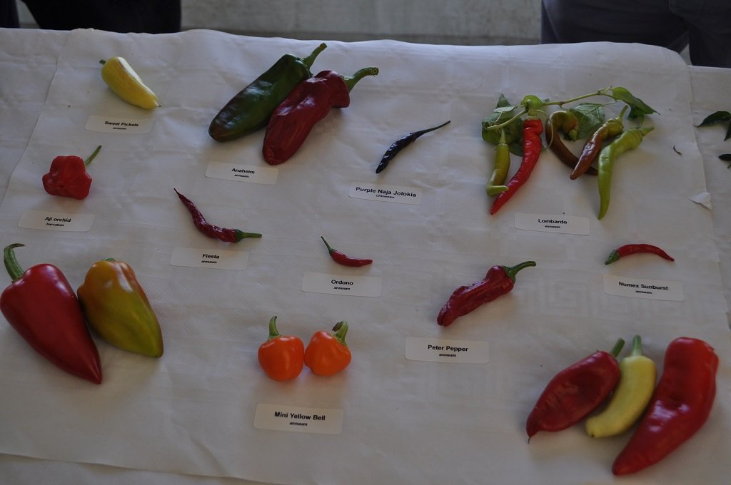

Je suis un peu plus en pays de connaissance avec ta liste de tomate, hélas la totalité des piments me sont inconnus, J'ai rencontré un amateur de piment à Haverskerque je crois en 2013, peut être toi.

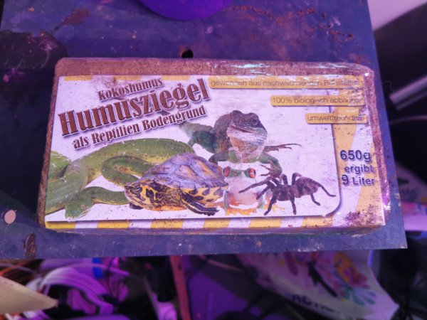

Je reviens sur la fibre de coco
Celle que je vous avait montré
N'est pas qualitative, déjà leurs instructions sont fausses, avec 6 litres d'eau, je dois mettre deux pains et j'obtiens un substrat trop lourd, peu agréable à travailler.
Celle-ci
Est nettement mieux

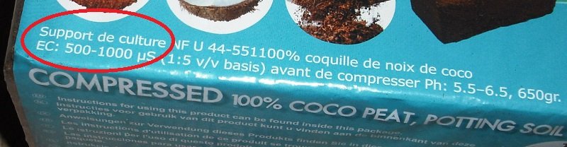

Contrairement aux années passées où il fallait rincer le coco, désormais la plupart des produits vendus le sont. Le pain dont je vous parle, très économique, présente une EC raisonnable 500/1000 : l'absence de cette mention sur l'étiquette doit faire douter...
La mention indispensable :
Si c'est moins que 500/1000, c'est encore mieux !
