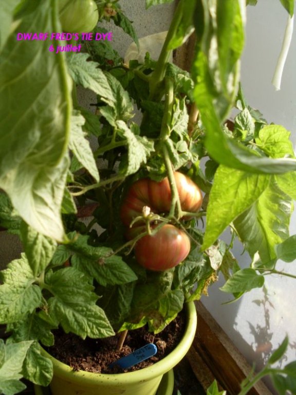

Linquat
Messages : 2034
Localisation : Ariège
Re: Problème décoloration
Message par Linquat »
Tu as aussi le choix de planter des dwarfs (celles du "Dwarf project") qui, pour certaines sont déterminées et poussent très bien en pot et qui ont l'avantage de t'offrir des tomates plus grosses que les cerises ... si cela t'intéresse, je te donnerai plus d'infos :)
