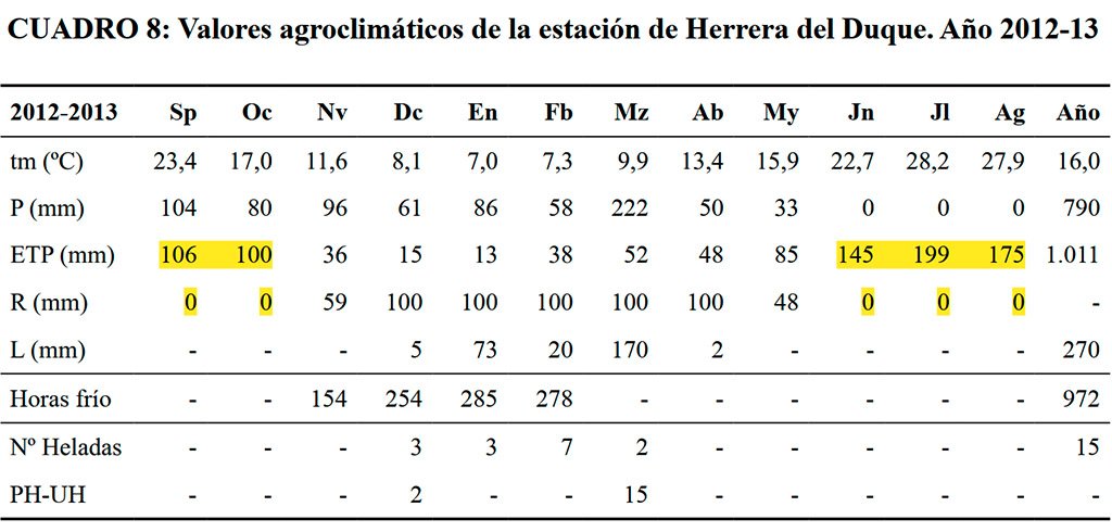

Je pense que la nature du sol et le climat jouent beaucoup dans le besoin en eau. Dans un sol argileux la RU (réserve utile d'eau exploitable par les plantes) est environ le double que dans un sol sableux, donc tu as besoin de deux fois moins d'apport d'eau (pluie ou arrosage).
Ici de juin à octobre (avant les pluie de novembre) la réserve en eau du sol est de zéro, c'est à dire que les racines situés dans les 30-40 premiers cm ne peuvent rien extraire, et tout ce qui n'a pas un système racinaire profond meurt sans arrosage. Et parfois même ce qui a des racines profondes.
La végétation est adaptée à ça, énormément d'annuelles qui meurent en relâchant des millions de graines, et des plantes persistante à enracinement très profond (la nappe baisse d'environ 1,50 m en été).
Mais au potager pas d'autre choix que d'arroser, et d'arroser beaucoup. L'évaporation est en moyenne de 20 cm en juillet, soit 6,4 mm/jour. Donc il faut au moins apporter ça : 6 litre au m2. Si tu as 4 plants de tomate au m2 ça fait environ 1,5 l par plant juste pour sa survie.
Ce genre de données se trouvent assez facilement sur internet, ça ne dit pas tout mais ça donne une idée de ce qu'il faut faire, si tant est qu'il y ait quelque chose à faire. Je ne me souviens pas avoir jamais vu mes grands parents arroser leur jardin en Limagne, ça devait être exceptionnel (pas de puit ni d'eau courante au jardin) et pourtant ils en dépendaient pour se nourrir.
