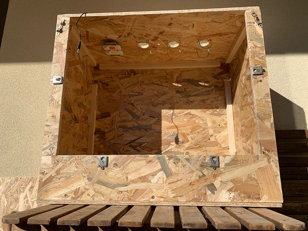

Chantier en cours :)

bebert
Messages : 63
Inscription : 24 nov. 2019, 16:39
Localisation : Béarn
Re: Projet micro poupo légère et économe pour 2mois d'utilisation
Message par bebert »
propre !

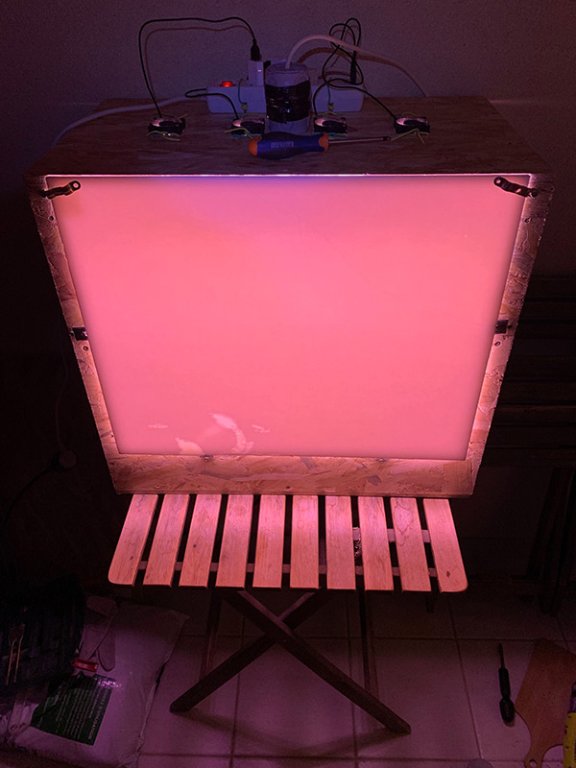

Pouponnière opérationnelle :)

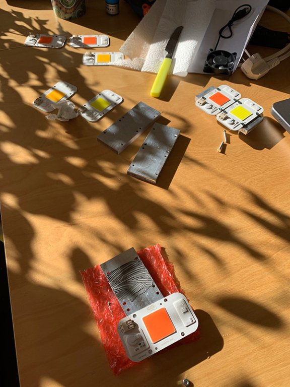

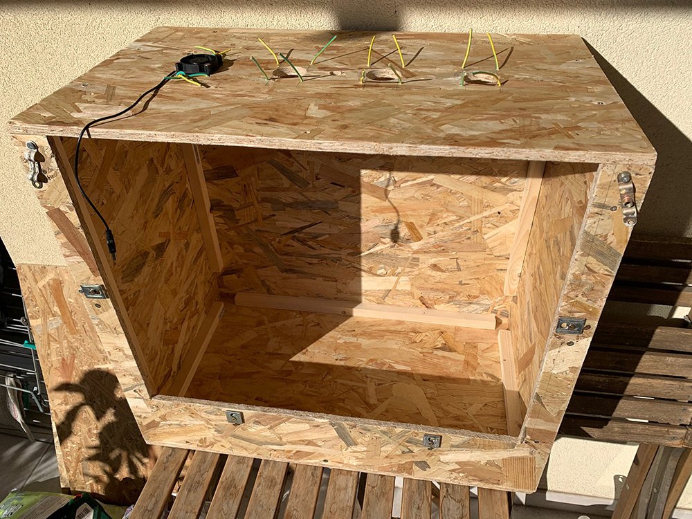

Ca y est j'ai un peu de temps , je vais pouvoir rajouter du texte ^^
Alors vous aurez compris que c'est une poupo/véranda :siffle:
Ses dimensions 70cm de haut par 60cm de large et 40cm de profondeur.
Petites dimensions pour un premier essai histoire de faire des tests avant de construire quelque chose de plus gros dans les prochaines années...
Matériel utilisé:
8 DOB (6 suffirait mais au cas où certains lache ou arrive en mauvais état de Chine):
2 de 3500k en 20W
2 de 6000k en 20W
4 de 380-780nm en 20W
4 radiateurs alu pour la dissipation de la chaleur des DOB (j'en ai 2 en Rab si ca interesse certain):
https://fr.aliexpress.com/item/32831104 ... 6c37myeicJ
Pate thermique entre le DOB et le radiateur alu (quelques grammes suffise largement, la il y en pour 10 ans, d’ailleurs si quelqu'un en veut...):
https://fr.aliexpress.com/item/40004313 ... 6c37myeicJ
4 ventilo 5w USB (vraiment pratique):
https://fr.aliexpress.com/item/40001155 ... 6c37myeicJ
de quoi les brancher (chargeur 4 USB):
https://fr.aliexpress.com/item/40004169 ... 6c37myeicJ
Rallonge, domino, boite de dérivation et une prise programmateur (dans mon cas éclairage de 14h à 20h (normal j'ai le soleil de 12h à 14h))...
Du coup comme elle est en Intérieur: 20°c la nuit et 30°c le jour quand la lumière est allumée.
Dernière modification par Vincent DX le 12 janv. 2020, 09:50, modifié 1 fois.

papo4334
Messages : 1382
Message par papo4334 »
Bravo :pouce:
Je suppose que les ventilos soufflent l'air sur les radiateurs, cela va donc envoyer l'air "chaud" et neuf (donc chargé en CO², ce qui est très bien) dans la caisson ; je me pose la question de son évacuation (pas vue sur les photos)... un évent de sortie?
De plus, les jours de grand soleil, en plus des environ 60% de l'électricité pour les LEDs qui se transforment directement en chaleur, ton caisson va bénéficier d'environ 200/300W par m² exposé au soleil (pendant les quelques heures durant lesquelles le soleil sera en face). Je ne pense pas que tu puisses maintenir le 30°C dans le caisson sans ventilation mécanique "extractrice".
Par ailleurs, tu aurais tout intérêt à installer un ventilateur de brassage dans le caisson.
Enfin, puisque tes plantules profiteront de la lumière naturelle et de ses UV, elles seront presque totalement indemnes du problème œdème/intumescence.
