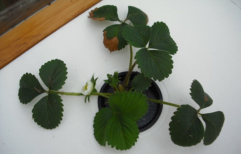

Charlotte arrive !
Bon, il s'agit d'un plan acheté en godet, mais cette première fleur va de pair avec l'acclimatation Kratky, tout se passe bien, de nouvelles racines - bien blanches - apparaissent.
A propos de racines, celles de la bourrache sont très sombres, quand même pas noires, mais pas loin, c'est surprenant...

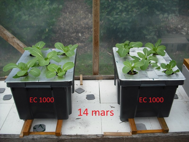

Clap de fin pour les pak choï d'hiver, semés juste après Noël et cultivés en Kratky dans la serre, j'ai besoin des bacs pour soulager les poupos et acclimater quelques tomates à l'extérieur...
Ça tombe bien, de toute façon les pak choï sont en train de fleurir, il est plus que temps de récolter les feuilles. Sur le site d'un grainetier US de référence, la raison de cette montée rapide est simple : si les jeunes pak choï sont confrontés à des températures stabilisées sous 10°C, ils montent inévitablement dès que l'es premières "chaleurs", la preuve par les photos.
Comme j'avais deux bacs, j'ai testé un complément d'engrais en cours de culture.
Initialement, même concentration, électroconductivité 1000 (EC1000), valeur de base en ce qui me concerne, elle est très raisonnable :

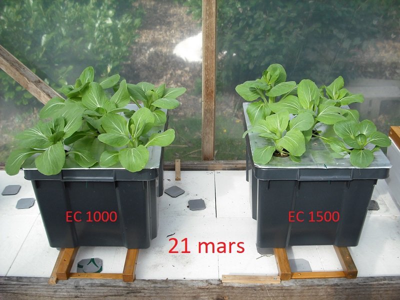

Dans le bac de droite, je la passe à EC1500 (en fait, 80% d'engrais en plus si l'on considère que l'eau à la base présente une EC de près de 400) ; voici les plants une semaine plus tard :
Franchement, pas de quoi fouetter un chat, on ne voit guère de différence ! Un peu mieux à gauche, peut-être, sous EC1000 ?

quelle différence de 7 en 7 jours :o :pouce:
Messages : 10411
Re: Alvige hydro 2023
Ah oui, c'est impressionnant comme évolution. Par contre la rapidité de la montaison est assez contrariante. Obligé de tout récolter d'un coup, et ils n'étaient pas bien gros!
Effectivement le test de la concentration d'engrais est très probant dans des conditions pareilles, je me demandais toujours si les niveaux que l'on a tenus n'étaient pas trop bas...
Là on voit bien !

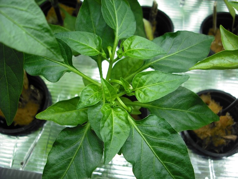

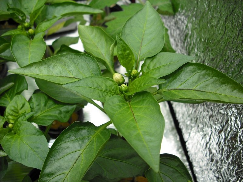

Comme l'an passé, les cap's n'attendent pas pour fleurir :shock: ...
Quelle que soit la variété, quel que soit le développement, à peine plus de 2 mois après le semis (28/02), les premiers boutons apparaissent dans les poupos :
Sur ce plant plutôt petit et trapu, les boutons présentent des tiges bien marquées :
Les ciseaux sont de sortie, on va couper tout cela... comme l'an passé ! :cheers:

Ils sont fous ces piments🙀
