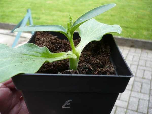

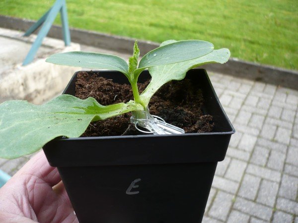

Hier séparation des greffons des PG sur les greffes par approche, verdict aujourd'hui sur 7 il y en a 6 que tout vas bien, la septième a un peu la tête penchée ( le PG n'est pas centré par rapport au greffon avec un léger décalage donc moins de prise ) En photos une réussie
Si tu peux fait une ou deux photos de l'opération, j'aimerais en faire l'an prochain sur les potimarrons, les courgettes produisent déjà assez sans les greffer.

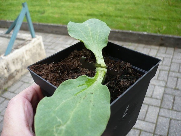

Cette année j'ai semé les PG en premier ( trop tôt ) ils sont énorme par rapport aux tiges des concombres et courgettes. Je n'ai pas encore trouvé le juste milieux pour semer greffons et PG pour avoir le même diamètre des tiges alors j'ai fais la greffe en fente.
1: j'ai enlevé tout ce qui poussait entre les cotylédons
2: fendre le porte greffe
3: insérer le greffon dans la fente après avoir fait 2 biseaux au greffon
4: mettre la pince
5: confinement
Tes photos donnent une bonne idée de la démarche à suivre, il faut peut être semer en deux fois les pg pour multiplier les chances d'obtenir le bon calibre au bon moment.
