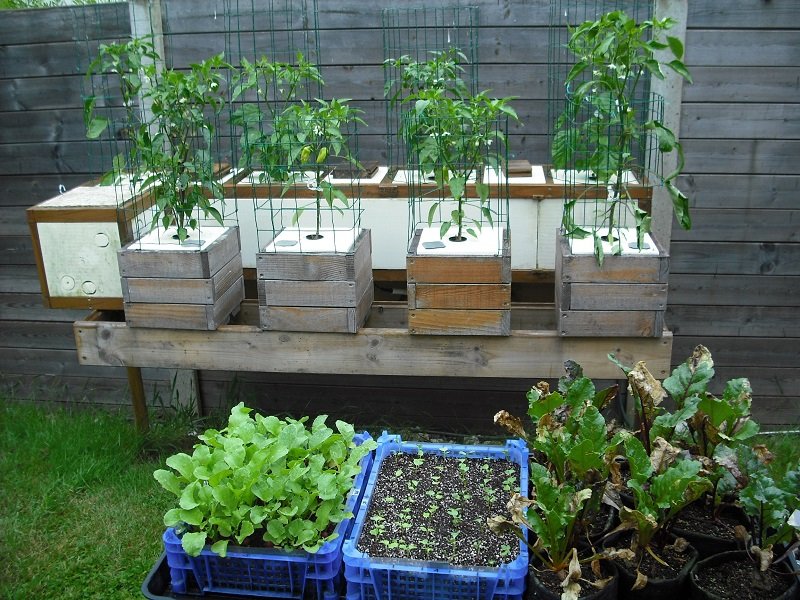

Un petit tour du côté de la palissade du nord-ouest :
En arrière-plan, le RDWC ex-véranda et des bacs Kratky qui accueillent des poivrons. Au premier plan, la table à marée avec ses betteraves et ses radis. Ce coin bien "ventilé" qui ne voit le soleil qu'à partir de la fin de la matinée est peu propice aux primeurs et ne tire son épingle du jeu qu'à partir de mai...
Dans la table à marée les betteraves sont décevantes, c'était mieux en 2024. La faute probablement à l'engrais dont j'ai baissé la concentration en faveur des radis (EC1000/1200 contre 1200/1400 l'an passé) ; c'est le problème des cultures disparates qui partagent la même ressource

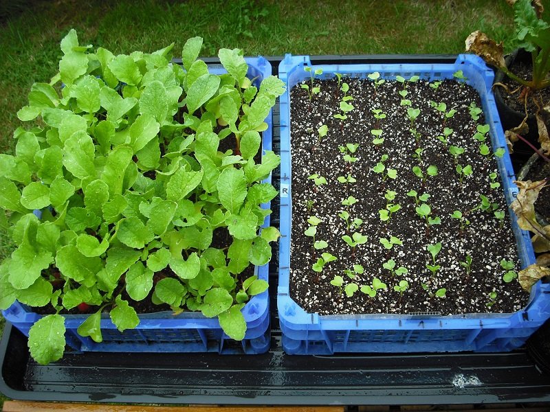

Les radis justement donnent leur pleine mesure, pour deux raisons :
D'abord, une routine bien établie de gestion du substrat (80% coco, 20% perlite, tamponnage initial au Calmag, recyclable une fois). Ensuite, la mise en culture de la variété Raxe. Après un premier semis à 100%, je poursuis la découverte de cette excellente variété en la comparant avec l'habituel Rond Ecarlate. Les deux barquettes de la photo ont trois semaines d'écart, celle de gauche va être récoltée à partir de la semaine prochaine, soit à peine plus d'un mois après le semis 50%-50%.
On remarque sur la photo que la partie gauche (Raxe) de la barquette "mature" est sensiblement plus étoffée ; en écartant le feuillage, l'on se rend compte que d'une part, Raxe est plus avancé, que d'autre part et surtout, son taux de boulage est très supérieur à celui de Rond Ecarlate à droite.
Ce constat ne fait que confirmer les résultats de la précédente barquette (100% Raxe) : excellent taux de boulage (+/-90%), homogénéité de la récolte. Dans l'assiette, Madame adore : Raxe est doux, parfumé et sucré, bien croquant. Seuls les derniers radis récoltés offraient un peu plus de piquant. Rond Ecarlate est plus affecté par ce piquant que personnellement j'apprécie.
Les prochaines barquettes seront 100% ensemencées en Raxe, toutes les trois semaines, par lots de 60 à 70 graines. Exit Rond Ecarlate, je vais regretter son piquant ; Raxe n'est pas pour autant dénué de vivacité !

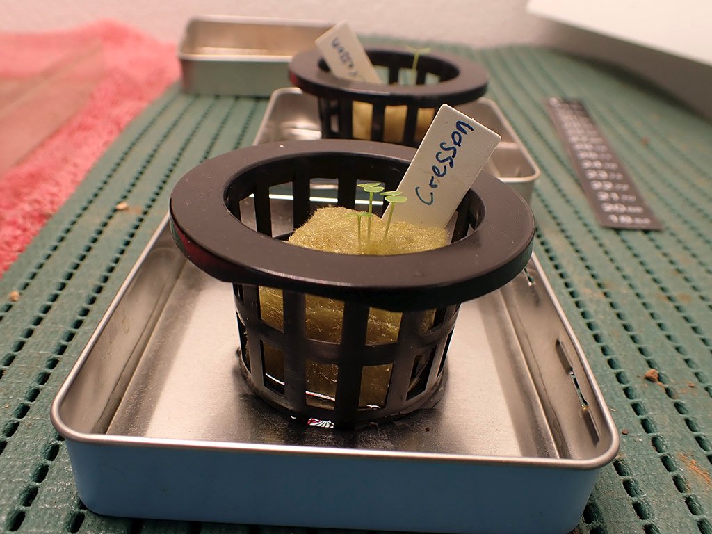

Je vais avoir besoin de tes lumières. J'ai fait des semis de cresson sur laine de roche, et normalement les racines ne devraient pas tarder à traverser le cube.
Je m'interroge sur la façon de les forcer à s'allonger suffisamment pour que je puisse mettre le panier dans le NFT. J'ai 13 mm entre le bas du panier et le fond du NFT, donc je suppose qu'il me faudrait au moins 2-3 cm de racines qui dépassent du panier, qui pour l'instant est juste posé dans une soucoupe.
Est-ce que je dois le surélever ? J'ai commandé des billes d'argile et je pensais en faire un lit mais je n'ai pas fait attention aux délais de livraison et c'est prévu pour le 15 juin... Il va donc falloir faire sans. J'ai de la perlite et de la vermiculite par contre. Bref qu'est-ce que tu me conseilles ?

Soit mettre le NFT horizontal et le transformer provisoirement en Kratky...
Soit créer un Kratky proprement dit...
Dans tous les cas, la solution doit juste effleurer le bas du démarreur sinon les racines vont se scléroser (air pruning). Avec le cresson, ce doit être une affaire de 48/72h.
De mon côté, je procède en bac Kratky avant de transférer en NFT ou RDWC, ce dernier système requiert le même processus, c'est à dire la formation de racines en dehors du démarreur.
