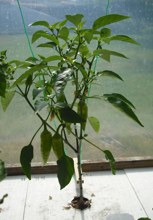

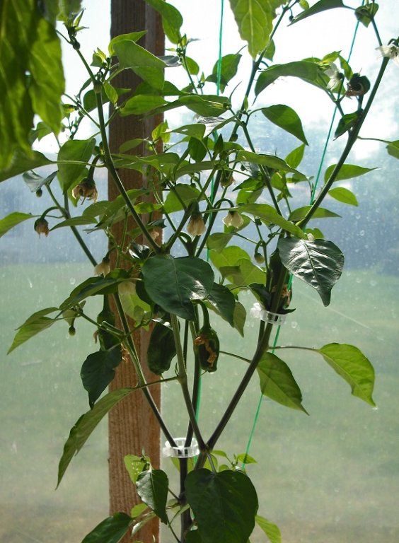

Pour faire suite sur l'avance constatée de la fructification cette année, voici l'unique plant Sakura que j'ai pu mener à terme malgré 4 levées pour 5 graines :
Ce plant présente 6 beaux fruits qui commencent à s'éclaircir, plus quelques petits plus haut dans la ramure ; dommage qu'il soit le seul de cette variété, on fera mieux au prochain semis, je l'espère !
Idem pour les Petit Marseillais, d'ordinaire vigoureux, cette année devrait être bonne ; les fruits sont un peu moins visibles sur la photo :
Ces plants étaient déjà bien fleuris et même fécondés lors de leur arrivée dans la serre. Cette floraison généreuse, quelle que soit la variété, est manifestement liée à l'éclairage 4000K de la poupo qui engendre des plants compacts, bien fournis et florifères.
Même constat chez les tomates, je n'ai jamais eu d'aussi beaux plants que cette année, vive la lumière (et les conditions météo stables) !
