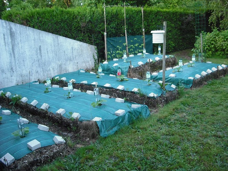

Hello les Tomos, le beau temps est revenu, ça fait du bien au jardin
Le coin permaculture cette année change d'aspect avec la toile de paillage ; les cucurb's ne vont pas s'en plaindre ! Bon, l'esthétique avec les pavés et les bouteilles d'irrigation, le mur à ravaler (prévu cet automne, après la réfection de la toiture : l'année 2025 est celle des gros travaux), ça fait un peu tiquer Madame
Pour renouveler le compost dessous ou pour planter sans la découper exagérément, la toile de paillage n'est pas des plus pratiques. Mais pour la chasse aux limaces, c'est plutôt mieux que ce que je pensais. Quelques granulés autour des plants, le tour est (presque) joué : la nuit
et très tôt le matin, les limaces sont en terrain découvert en train de goûter les petits bonbons blancs, je n'ai guère de dégâts sur les toutes jeunes courges :

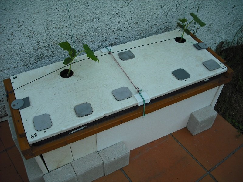

Au bord de la terrasse, à proximité de ce coin permaculture, j'ai installé deux Corinto en Kratky, loin de la serre donc pour éviter la pollinisation croisée intempestive avec Hillwood déplorée l'an passé :

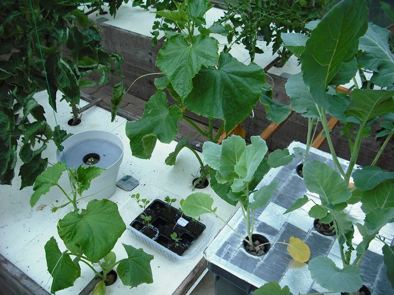

A droite, un test de brocolis (un semis du fiston dont j'ai récupéré l'excédent) dans un bac Kratky à la solution deux fois plus concentrée que celle des tomates
. En fait, je constate que les choux boivent plutôt peu, ce qu'il faut probablement compenser par la force de la solution nutritive
? A suivre...
Au milieu de la photo, une barquette de choux semés en Eazyplug
; une autre barquette, identique, est restée sous led dans le cadre de ma sempiternelle quête "Choux et lumière". Partir d'un démarreur enrichi, éprouvé par les Tomos, apportera-t-il quelques enseignements ?

Toile et limace :
La toile verte (couleur très standard) chauffe pas mal au soleil, les rampants doivent cuire en dessous. Je remarque que les limaces viennent plutôt des bords de la toile que du centre (là où elle est découpée pour le plant), à en juger celles que je trouve "stoppées" par un gentil granulé.

Toile et limace :

Ce que tu appelles ton coin permaculture c'est vraiment tees très loin de la permaculture!! Qui consiste à cultiver avec le plus possible de biodiversité, en modifiant le moins possible le milieu naturel, quitte à avoir des cultures plus extensive qu'intervient, qui partagent l'espace avec la nature , je le répète. Ce que tu as là est ultra contrôlé et ne laisse quasi que ta culture, le fais que ce soit sur lasagne n'en fait pas du tout de la permaculture!!
Ce n'est pas une critique ou un jugement mais il y a beaucoup de gens déjà qui ne comprennent pas ce qu'est la permaculture alors cela me paraît nourrir le malentendu et ça m'embête !

Je ne suis pas sûr qu'elles ne s'en plaignent pas, du moins les coureuses. Car les courges font de très nombreuses racines ailleurs que dans le trou de plantation, aux noeuds, ce qui contribue certainement à les rendre plus productives.
