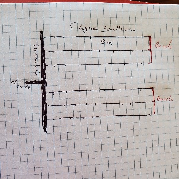

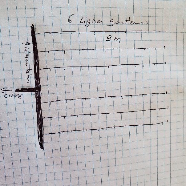

Je voudrais avoir votre avis, mon gag fonctionne sur la gravité
Sur une ligne d’alimentation j’ai 6 lignes de 9m de tuyau GaG de goutteurs intégrés.
Je n’envisage pas de modifier le tuyau de l’alimentation pour en faire une boucle, trop compliqué sur l’existant, mais plutôt de relier en boucle les lignes de goutteurs ensemble 2 fois 3 lignes, y a t’il un intérêt ?
Merci
Existant
Existant
Modification ?
Modification ?

@Afau, oui ta solution de bouclage va forcément arranger les choses, surtout par gravité où la pression est faible. Tous les goutteurs vont faire office de purgeurs et ton circuit va se remplir beaucoup plus vite, et avec une pression constante dans chacune des branches.

Merci Valde, je vais donc la boucler :D

@Afau
J'imagine, puisque tu mentionnes une cuve, que ton système fonctionne par gravitation et donc avec une pression assez basse (ou alors avec une pompe et un réducteur de pression).
La solution que tu proposes sera alors tout à fait efficace et certainement suffisante.

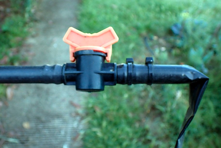

Mais en fait il est très simple de bidouiller des raccordements à partir de raccords standards et sur la quantité mise en œuvre avec des circuits complexes l'économie 'est tout sauf négligeable, sans compter le fait que le raccord de 16 standard se trouve partout ce qui est très loin d'être le cas du raccord spécial.
Concrètement voici un exemple d'adaptation d'un raccord standard, là c'est une vanne mais c'est pareil pour tout raccord; à gauche PE de 16 classique, RAS ça tient tout seul, à droite le T-tape est enfilé sur un bout de PE de 16 rigide (préalablement enfilé sur le raccord), ça rentre en force comme une deuxième peau, puis maintenu avec du collier rilsan.
