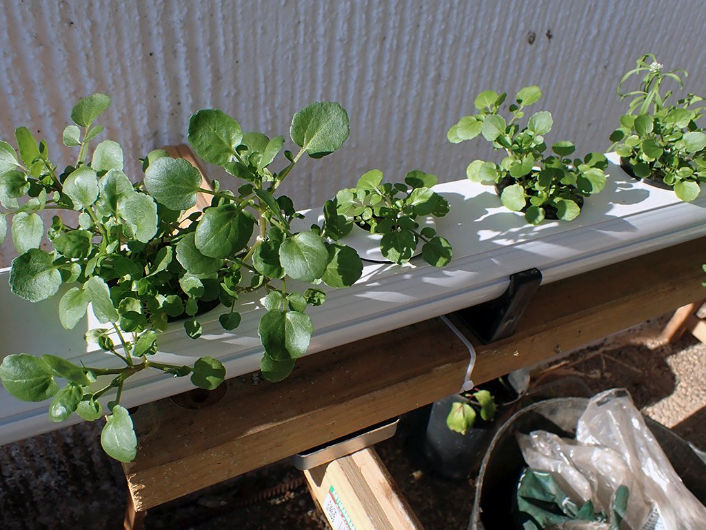

Le cresson de fontaine commence à pousser décemment. J'ai du réétalonner l'EC-mètre qui s'était "déréglé" et pas qu'un peu : 1440 avant étalonnage, 736 après; je ne sais pas ce qu'il s'est passé. Soit il s'est déréglé tout seul, soit j'ai merdé lors du 1er étalonnage, soit les données qui figuraient sur la bouteille d'eau minérale étaient fausses.

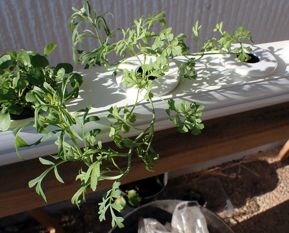

Cresson de fontaine et alénois (ce dernier était moribond quand je l'ai installé, il s'est bien requinqué mais va fleurir).

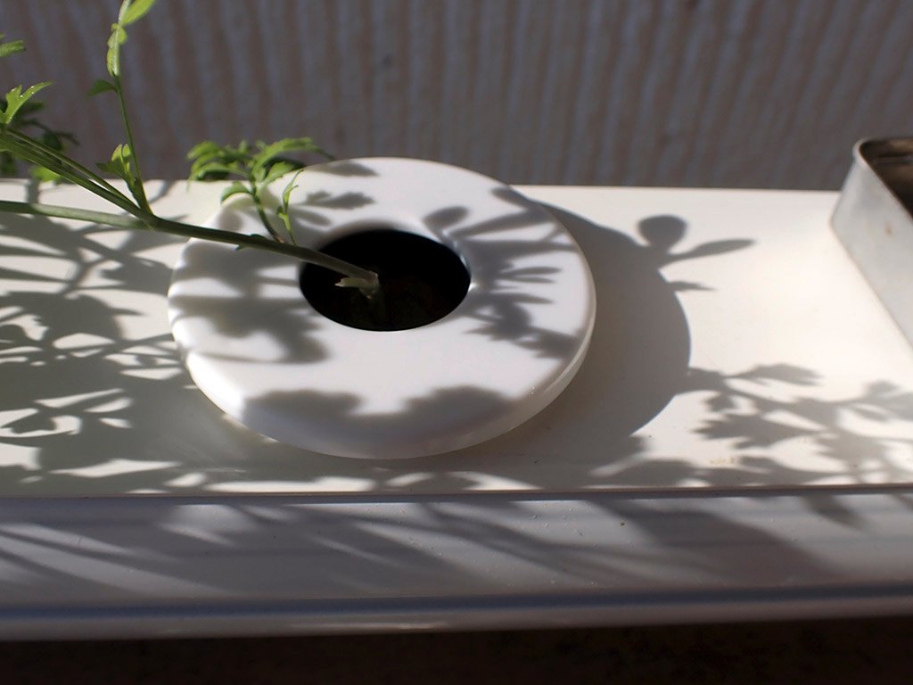

J'ai trouvé sur Ali des caches pile poil au diamètre des trous inutilisés, et des passe-câbles amovibles (se séparent en deux) qui permettent de réduire l'ouverture et donc le développement d'algues.

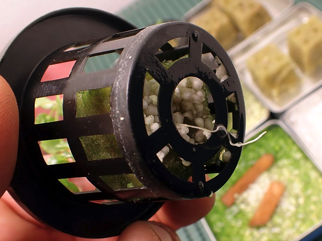

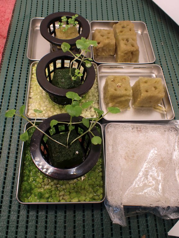

Enfin la nurserie, avec semis sur laine de roche de cresson et coriandre. Les racines peinent à traverser et surtout s'allonger hors du démarreur, ça ne me semble pas très au point. Dans la vidéos ils démarraient le cresson sur billes d'argile, panier baignant dans la solution, je testerais dés que je les aurait reçues.

Pour ce qui est des racines de nos jeunes plantules, il leur faut contourner un paradoxe naturel : dès qu'elles sortent du démarreur, elles se nécrosent à l'air donc il faut qu'elles trouvent l'eau tout de suite (<5mm) sans que cette dernière ne noie le démarreur par capillarité
. Pas évident n'est-ce pas ? En fait, les racines des jeunes plants de salade, tomate, poivron, courge sont tellement vigoureuses que cela ne pose guère de problème. Pour les choux en général, elles sont plus timides

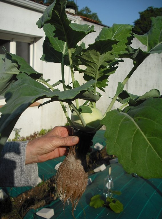

Variété Quickstar F1, semis du 18 mars, comme son nom l'indique, c'est un rapide puisqu'il est consommable - ses frangins sont prêts eux aussi - en deux mois de culture seulement
On peut manger les feuilles, c'est comme du Kale, mais avec un goût autant prononcé que clivant de... chou !
Vous noterez la compacité de la touffe racinaire, elle ne s'étale pas dans le bac.

Le paradoxe c'est que quand c'est semé en godet tu as vite plein de racines qui sortent, tandis que dans la laine de roche bofalvige a écrit : ↑22 mai 2025, 17:57Pour ce qui est des racines de nos jeunes plantules, il leur faut contourner un paradoxe naturel : dès qu'elles sortent du démarreur, elles se nécrosent à l'air donc il faut qu'elles trouvent l'eau tout de suite (<5mm) sans que cette dernière ne noie le démarreur par capillarité. Pas évident n'est-ce pas ?
Je suppose que c'est parce que la laine de roche retient tellement l'eau que la plantule n'éprouve pas le besoin d'étendre ses racines à l'extérieur.
On verra ce que ça donne avec les billes d'argile, qui théoriquement doivent moins se gorger d'eau.

J'ai vu que le chou rave se fait en NFT c'est assez rigolo de voir la boule qui pousse hors de l'eau.

Valde : la laine de roche est piégeuse - je me fais avoir sans arrêt - en ce qu'elle retient énormément d'eau, plus que l'Eazyplug qui draine facilement. Une fois trempé dans la solution nutritive, il faut secouer le démarreur pour le purger de cet excès d'eau. Les pros utilisent plutôt les produits Oasis à base d'une mousse synthétique plus drainante et supportant d'être posée dans un fond de solution tel le film du NFT.
