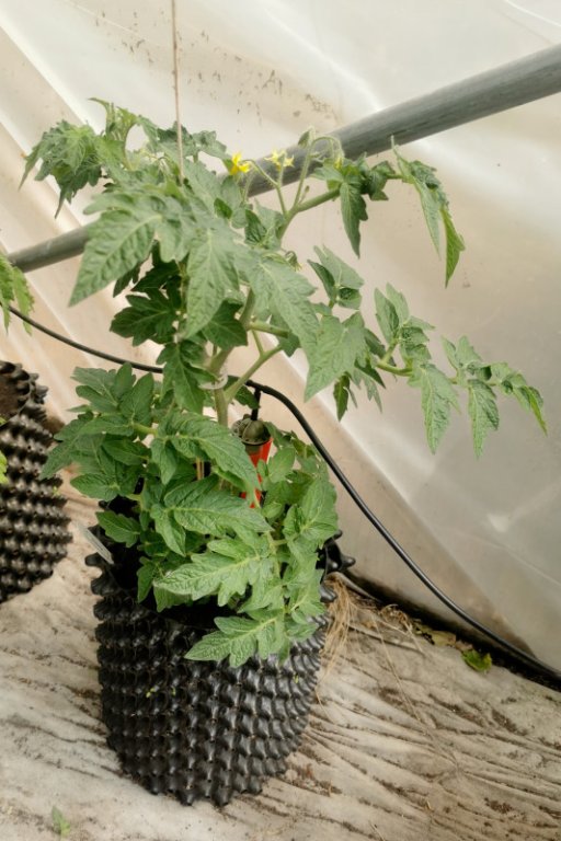

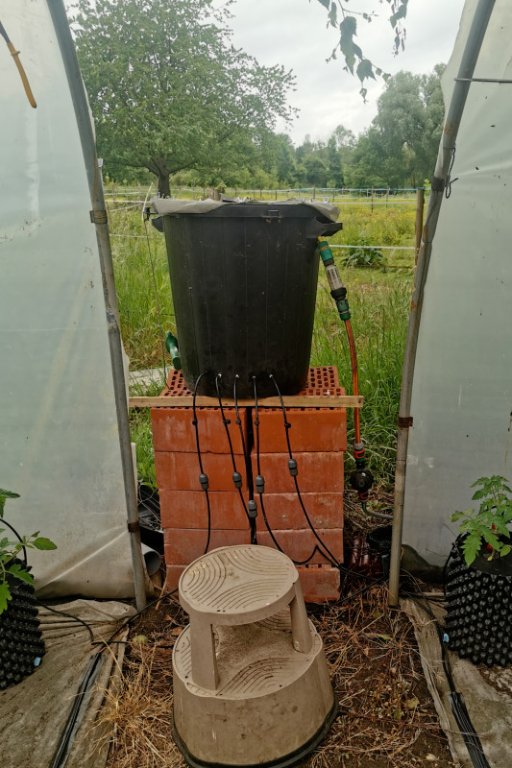

L'irrigation des serres est en place

Pour l'irrigation la poubelle doit se vider assez vite combien de litres ? Tu l'alimentes avec un puit ?
Chriscal
Messages : 851
Re: 2025 chez Chriscal
Message par Chriscal »

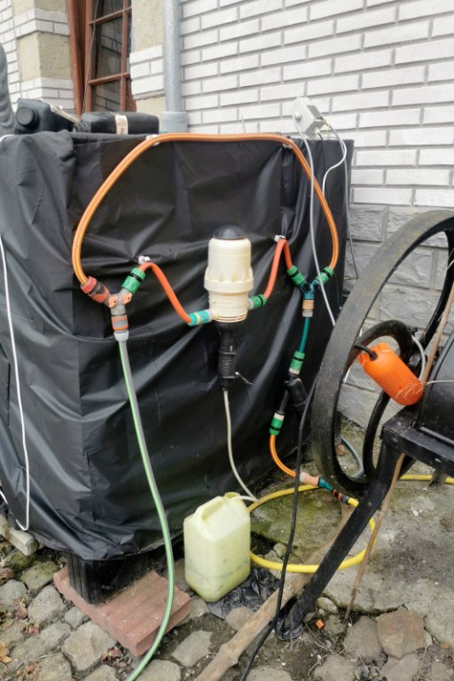

C'est une 70l, alimentée par de 1 à 6 cuves IDC de 1000l (nous avons la chance d'avoir une très grande surface de toiture, dès notre arrivée, j'ai installé des récupérateurs d'eau de pluie).
Elle ne se vide pas assez vite à mon goût, je vais modifier le réglage des Iriso.
La partie avant (légumes et capsicum), ce sont des microdrip Gar...a
Trois des cuves sont équipées d'une pompe branchée sur une prise télécommandée, deux d'entre-elles, sujettes aux vases communicants, sont équipée d'une électrovanne et celle de devant d'un détecteur de pluie qui coupe l'alimentation.

C'est de la très basse pression, à vue de nez entre 0,2 et 0,1 bar selon le niveau d'eau. Ça fonctionne bien ?
Chriscal
Messages : 851
Dans l'ensemble, oui, il faut juste faire très attention à la filtration de l'eau.
La saison passée, je n'ai pas été assez méticuleux, la sortie des Iriso se bouchait régulièrement, j'essaie d'y remédier cette année, par exemple en passant le purin de consoude dans un grand filtre à vin ou bière.
Et puis, leur principe d'irrigation est différent : elle est permanente, en très petites quantités (débit maxi théorique 2l/24h), cette idée me plait assez ;)
Pour info : dénivelé min 30 cm, max 1,50m

Avec un système aussi sensible et précis il vaudrait peut-être mieux éviter la fertigation, quitte à l'arrêter le jour où tu fertilises. C'est ce que je fais quand c'est la tournée de nitrate de calcium (1 l), je coupe l'arrosage du matin. Ou bien est-ce que tu veux une fertilisation permanente ?
Chriscal
Messages : 851
Je la préfère permanente, histoire de ne pas oublier ni d'en mettre trop...
En connaissant le volume de la poubelle, je peux doser correctement.
Maintenant, ce n'est que la deuxième saison, je tâtonne encore ;)
A l'avant, je procède par injection dans le circuit.
Le capsicopathe compulsif

Voilà l'injecteur

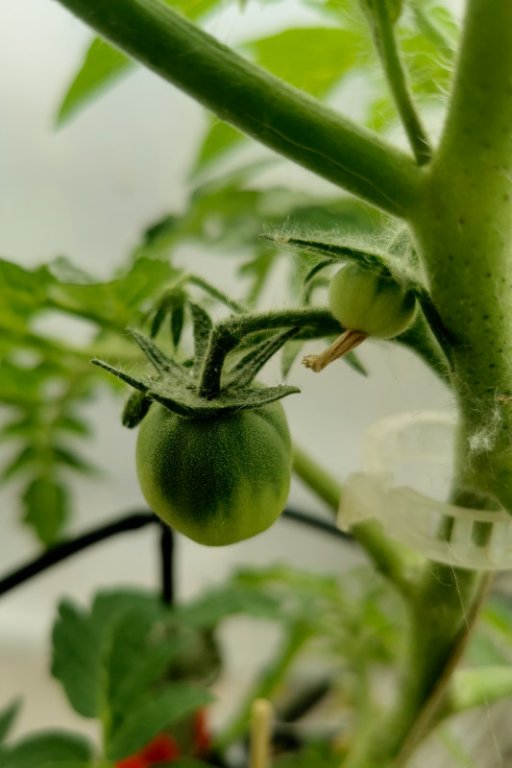

Et la merveille toujours émouvante
C'est Kootenai, qui est effectivement un beau plant
