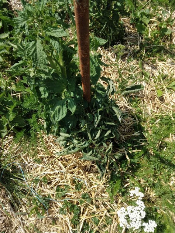

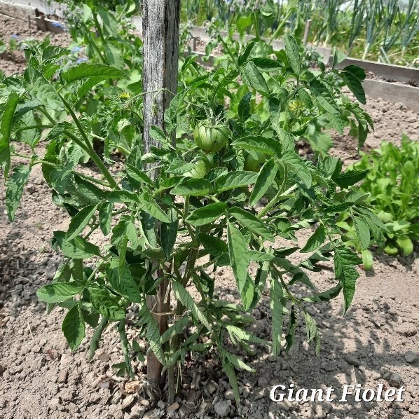

Quelques tomates
A priori pas vraiment "Giant" !

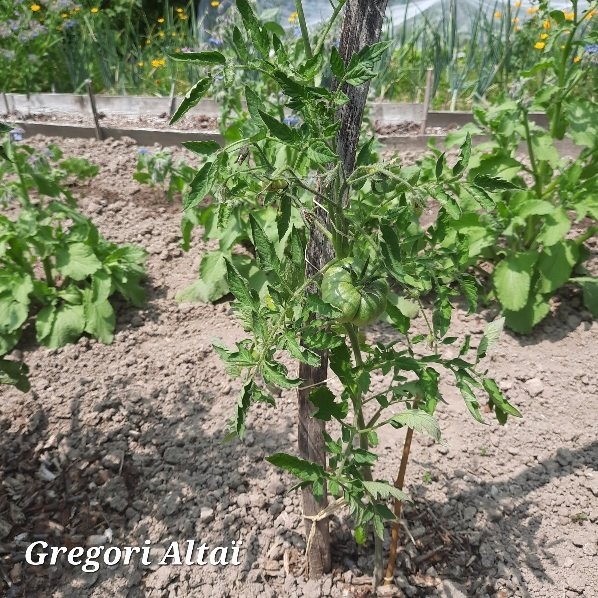

Gregori Altaï est un peu rachitique.

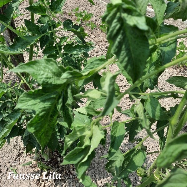

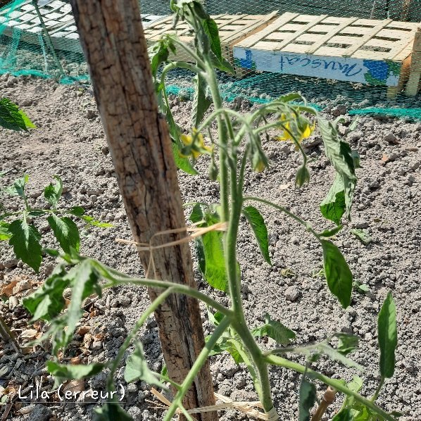

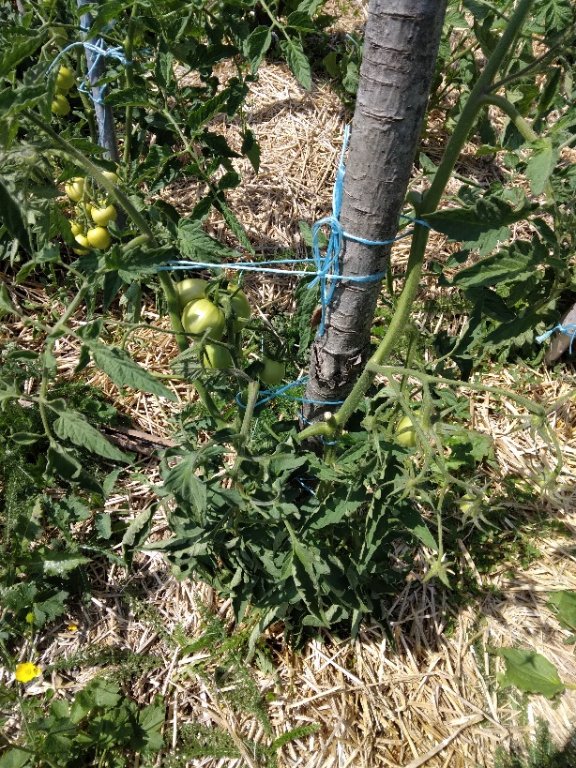

Lila, qui n'est pas Lila mais peu être une coeur de boeuf roumain (dont le nom doit se trouver quelque part dans le suivi, il faut que je note. Lila n'est pas à feuilles de pommes de terrre.
L'an dernier, elle a donné des fruits bien rouges et pas mauvais du tout.

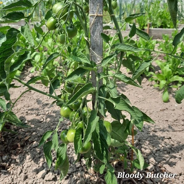

Bien chargée, maintenant il faut attendre que les fruits daignent mûrir !

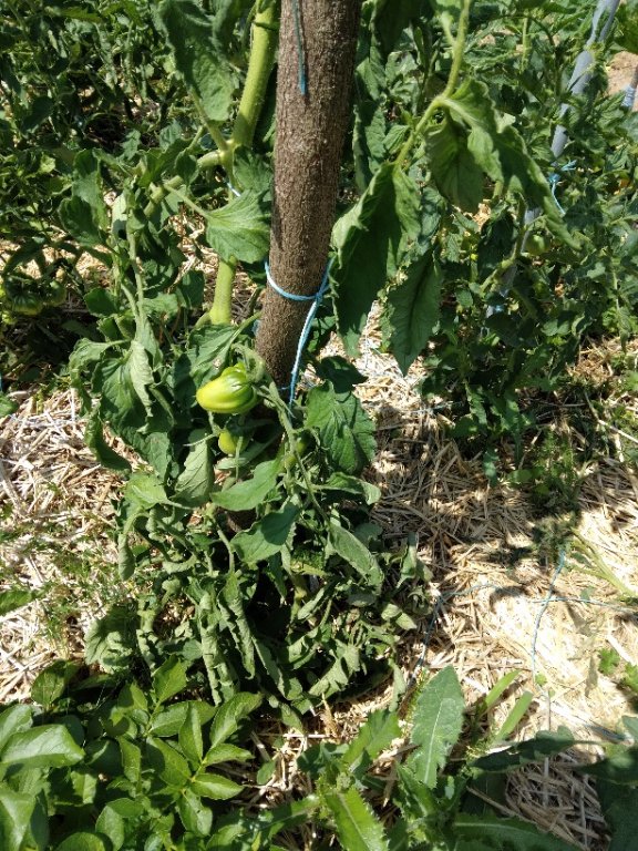

Un peu "d'enroulement physiologique" des feuilles (j'ai parfois arrosé avec de l'eau trop froide). Les italiennes (Costoluto Colli Euganai, Provenzano, Cuore Antico di Acqui Terme et Piastrone di Malgratte) sont un moins avancées. Je trouve toujours le temps très long entre le moment où le fruit a fini ou presque de grossir et celui où la couleur arrive. Là je pense que fin juillet est une bonne estimation.
Quelques tomates

J'ai aussi un certain nombre de plants dont les feuilles s'enroulent (la palme revenant à Téton de Vénus). Est-ce dû à un arrosage à l'eau trop froide? Sur les feuilles, ou au pied du plant? Je pensais que c'était plutôt une réaction pour se protéger du soleil et/ou de la chaleur en limitant l'évaporation. Qu'en disent les spécialistes?

À part quelques variétés qui ont spontanément un port pleureur avec les feuilles enroulées (type cœur de bœuf), l'enroulement physiologique est en effet un mécanisme de défense de la plante contre l'excès de chaleur, afin de limiter l’évapotranspiration...

Ton bloody butcher est superbe et bien chargé mais étonnant qu'il n'y en ait pas de mûres, normalement elle est vraiment précoce. Elle se comporte très bien en période fraîche et je pense qu'elle n'aime pas trop la chaleur.
J'avais lu qu'il faut trois semaines aux tomates pour atteindre
Leur taille définitive, puis autant pour atteindre la maturité.et c'est vrai, ça paraît très, très long! Surtout pour les premières.

Cat : à part une saison où Bloody Butcher m'avait gratifiée d'une tomate mûre le 30 juin, en général elle ne se manifeste pas avant la troisième semaine de juillet. L'an dernier, une tomate mûre vers le 14 juillet et après 15 jour d'attente pour les suivantes !

L'année dernière, j'ai eu ma première BB le 7 juillet. Mais après 19 autres variétés, dont certaines réputées tardives (ARGG). Donc précoce, mais pas trop, par ici.
Cette année, à la même date, elles n'ont même pas encore commencé à rougir.
