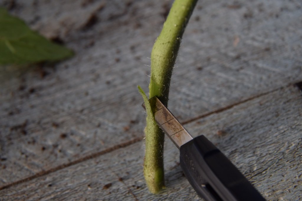

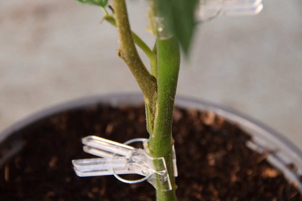

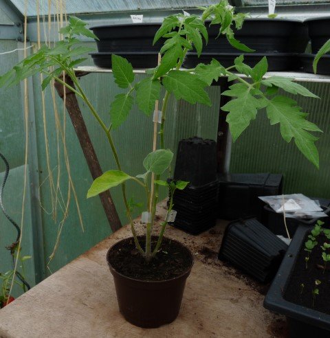

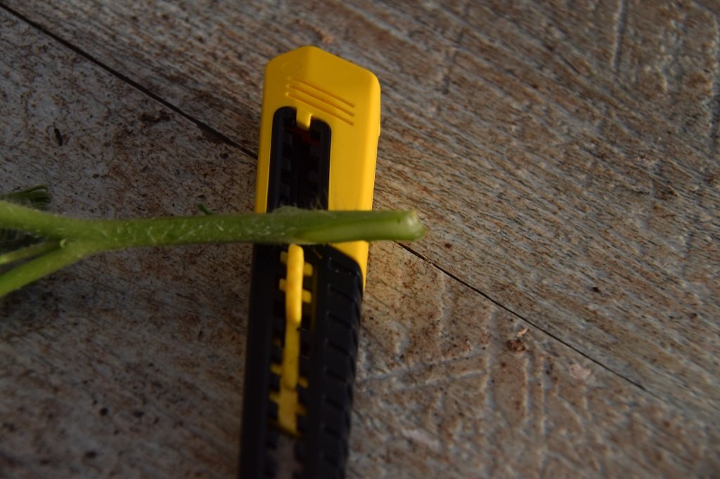

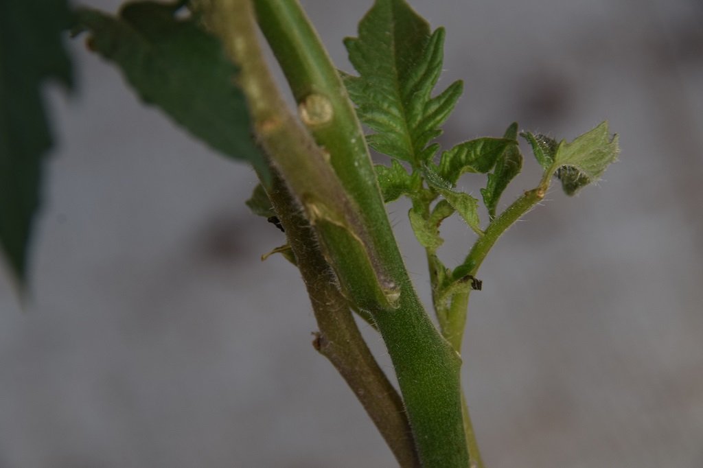

JPP En quelques images la multi greffe.
Le Pg est un Protector, ce n'est pas un choix mais simplement il me restait un beau sujet de cette variété, j'ai mis 4 variétés mais le nombre idéale me semble être plutôt trois, les greffons doivent être placés en spirale autour du Pg de manière à ne jamais avoir un greffon au dessus d'un autre, naturellement la dominance apicale fait que les greffes du dessus sont mieux alimentées, il faut retailler quelques fois pour garder un équilibre entre toutes les greffes.
Il faut aussi assez rapidement attacher pour sécuriser chaque greffe au Pg, le clips est très efficace mais pas suffisant pour le premier mois.
Pour bien faire il faut aussi choisir des variétés de vigueur similaire. Et pour le plaisir de l'oeil varié les formes et couleurs.
C'est pas la première fois que je fais ce genre de plante, c'est juste pour le plaisir et la curiosité, ça plait toujours.

Gérard, la greffe est sans confinement ?
- Messages : 8185
Marc la greffe à été confinée une semaine, même méthode de confinement avec un début au noir puis progressivement apport de lumière, humidité par vaporisation.

Très intéressante cette expérience de multigreffe, as-tu choisi des variétés de vigueur semblable ? Il me semble que c'est une condition de réussite pour les fruitiers sinon la variété la plus vigoureuse se développe au détriment des autres (il y a aussi une histoire de position sur le porte-greffe).
Et après la greffe de plusieurs variétés de tomates sur un PG, qui se lance dans la greffe tomate+aubergine sur un seul PG ? (Arnold F1, par exemple, peut servir de PG pour tomates ou aubergines).
Tes photos sont toujours aussi belles !

@ Dalanar j'ai choisi 4 variétés de vigueur pratiquement identique cuor di bue, moya noire, northern lights, orange russian, toutes variétés de développement moyen de 2 m, mais c'est difficile de comparer avec les fruitiers car en raison de la disposition des greffes les variétés sont servies d'une manière équitable, alors que dans le cas de la tomate les variétés sont le long du tronc une au dessus des autres, à un certain moment il faut que le jardinier arbitre et rétablisse un équilibre.
Je garde en tête ton idée de faire la même chose avec des aubergines et tomates sur Arnold. Il y a aussi une piste à explorer avec des dwarfs greffées le long d'un Pg. 2021-2022.
