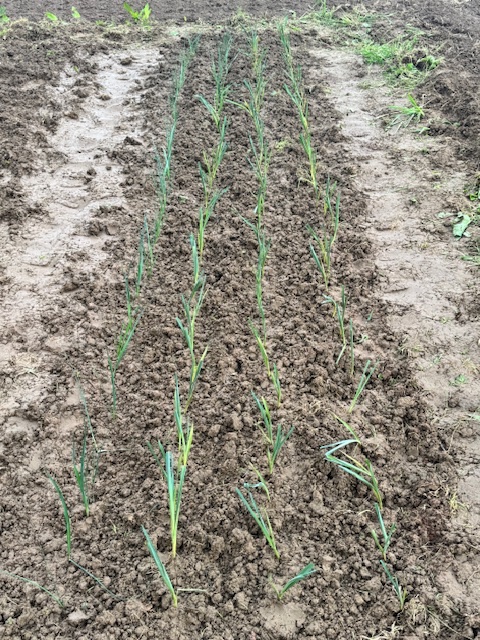

Sinon plantation ce jour de 160 plants de poireaux 😅 ça sent bon la bonne soupe cette hiver tout ça :-)

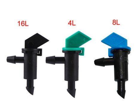

Quel genre de goutteurs tu utilises ? Perso je suis de plus en plus adepte de ce modèle :
Avantages : il se démonte (pratique pour décrasser au besoin) et les débits sont interchangeables sans changer le goutteur, suffit juste de changer la partie amovible, c'est elle qui détermine le débit. Pas cher (10 € les 100).
Inconvénient : pas auto-régulé, donc débit variable avec la pression.

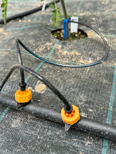

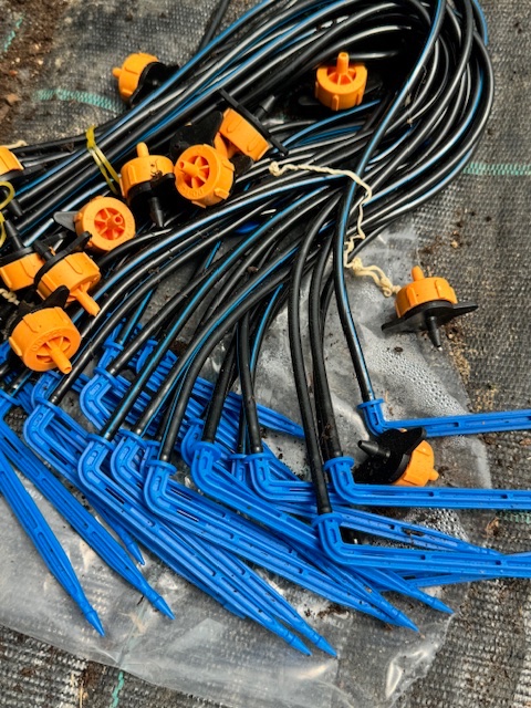

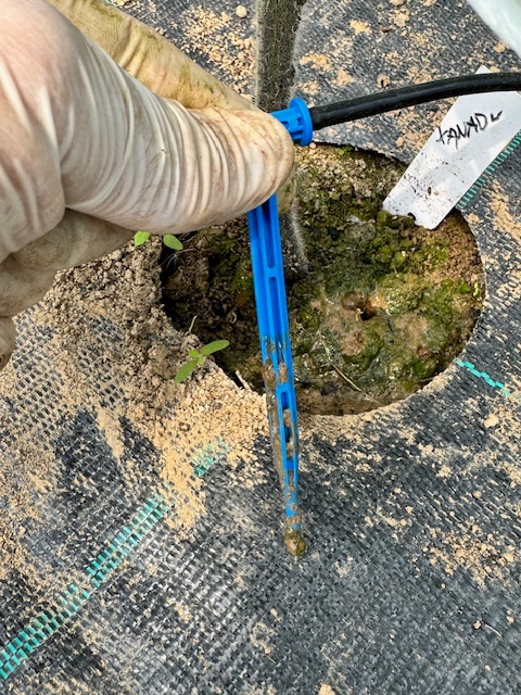

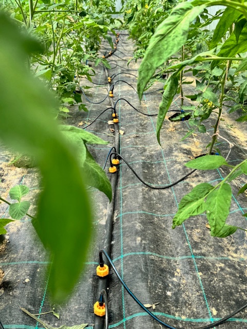

Voilà le genre que j’utilise avec un minuteur clavier à la sortie du cubi et un filtre avant la sortie vers les rangs
