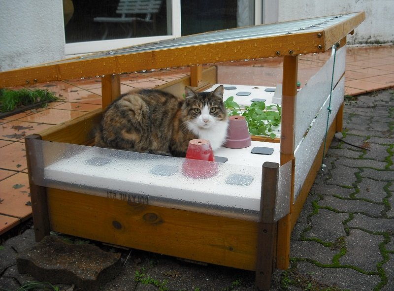

En attendant, j'ai trouvé comment éviter que Rosalune ne se couche dans les radis :
Il suffisait de récolter le pak choï pour lui faire de la place à côté !

mouais... le pb est juste déplacé !!!
va falloir trouver autre chose....
- Messages : 8269
Re: Alvige hydro 2023
Comme beaucoup de chat elle est très futée pour trouver un endroit confortable.

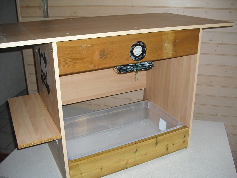

Il s'agissait de recycler le bureau d'écolier du fiston, dévolu jusqu'à présent à supporter l'une des poupos. Comme ses autres fonctionnalités (caisson à tiroirs, place pour la chaise) étaient inutiles depuis belle lurette, je l'ai démonté puis transformé pour recevoir, outre la poupo dessus, un bac 700x400 dessous :
Les bandeaux haut/bas sont des lames de clôture en sapin, le ventilo provient du recyclage opportun d'un frigo industriel équipé d'une demi-douzaine de tels bijoux aussi silencieux que performants (<10W). Une petite tablette sur le côté pour ranger les indispensables du jardinier en intérieur, il n'y a plus qu'à le tapisser d'un film réfléchissant (pare-soleil 2,40 €) et bien entendu à l'équiper d'un râteau de leds (2 x 4 LT-21 sous 500mA), selon la conception habituelle.
PS : l'encastrement du ventilo, c'est mon beau-frère, le spécialiste des tas de bois
Bon week-end à tous.

Ça fait nickel, beau travail ! Le ventilo marche sur le 220 volt?
- Messages : 3798
Oui, 220V, je le câble avec du fil d'enceinte hifi compte tenu du ridicule ampérage (50mA)...
