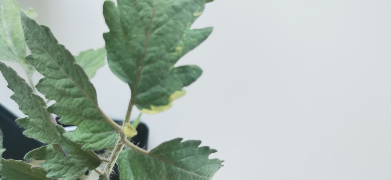

Je suis encore grand débutant en semis, a la vue des deux photos suivantes, est ce le bon moment pour rempoter en godet de taille supérieure, ( et les espacer) ou faut il encore patienter une petite semaine ?
- Y a t'il un risque à rapprocher les plants de l'éclairage ( hormis le risque d'un brulage par contact direct ? )
question subsidiaire : s'agit t’il d'une petite mutation, ce marquage jaune ? La couleur vert très foncée des plants est elle normale ?
Messages : 3810
Re: projet poupon-étagère
Grand débutant ? On ne le dirait pas, au vu de cet excellent résultat.
Le vert prononcé va de pair avec la stature des plants : éclairage et nourriture au top !
Les tomates sont déjà prêtes pour le jardin, elles vont devoir patienter.
Vraiment, bravo ! :merci:

Au vu de ta photo il est temps d'augmenter la distance apex des plants/LED car, à ce stade, la croissance des plants (si bien alimentés) va être de 1 à 2 cm de hauteur par jour.

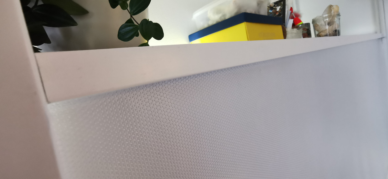

Quelques photos des "finitions" de la poupon-étagère J'ai utilisé des cornières en PVC blanc et des aimants pour rendre discret l'habillage en Mylar du meuble. L'espace du bas ou l'on aperçoit l'imprimante sera équipé de la même manière pour espacer les plants au moins d'avril. Avec un tout petit peu de surface perdue, dans cet espace "atypique", la capacité est de 64 godets de 7*7 par étagère, ou 20 godets de 10*10/11*11, soit 128 x 7*7 ou 40 x 11*11 dans la poupo-étagère.
Je suis content du résultat, au vu des premiers tests . En tout cas le cahier des charge discrétion, silence et relative isolation lumineuse pour une utilisation dans une pièce de vie est rempli ! :pouce:
