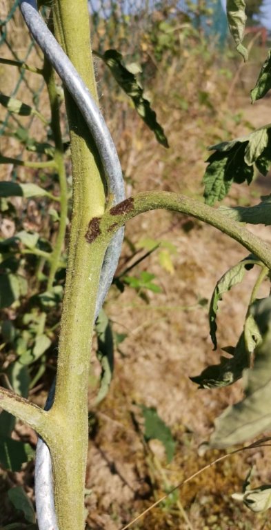

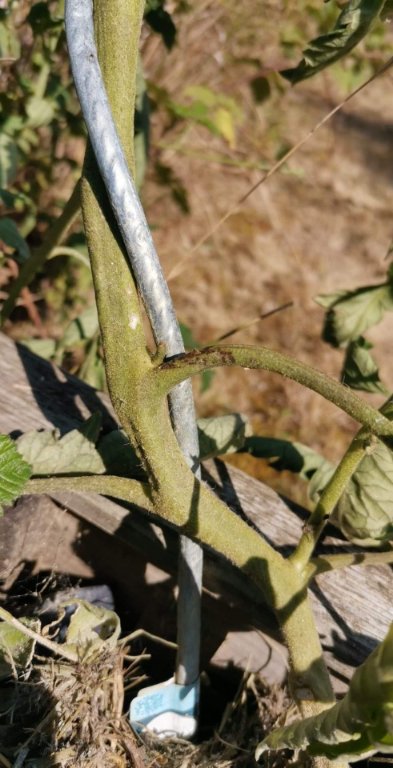

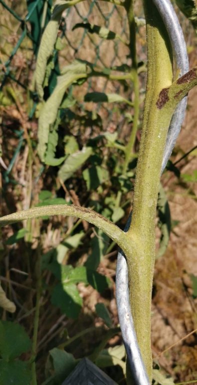

Attaque de mildiou ?

Re: Alextoulouse Suivi 2022
:evil: Ça y ressemble étrangement...

C est tout de même épatant. Il est décrit que le mildiou ne tolère pas les fortes chaleurs et affecte tout particulièrement l humidité... Il faut croire que des souches se sont parfaitement adaptées à la canicule et la sécheresse (pas un MM de pluie jusqu ici au mois de juillet...)

Est-ce que ça ne pourrait pas être le frottement du tuteur métallique contre la tige? J'ai aussi des marques faites par de tels tuteurs.

Bonsoir,
tu arroses à quelle période de la journée :?: pour moi c'est le mildiou

Calendula a écrit : 21 juil. 2022, 19:43 Est-ce que ça ne pourrait pas être le frottement du tuteur métallique contre la tige? J'ai aussi des marques faites par de tels tuteurs.
C'est l'hypothèse de mon beau-frère maraicher mais pour moi ça ne colle pas avec la localisation des taches.

JPP a écrit : 21 juil. 2022, 19:48 Bonsoir,
J'en ai bien peur aussi surtout que j'ai eu une attaque de mildiou sur le plant qui était dans ce pot l'an dernier. Mais comme il me restait un plant surnuméraire je l'ai jeté dedans, sans changer le substrat ou le tuteur (j'ai actuellement 39 plants vivants + 1 mort c'est bien assez pour moi). Il est bien sûr dès le départ en quarantaine à l'écart de tout dans son pot. Je suis tout de même surpris de cette attaque puisque la météo est sèche et caniculaire depuis que ce plant a été installé.
J'arrose vers 18 ou 19h suffisamment longtemps avant le coucher du soleil pour que l'éventuelle humidité sur le feuillage ait séché. Mais dans les pots j'arrive à arroser sans mouiller le feuillage.
Je crois que le problème vient surtout d'une souche de mildiou résistante à la chaleur et la sécheresse.
J'ai mis du bicarbonate sur ce plant et l'ensemble de mes plants les plus chétifs, ainsi que les cucurbitacées, compris les cyclantheres qui ont diverses taches et pourritures...
J'aurais dit le frottement du piquet aussi, mais c'est trop décalé par rapport au piquet, pourtant le mildiou avec les températures actuelles, c'est quand même pas commun :scratch:
