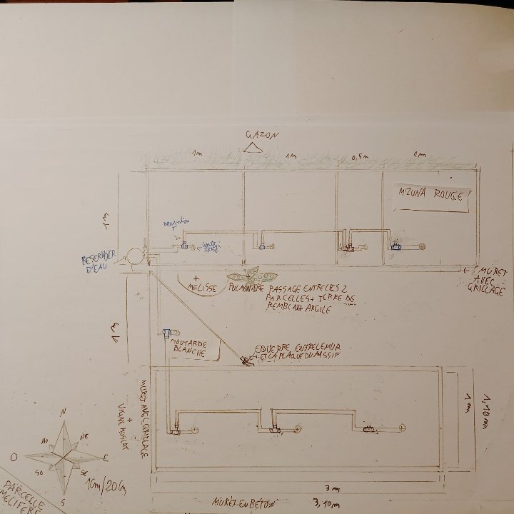

C'est quoi comme système ? Première fois que je vois ça, les pièces rondes sur le sol ce sont des goutteurs ou asperseurs ? Tu arrives à avoir assez de pression par gravité ?

Re: L'irisostratégie Adriano 2024
Je trouve que la qualité du sol est grandement améliorée. Le sol est humide en permanence les plants ont aussi plus de vigueur.
Valde: Il arrive sud le goutteurs en bout de circuit goutte une fois sur deux comparé aux autres.Il faut aussi veiller à ce qu'il n'y ait pas trop d'impuretés qui tombent dans la cuve d'eau pour éviter de boucher le circuit.
Une courge est très vigoureuse avec un débit environ égale à 1L d'eau par jour.
La 2ème photo à droite montre une dérivation en deux circuits.
Sur le premier circuit il y a 5 goutteurs et 3 sur le deuxième.

Tu ne travailles pas en boucle ? C'est à dire que que les goutteurs sont placés au fil d'un tuyau dont les deux extrémités sont connectées à l'alimentation ; la pression est ainsi plus uniforme d'un goutteur à l'autre.

Pourquoi pas Alvige.Une boucle semble pertinent.
Sur mon plan il y avait 2 parcelles à alimenter c'est pour ça que j'ai choisi de dériver dès le départ.
Je peux procéder à deux trois modifs.
Je vais peut-être même ajouter des goutteurs car j'ai prévu de mettre les poivrons et aubergine sur les 2 premiers massifs sur la parcelle de gauche avec une densité de 0,5m² par aubergine et 0,33m² par poivron

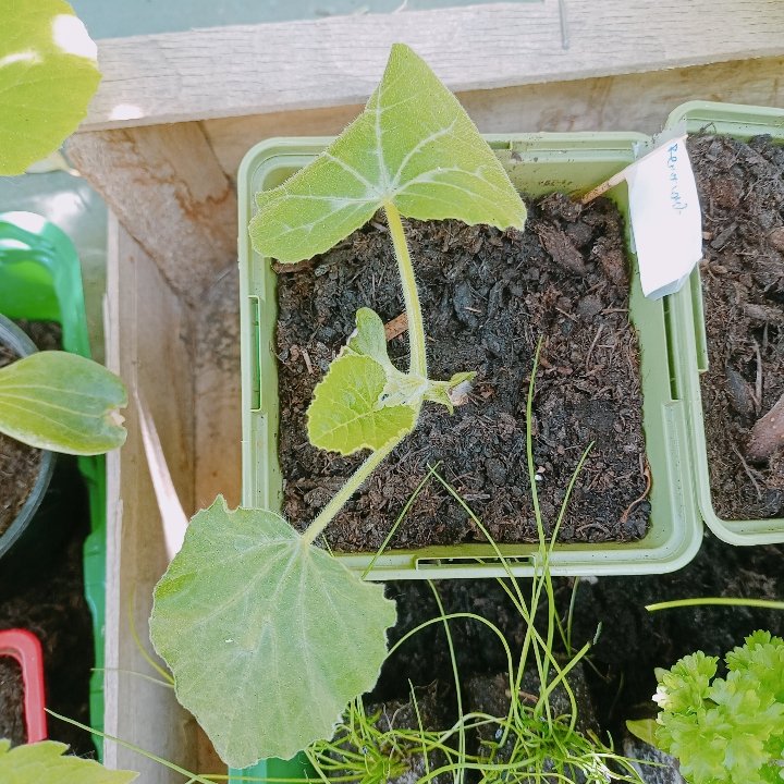

Un plant de Renoncoule x blue kury x blue kury x tetsukabuto montre un feuillage particulier.
Le collet est encore très fin il sera protègé encore un instant avant la mise en pleine terre.
