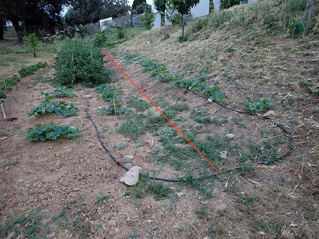

papo4334 a écrit : 02 juin 2025, 08:40 :arrow: un rebouclage véritable et donc efficace pour des segments longs est celui dans lequel un tuyau plein et sans fuite relie les 2 extrémités des segments GàG. Chez toi il faut donc un tuyau plein de 15m entre le haut et le bas qui relie en bas comme en haut tous les segments de 15m.
Ok je comprends mieux du coup, car mon installation est une simple boucle, les deux lignes sont reliées en haut et en bas.
Le bas
Le haut. A gauche du T l'arrivée d'eau, à droite la ligne melon et vers le bas la ligne tomates.
Si je comprends bien ce que tu dis, il me faudrait tirer un tuyau sans goutteur au milieu de la boucle, là où j'ai dessiné un trait rouge ?
