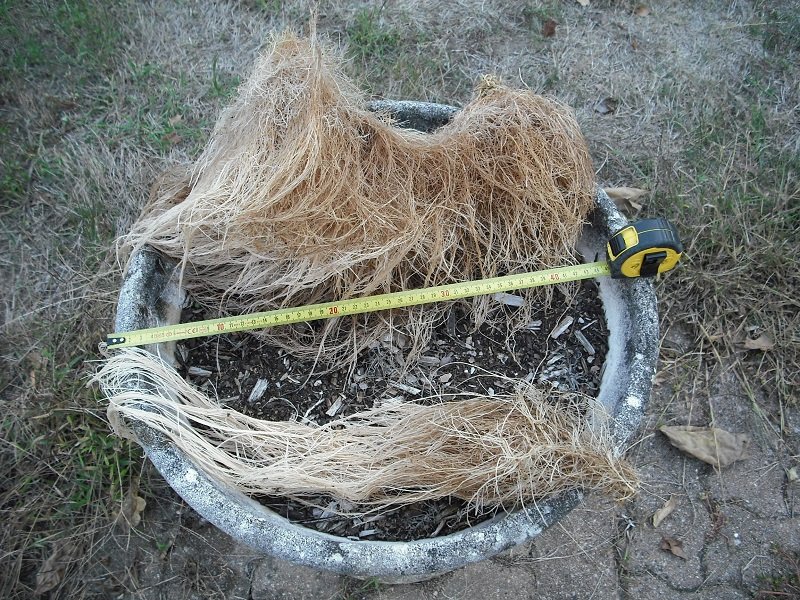

Les Tiny Green 2022 ont vécu...
Après celles de la permaculture, c'est au tour des hydros d'y passer, il y a désormais trop de dégâts divers sur les plants pour en tirer quoi que ce soit.
Les voici donc sous leur meilleur aspect : leurs racines !
La vasque sur laquelle ces racines sont posées mesure 50cm. En bas, un petit plant seul dans son bac, en haut, la Tiny "verte" et une petite sœur "brique" partageaient le même bac. L'écheveau le plus volumineux (à gauche en haut, donc) est celui de la "verte", correspondant logiquement à la ramure la plus développée.
Il faut souligner que ces racines sont modestes en taille, Tiny Green même "verte" est bien adaptée à la culture en petit contenant, comme attendue.

Incroyable tes racines, tu es vraiment doué pour l'hydroponie, moi ça s'est toujours mal fini. J'ai pas la technique.
Ce que tu montres c'était du Kratky?
- Messages : 3573
Re: Projet "Tiny Green"
Kratky...
L'hydro relève plus de la méthode (scientifique
) que du don...
Il ne restait presque plus d'eau dans le bac de la verte et de la brique, je laissais faire depuis 2 semaines.
Les racines étaient en excellente forme, saines et vigoureuses, sans odeur ni coloration particulière.

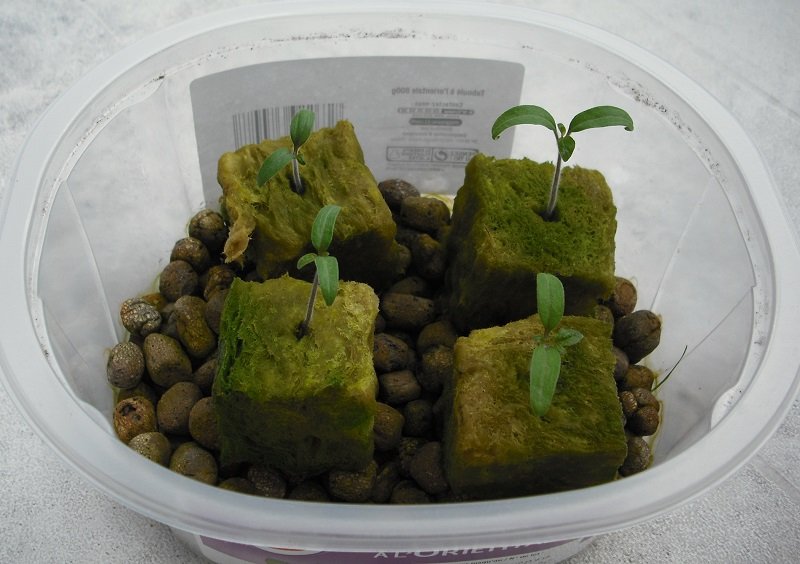

Semis sopalin de 5 graines F3 : germe apparu à J+4 sur 4 graines (à 23°C)...
Culture prévue cet hiver en poupo, les graines germées ont été placées en démarreur LdR...

...J+12... 100% de réussite, j'ai retenu les 4 premières graines germées :
Plantules plutôt trapues (30mm maxi), PPFD d'environ 100 sous 6500K.
Placement prévu en Kratky et en poupo 4000K la semaine prochaine quand les vraies feuilles seront bien déployées.
