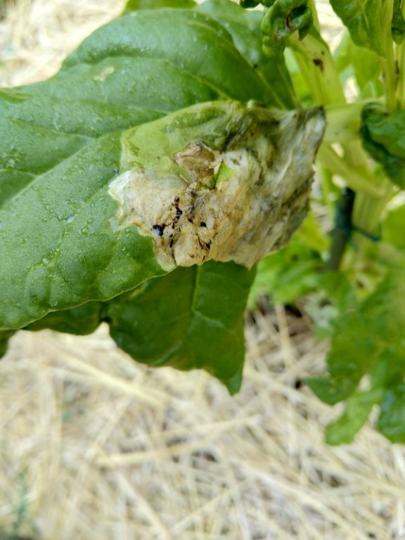

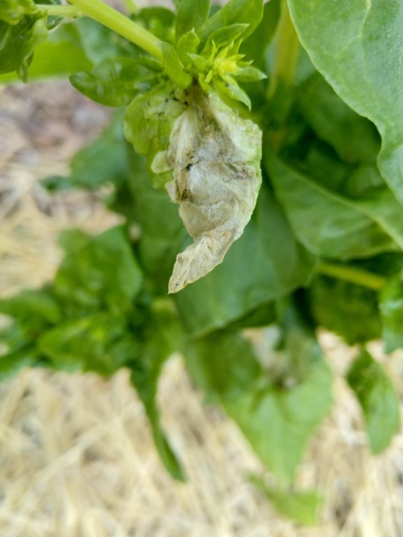

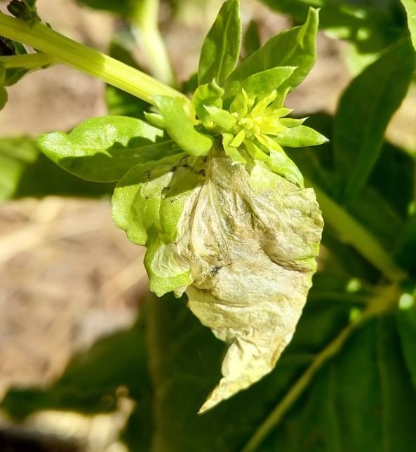

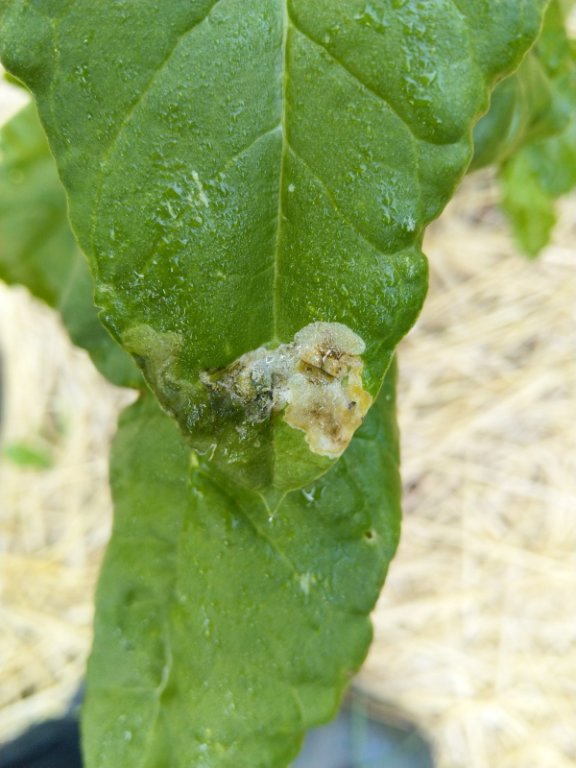

Bonjour les tomos,
Depuis quelques jours, j'ai des feuilles de bettes qui ont une sale mine. Je n'y connais rien. Au début c'était très localisé, j'ai vu des pucerons noirs et des punaises que je "cueille" autant que possible. Mais ça s'étend et j'ai déjà retiré des feuilles malades.
Même si c'est à dominante grise, je n'ai pas l'impression que ce soit l'oïdium, pas d'aspect duveteux. J'ai cherché dans les maladies courantes de la bette, je n'ai pas vu de photo qui ressemble à ce phénomène. ce qu'on voit sur les feuilles c'est la rosée du matin Là, on voit que les feuilles se tachent et flétrissent.
Si vous avez des idées du pourquoi et un traitement possible, je vous en saurai gré!

Bonjour MAICE... il me semble que c'est la mouche de la blette : une mineuse en quelque sorte... Cela reste à confirmer car je ne suis pas une spécialiste des blettes Mais, si c'est ça, soit tu les as plantées à un endroit où il y en avait déjà l'année précédente (non rotation des cultures), soit, tu les as plantées trop tôt ce qui a laissé le temps à la mouche de venir s'y installer... comme pour la mouche du poireau le seul traitement naturel est celui de la prévention : mettre un voile au dessus dès plantation... dans tous les cas, il faut retirer les feuilles et les bruler
Sinon, si c'est l'oïdium, bicarbonate de soude ou de potassium

Ce sont des plans que mon voisin m'a donné juste à repiquer... Je lui demanderai s'il a le problème sur les siennes. Mais des bettes, y en a jamais eu dans ce jardin. Ca fait plus de 5 ans qu'il n'y a pas eu de culture et ce n'était que des tomates et des courges.
Je vais retirer toutes les feuilles touchées mais si la mouche est déjà dedans, il ne faudrait pas que je retire entièrement le plan abîmé?

Renseigne-toi peut-être auprès de ton voisin... peut-être a-t-il déjà eu ce problème aussi... Sinon, comment ça se présente tout au début du problème sur tes feuilles : est-ce qu'il y a comme des traces claires sur la feuille ?
J'avais mis dans mes favoris le problème de la mineuse des betteraves et apparemment, c'est la même chose pour les bettes
Des photos seront plus explicites et tu pourras mieux cerner ton problème en faisant par élimination
https://jardinierparesseux.com/2018/06/ ... e-attaque/

Les photos sont vraiment conformes à ce que je vois. C'est exactement ça Par contre, j'ai une assez mauvaise vue et si la larve dans la feuille est très petite, j'ai peu de chance de la voir (d'ailleurs je n'en ai pas vu).
Ce que le site dit, c'est que si le problème est sur quelques feuilles, il suffit de les enlever et on peut manger les feuilles saines. Du coup, j'ai étêté ma bette malade, laissant des feuilles basses non touchées (il paraît que la bette s'en accommode et refait de nouvelles tiges) et si dans quelques jours le problème persiste, j'arrache le plant. J'en ai 4 autres qui n'ont pas cet aspect. Mais ils ont tous des pucerons noirs.

Bonjour Maice j'ai le même problème que toi sur mes bettes et betteraves, au départ je pensais plus à un champignon mais en lisant les commentaires de Linquat j'ai ffait un peu de recherche et quelques photos, c'est bien une mouche, Pégomyie, trois pontes par années, la première est la plus dangereuse pour les plantes, pas de traitement en vue sauf à empoisonner la sève. Donc couper et ne pas mettre au compost les feuilles atteintes, et protection avec filet mais c'est toujours aussi difficile car il ne faut pas que le filet touche une feuille.
Pour bien voir la larve utilise une source de lumière que tu places sous la feuille.

J'ai enlevé les feuilles malades. Je ne peux pas mettre de filet donc on verra ce qui restera de mes bettes au moment de les consommer. Pour l'instant, pas de nouvelle attaque.
