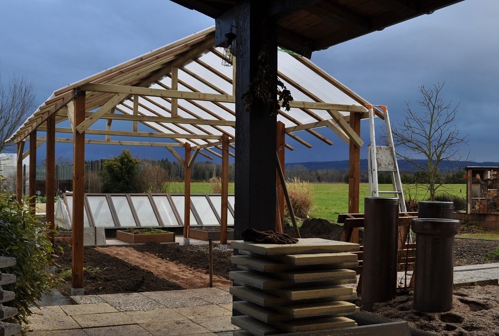

Messages : 8190
Re: Projet de création d'abri
7x7 pour l'extension de droite et 9x9 pour le premier bâtiment côté gauche de la photo.

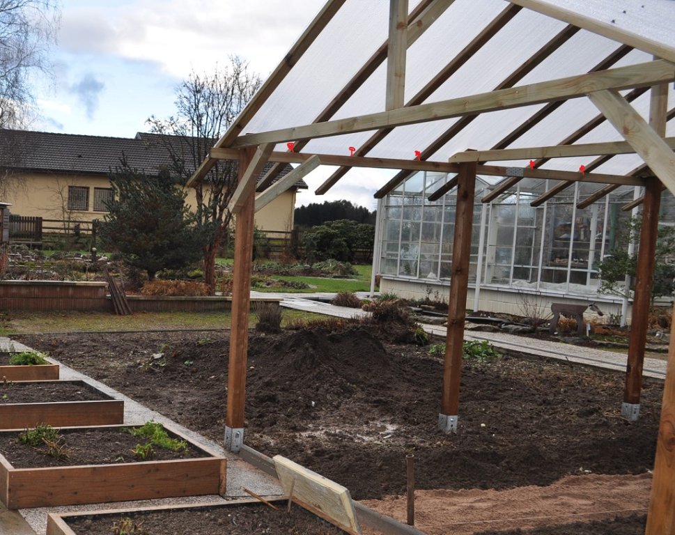

Message par Jeff35 »
Ok, sur la photo j'ai l'impression que c'est plus gros ^^
Petite question, pourquoi sur l'extension tu as mis deux lambourdes sur la longueur ?

Messages : 8190
J'ai mis sur les deux cabanes les lambourdes tous les 50 cms, d'une part en cas de neige importante, 1m c'est trop risqué, et aussi pour mieux fixer les plaques en cas de tempête. Elles sont visées sur une qui fait toute la longueur de la cabanes en bas.

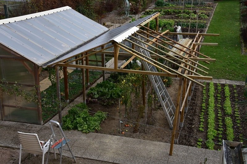

Salut Matou
Ok pour tous les mètres. Par contre, je me suis mal exprimé :cry:
Je parlais des lambourdes au bout des flêches :
Pièces jointes

Messages : 8190
D'une part elles servent de support et à l'aide de vis elles empêchent le polycarbonate de s'envoler.
