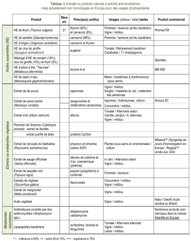

Je te remet ici dans ce cas les infos avec le pdf de l’INRA et pour ceux veulent lire en diagonale( sinon il y a 70 pages bien intéressantes ), les tableaux sur les huiles essentielles. Cela fera sans doute redite mais au moins tous le poste sera consacré à cela. Côté pratique voilà ce que je teste, 1l de bicarbonate de sodium à 5gr/l, 1c moka huile, 1c moka savon liquide, 10 gouttes max d’HE (sariette et ou origan et ou tee tree et ou menthe poivrée), cela marche plutôt bien.
https://www.inrae.fr/sites/default/file ... cais-1.pdf
Tableau substances homologuées 2017 (depuis d’autres traitements ont sans doute dû l’être)
Tableau des substances à activité anti microbienne mais non homologuées 2017
