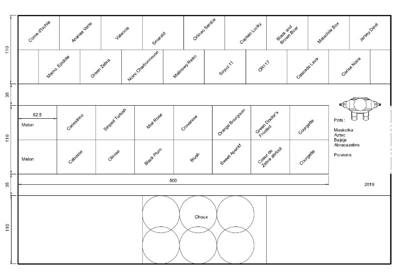

Bonjour Finouse,
Ci-dessous l'organisation que j'ai dans ma serre de 4 m de large, les dimensions sont en cms :
C'est sûr qu'il ne faut pas chausser du 49 car les allées sont assez étroites.
Cela te fait trois bandes de cultures de 1m10 de large, soit deux rangs de culture en quinconce c'est mieux.
Avec 5 m de large, je ne pense pas que tu puisses faire une bande de culture supplémentaire mais élargir les allées et les bandes surtout la centrale là où c'est le plus haut.
Voilà mon expérience qui vaut ce qu'elle vaut.
